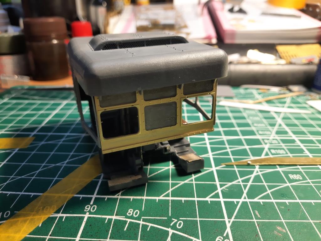

HartДата: Понедельник, 31.01.2022, 17:46 | Сообщение # 47
Сообщений: 9115
Репутация: 614
Цитата vftdrf47 ()
Но лучше - не иметь дела с польскими моделями
То что пилить, это понятно. Надо определится где именно  wacko
AnkayДата: Понедельник, 31.01.2022, 18:27 | Сообщение # 48
Сообщений: 1582
Репутация: 153
Вытряхни все подсборки из корпуса и начинай ставить по очереди, сначала от носа в корму, потом достань и вновь устанавливай, только уже от кормы к носу. И на каждом шаге ставь карандашом отметки на корпусе - где встала та или иная подсборка. По разности отметок поймёшь что именно тебе мешает.

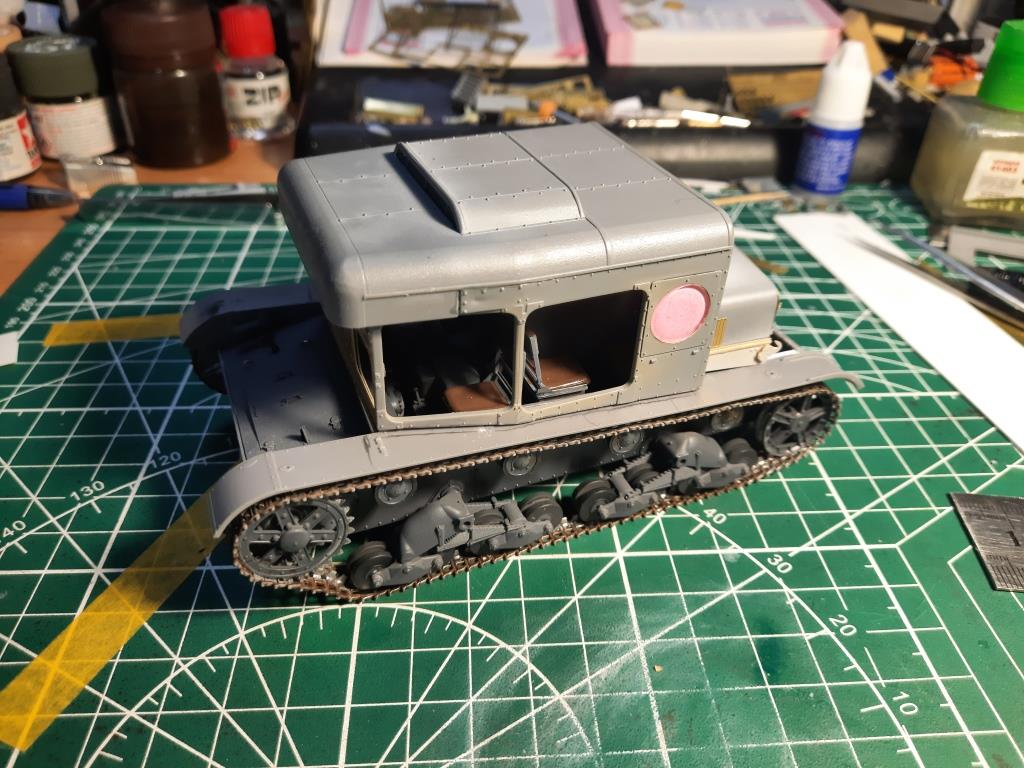

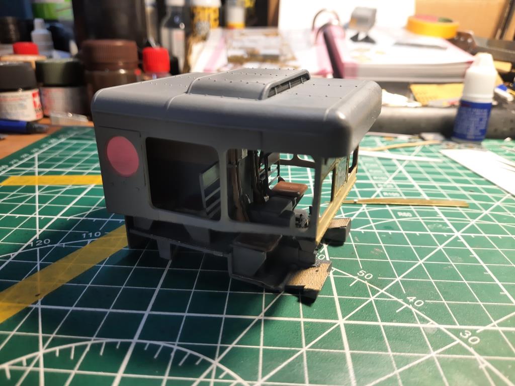

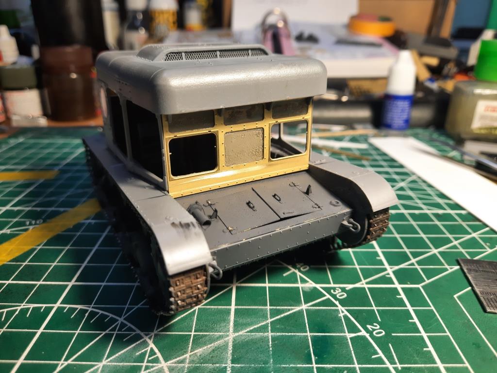

В принципе так и сделал, демонтировал обе верхних плиты и начал играть с передвижением рубки. Вроде как нашел оптимальное положение:
Цитата spitsyn75 ()
Я так понял , что задняя  стенка кабины смещена на зад ?
Не совсем, я бы сказал она туда не влазит, точнее кроме нее ничего не влазило. cool

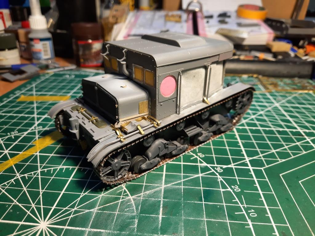

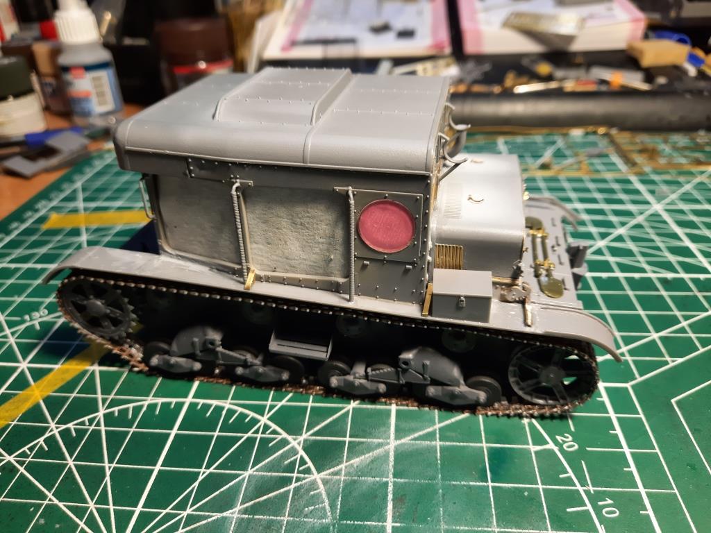

HartДата: Среда, 02.02.2022, 14:10 | Сообщение # 52
Сообщений: 9115
Репутация: 614
Это конечно все еще на сухо. Про мелочёвку даже думать пока боюсь.

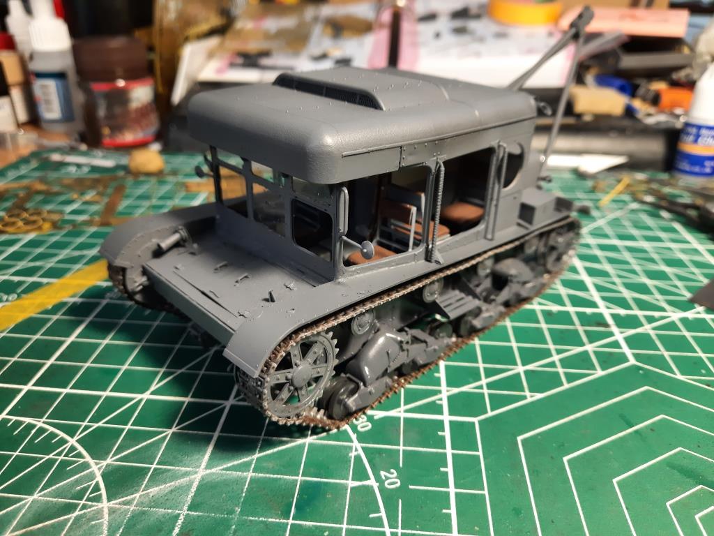

HartДата: Воскресенье, 06.02.2022, 15:21 | Сообщение # 53
Сообщений: 9115
Репутация: 614
кое что кое где добавил:
Serg7Дата: Воскресенье, 06.02.2022, 16:58 | Сообщение # 54
Ювелирно добавил.  thumbup
MerinДата: Воскресенье, 06.02.2022, 18:41 | Сообщение # 55
Сообщений: 2615
Hart, класс!! Кажется я уже знаю за чью работу буду голосовать  smile

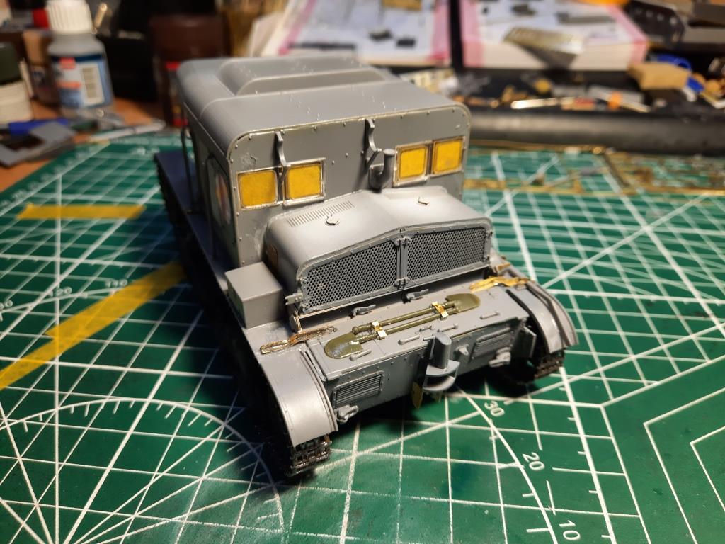

HartДата: Вторник, 08.02.2022, 16:00 | Сообщение # 58
Сообщений: 9115
Репутация: 614

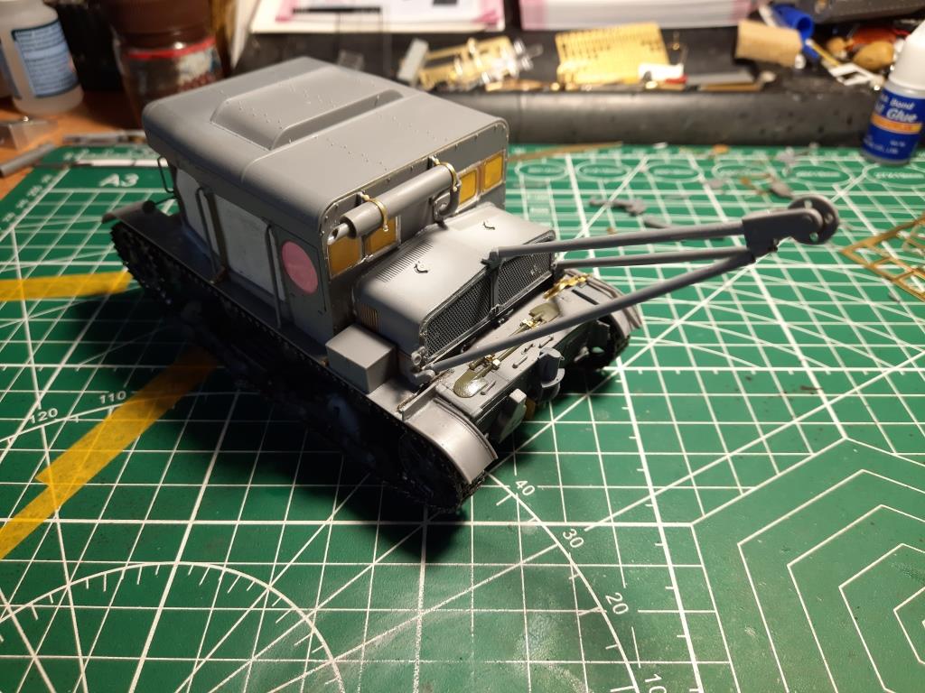

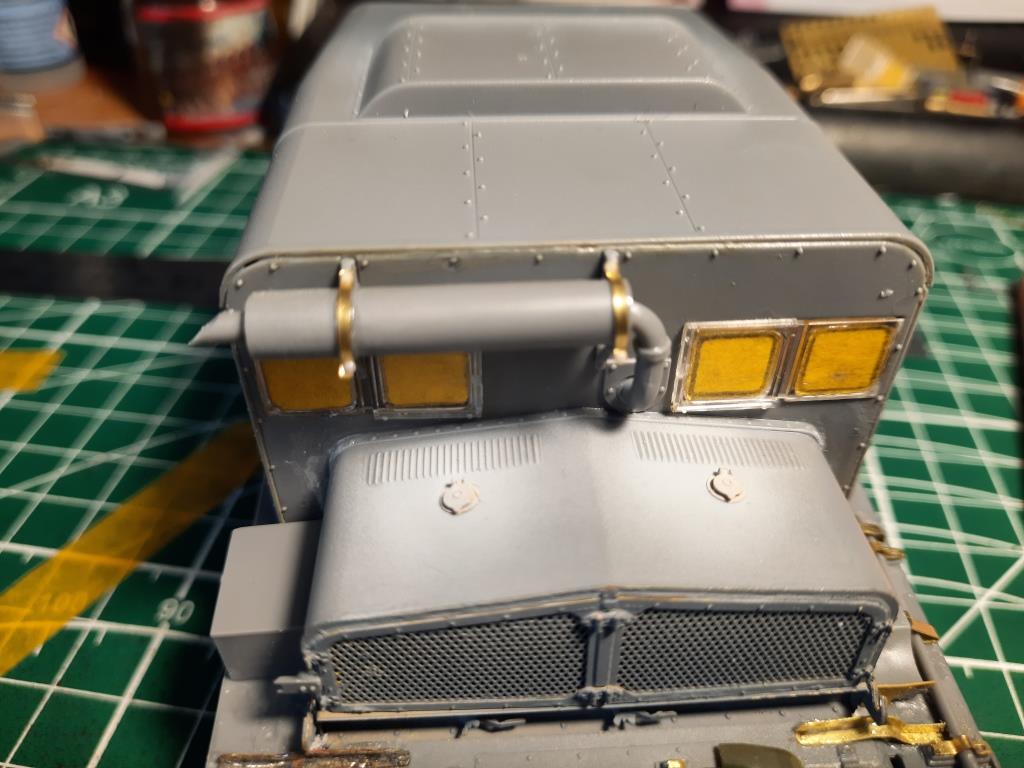

Все таки гениальные фильмы снимали у нас в СССР, и не менее гениальные фразы были. Это я к чему, а нефиг было торопиться.  fool  Что бы было понятнее, дособрал кранбалку, отправил в покрасочную камеру. Опосля решил снять маски. И тут выяснил что маски нанес с обратной стороны!!! Пришлось выдавливать стекла, отмывать очистителем аэра, (кстати отмылось на ура и без повреждений поверхности), но учитывая то, что я умудрился поцарапать пока пытался снять маску, пришлось полировать. В общем дурная голова, нормального покоя не представляет.
MerinДата: Вторник, 08.02.2022, 16:49 | Сообщение # 59
Сообщений: 2615
smile  ну бывает всякое в спешке.
Главное все удалось привести в норму.  biggrin
Serg7Дата: Вторник, 08.02.2022, 18:15 | Сообщение # 60
Да, проблема не серьёзная.  wink  Дим, я бы рекомендовал тебе вот этот держатель зеркала заменить на проволоку. Очень бросаются в глаза зеркала(они вообще торчат), и первое, что выдаёт масштаб(ну и модель, соответственно), это мелкие детали, которые в 35-ом можно сточить, заменить на более тонкие, заменить на травло... Особо уж тонкого сверла не надо, думаю, у тебя всё есть. Но смотреться будет по другому, IMHO...  dry
