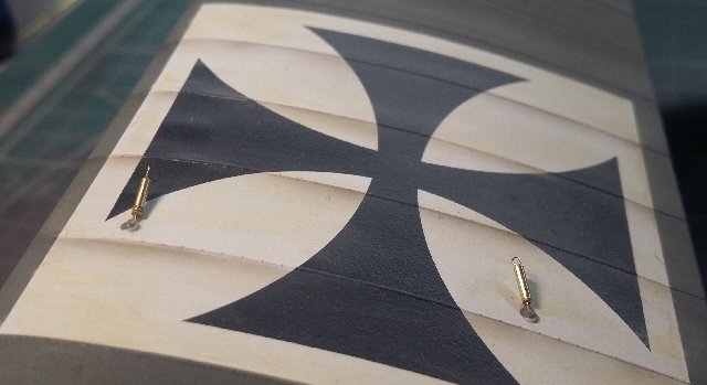

Сегодня весь день ушел на изготовление и крепление талрепов для основных растяжек. Вышло, как я уже и говорил, 18шт. Провозился что то долго wink . (Но правда немного времени утром потратил на рестарт окраски двухэтажного автобуса, подписался все же на ГБ).
Принцип создания тот же что и раньше. Только в этих кабанчиках петли вклеивал не с двух сторон, а с одной, длинную и продевал насквозь трубочки. И если с нарезкой трубочек и витьём петелек никаких проблем, то вот пройти сверлом 0.3 внутри трубочки, что бы сформировать канал после резки, задача еще та wink  Сломал пол пачки своих сверлышек для ЧПУ, и вроде мега аккуратно все делаешь, но то одним сверлом чуть ли не 10 проходишь, то на одной трубке 2-3 сверла в утиль...
Можно конечно упростить задачу. и приобрести что то из такой серии:
но и цену дружественной не назовешь (да и с доставкой сейчас весело) и есть в них своя особенность. При приклейки они весьма дубовые и надо точно позиционировать их направление иначе будет смотреться очень неправдоподобно, когда трос и талреп не составляют одну натянутую линию от точки до точки.
Поэтому у меня процесс приклейки выглядел так.
Нанес каплю клея. Приложил талреп в примерно нужном направлении. Затем, пока клей не встал, прикладывал линейку в двух плоскостях, от одной точки крепления до другой, и выравнивал по ней кабанчик. Потом капал еще одну каплю клея для полной фиксации. Вот что вышло, надеюсь после натяжки троса не расстроюсь.
Кстати во время этого "увлекательного" процесса понял что, зря выбирал моноплан по причине меньших растяжек на первый раз,  по факту на том же Ньюпоре их явно не больше  biggrin .
Завтра буду мучиться с натяжкой тросов. еще предстоит выбрать какую нить использовать эластичную или нет, у каждой свои плюсы и минусы. Да и крепятся они немного по разному. Но это при условии что силы правопорядка не  перекроют свободное движение и я смогу добраться до магазина. А то, есть кажется тенденция к ужесточению  sad
