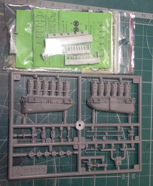

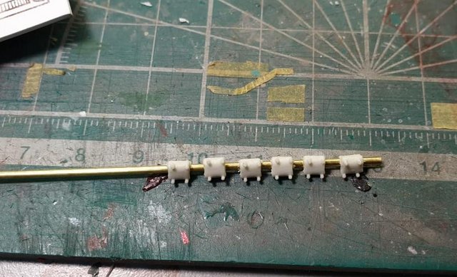

Потихоньку получил все заказанные допы и принялся за изучения предмета стройки.
После моделей WnW и CSM исполнение от Roden оптимизма не прибавило  wink  в общем все неплохо, но деталировка конечно прошлый век. А если учесть, что в самолетах времен Первой Мировой и так взгляду не за что зацепиться, то однозначно буду подтягивать те места которые производитель решил упростить. Правда тут уже возникает вопрос, успею ли к концу ГБ ? Ну тут как пойдет  biggrin
И так, начать решил с пламенного мотора.
На Albatros D III ставился мотор Mercedes D IIIа в 175л.с.
Сам мотор у Родена вышел вполне похоже, но уж очень упрощенно. Особенно это касается единственной видимой из под капота его части- клапанного механизма.
Для исправления этого дела и был приобретен комплект  смолы от Taurus Models  для мотора DIIIa. Там же, за компанию, приобрел и свечи зажигания (видно их особо не будет, но на будущее решил посмотреть как все выглядит) так как родные свечки с одной стороны просто пимпочки, с другой стороны так же, еще и не на своих местах.

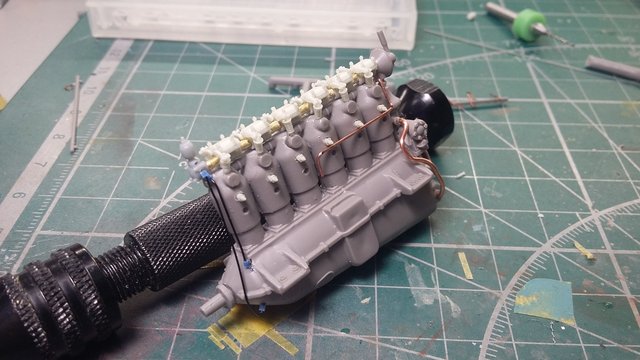

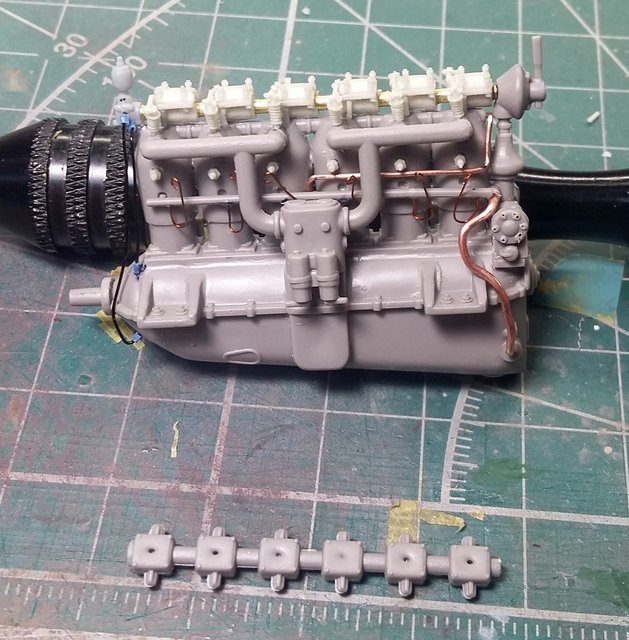

Загвоздка в том что комплект рассчитан на мотор от WnW и они с роденовским немного но все же отличаются в размерах.
Поэтому пришлось крышки распредвала над цилиндрами отделить от самого распредвала, просверлить насквозь и вставить отрезок медной трубки в качестве распредвала.
Потом все это дело собрал на моторе и там уже выставил все по цилиндрам. После этого уже установил пружины клапанов и коромысла. Конечно из за того, что все рассчитано под комплект от другой фирмы, не все стало идеально, но все же намного лучше чем та деталька которая изображает этот узел у Родена. Она на фото рядом лежит.
"Закрутил" на свои места свечи. Поставил на место болты крепления мотора к раме от MasterClub. Насос который стоит в начале распредвала изъял из набора WnW(там на все варианты есть, а на той модели будет стоять более ранний DIII c другим типом насоса)
Провел шланги о которых забыл производитель. Сделал проводку к свечам (приклею после окраски).
В итоге все вроде смотрится намного лучше чем в базе.

"Дрыгатель" с проделанной доработкой - огонь!
MerinДата: Воскресенье, 29.11.2020, 00:09 | Сообщение # 4
Сообщений: 2612
Oleg,  grog
если бы вышло по другому, было бы жаль. Даже не столько денег сколько времени и усилий потраченных на сборку всей красоты в кучу. Хорошо хоть производитель с мозгами "догадался"  пружинки, тяги и рокеры сделать с запасом. Один рокер сломался, пару тяжек улетело. Хотя что еще ждать от деталек в 1-2мм длинной

  по итогу сборки понял, что с доработками можно его на каком нибудь из Альатросов без капотов показать.

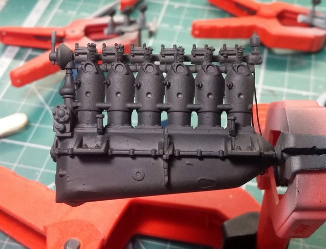

Сегодня закончил работы по мотору.
Сначала был грунт.
потом черный LP3 от Тамии
Ну а потом уже все остальное  biggrin
Сильно мотор не ушатывал. Немецкие рядники, того периода, были достаточно чистыми в отличии от бритов. Кстати мотор вышел, если уж совсем в детали лезть, какой то гибрид между модификациями D III и D IIIa ну тут уж Роден начудил, но из под капота все равно будет торчать та часть которая чисто D IIIa выходит.
