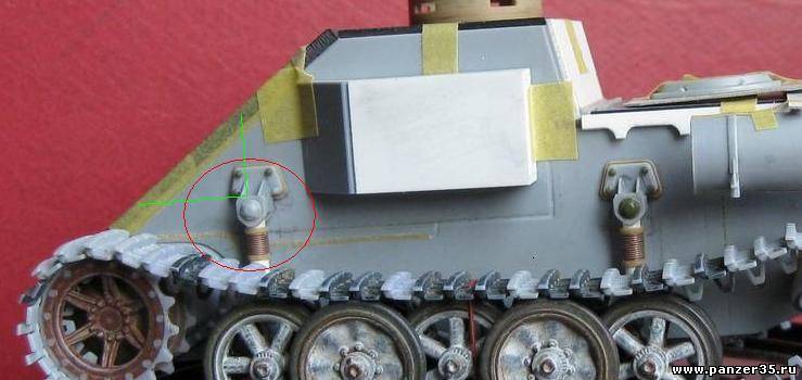

Тезка, если чесна даже не смотрел. Просто вставил провлоку, посмотреть соосность двух блоков.
Верхние пальцы конечно уберу, а вот нижние оставлю (дабы грязь отверстия не забила)
a4sДата: Среда, 09.11.2011, 16:06 | Сообщение # 197
Сообщений: 2182
Репутация: 325
Quote (don_salluste_)
Это же не тонкая механика. Один удар кувалдой - и поры будут чистыми smile А вот шляпки на средних пальцах (как-то вульгарно получилось) можно сделать

Quote (a4s)
Дык ещё не ровнял, пока то да сё, стопицот раз разберу-соберу, так их вытаскивать удобней.
К томуже, ставить буду пальцы из литника, ничуть не хуже смотрится

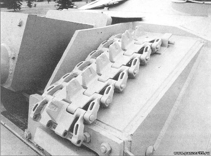

А на лобовую броню не хочешь траков понавешивать? Немцы в конце войны любили такие гирлянды.

Ну да, это смотреть в целом надо, а то получится новогодняя елка. Да и места там маловато, хотя экипажу жить наверно хотелось и о сбалансированности внешнего образа они не думали. Я давно пытаюсь спихнуть кому-нибудь идею с развешанными траками от Т-34 (есть фото Штуга в Panzerwrecks) Было бы необычно. А красить траки можно отдельно и развесить потом
