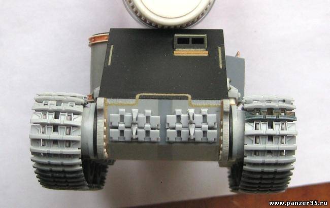

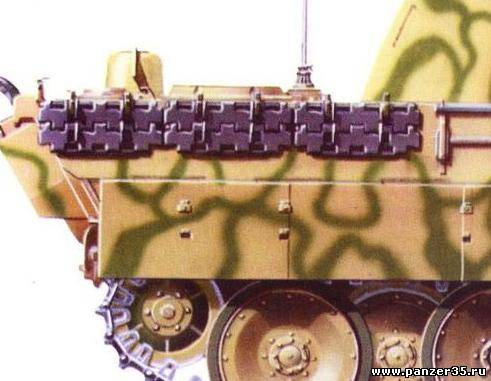

Сергей слежу за твоим блогом регулярно. Очень хорошая и аккуратная самоходка получается!
А ты не пробовал попарно скрепить траки как у пантер, может они горизонтально тогда не всё пространство займут.
На бонки крепить только верхний трак
Прикрепления: 9582420.jpg (30.2 Kb)
С уважением Евгений. Предпочитаю общаться на ты
Мои модели: http://panzer35.ru/forum/68-7674-1
Сообщение отредактировал Pepper74RU - Воскресенье, 06.11.2011, 11:59
don_salluste_Дата: Воскресенье, 06.11.2011, 12:16 | Сообщение # 182
Сообщений: 2598
Репутация: 233

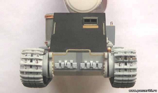

Quote (Pepper74RU)
Спасибо - стараюсь!
Quote (Pepper74RU)
Примерно так выходит. Не густовато?
Quote (Pepper74RU)
А для нижних сделать проушины для пальцев, типа как у кинга на башне - вариант!
Вариант 2 компромисс - сделать все на бонках горизонтально, но повесить только 2 нижних.
Прикрепления: 2603885.jpg (28.8 Kb) · 1715408.jpg (23.0 Kb) · 6382786.jpg (31.1 Kb)
Сообщение отредактировал don_salluste_ - Воскресенье, 06.11.2011, 12:43

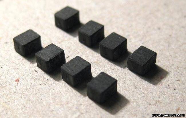

don_salluste_Дата: Воскресенье, 06.11.2011, 16:55 | Сообщение # 187
Сообщений: 2598
Репутация: 233
Решил сделать как предложил Женя - парные, горизонтально. Но...

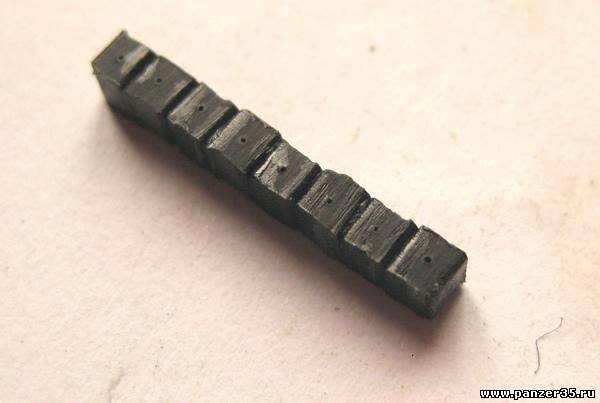

Бонки сделать под кажный трак (всё равно надо какую то приспособу, что бы нижний не клацал, так какая разница чего лепить?).
А траки можно будет установить как попало. Хош нижние, хош с одной стороны 2, как угодно...
Для частоты эксперимента сделал 2 трака рабочими, что бы ровнее и безгиморней всё установить.
Ну и сами бонки. Отпилил полоску, разрезал на равные части и склеил их.
Как высохнет, шкуркой подровняю и разделю обратно. Думаю так ровней будет,
хотя кто их под траками увидит и сличить сможет? Но на душе будет гораздо спокойней smile
Прикрепления: 9183547.jpg (20.1 Kb) · 8520414.jpg (21.0 Kb)

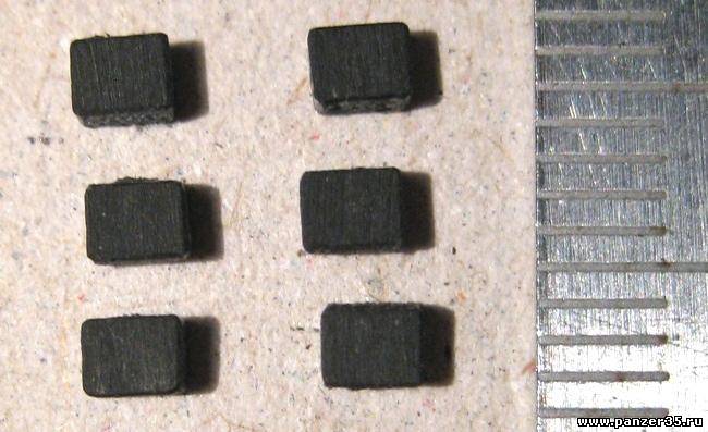

don_salluste_Дата: Воскресенье, 06.11.2011, 21:23 | Сообщение # 188
Сообщений: 2598
Репутация: 233
Почти готовые бонки. Всё таки пакетная обработка рулит... Фигас двас я бы так ровно по одиночке их обработал.
Осталось отверстия под болты и на место.
Прикрепления: 5136647.jpg (45.5 Kb) · 1527445.jpg (34.9 Kb)

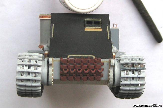

a4sДата: Воскресенье, 06.11.2011, 22:12 | Сообщение # 189
Сообщений: 2182
Репутация: 325
а мне третий вариант нравиться (а-ля штуг) prof biggrin .Все-таки у пантеры траки не выполняли роль доп-бронирования. А тут на лобовом листе лучше иметь большую площадь прикрытия. А вот вскину-ка я идею понавешивания на лобовую броню и на бока траков от Т-34.... Фото штугов с таким добпронированием точно есть smile
AndreiiДата: Понедельник, 07.11.2011, 00:10 | Сообщение # 190
Сообщений: 4121
Репутация: 169
И мне 3-й вариант глянулся, солидно как-то, сразу уже и на грозную, боевую машину стал похож.

don_salluste_Дата: Вторник, 08.11.2011, 11:39 | Сообщение # 192
Сообщений: 2598
Репутация: 233
Quote (a4s)
Quote (Andreii)
Мужики - простите за динамо... Имхо, много их (траков), и гуси на первом плане, и запас...
Плюс (а точнее минус) закроют сварку и резку, зря пулился что ли)))
Сделал как и планировал ранее. Только реалии внесли свои коррективы.
Бонки хотел ставить самой тонкой стороной вперёд, и в ней сверлить дырку.
Но самая большая и уместная гайка от МК оказалась для отверстия 1.0, много это для тонкой стороны,
оставались микроны... Пришлось их все повернуть. Площадь стала немного больше, но не критично.
Выглядит это так. Не совсем то что ожидал, но переделывать не буду. Только грани под один знаменатель подведу, как только полностью высохнут.
Если разонравятся по утру - повешу все траки и дело с концом.
Добавлено (08.11.2011, 11:39)
Плана нет - считай калека, или про непрерывное болтание в проруби biggrin biggrin biggrin
Через двое суток осмотрел содеянное, и как всегда немного после, понял как правильно надо было делать...
Quote (don_salluste_)
Но самая большая и уместная гайка от МК оказалась для отверстия 1.0, много это для самой тонкой стороны бонки
А зачем вообще надо было сверлить чего то??? На траках будет придерживающая планка,
к ней просто приклеить шляпу болта. И ВСЁ!!! То что шляпа болта не имеет продолжения НЕ ВИДНО!
Тогда бы и бонки приклеил тонкой стороной, выглядело бы компактней, если не вешать верхние,
и дырки под болты просверлил бы какие надо...
Теперь же, имею разбитые (и без того чрезмерные) милиметровые отверстия
(разбил их, пытаясь углубится в лобовой лист).
Такие планочкой не прикроеш! Буду лечить, тк сносить сделанное рука не подымается.
Заклею отверстия литником и сделаю как писал выше - просто планка со шляпкой болта.
Ну и есесна, придётся ставить все 4 трака... Как то так smile
