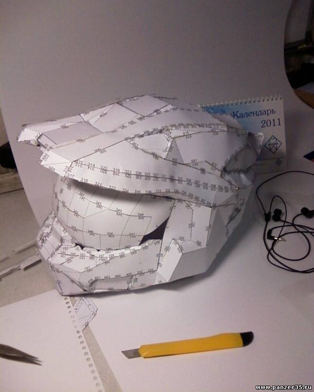

пока догадался сфотографировать, собрал большую часть шлема

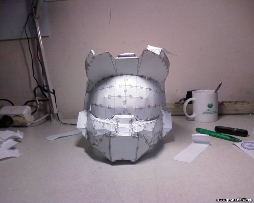

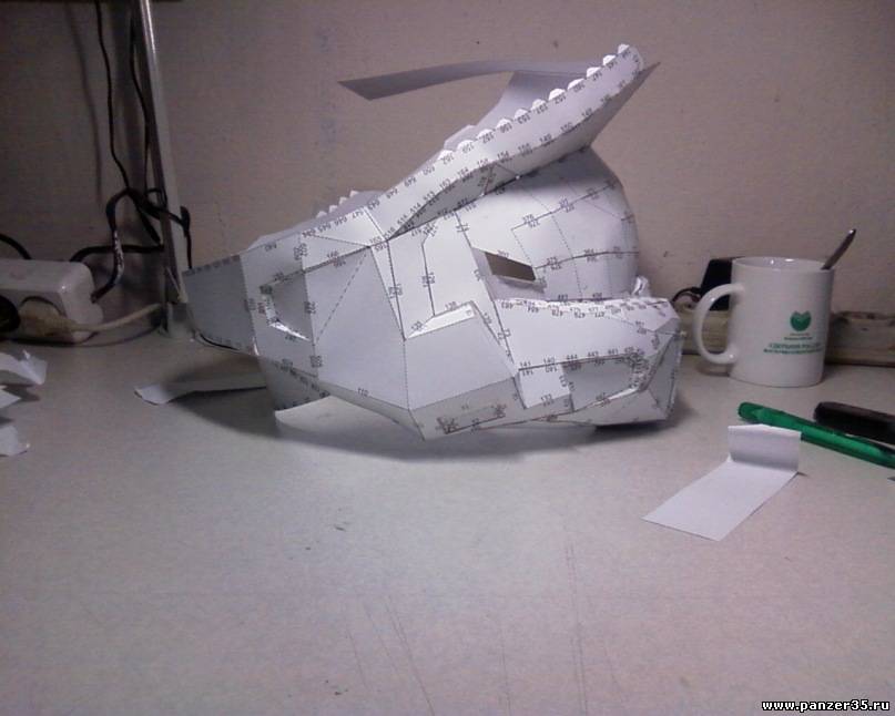

с другого ракурса

ну и практический собранный каркас
Добавлено (29.03.2011, 21:34)
ах да. восем забыл упомянуть.
шлем делал из мелованной бумаги плотностью 280гр/м. на него ушло 8 листов А3 формата. часть деталей вырезал в ручную, часть на лазере.
собирался шлем на цианокрилате и термоклее.
когда бумажный каркас был готов, встал вопрос о его дальнейшем укреплении и устранении угловатости.
долго думать не стал, позвонил другу который работает в рекламной мастерской, и выпросил у него 200 мл эпоксидки ЭД-20
на следующий день шлем был внутри и снаружи пропитан смолой. спустя 12 часов смола застыла и шлем приобрел жесткость и прочность. толщина бумаги была примерно 0.8 мм. после пропитки смолой толщина шлема стала примерно 3мм

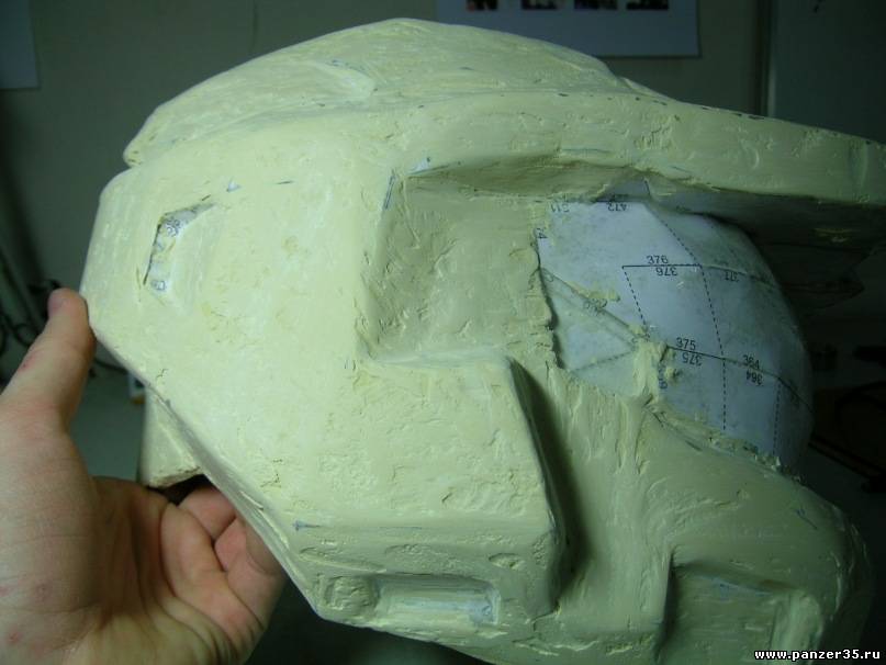

после укрепления шлема, нужно было его шпатлевать, для этого я использовал полиэфирную автомобильную шпатлевку Novol Unisoft.
в один из вечеров я покрыл часть купола тонким слоем шпатлевки, что бы узнать что же у меня получится. шпатлевка высохла за 30 минут и я приступил к ее обшкуриванию и шлифовке.
результаты меня очень обрадовали. шпалевка обладая неплохой прочностью легко подавалась обработке.
на радостях, в несколько заходов я покрыл всю правую сторону шлема шпатлевкой, толщиной в 3-5 мм
в этом была моя первая большая ошибка. когда ее много шкуритнся она не так хорошо как хотелось бы.
результаты вы можете увидеть на фото
