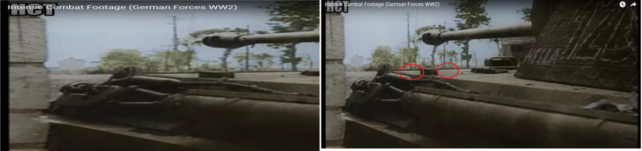

| Цитата Kais (  ) ну, например не верная высота бронелиста крыши отделения управления, ближайшего к ВЛД. Там ступенька должна быть между этой деталью и основной крышей. Правда у RFM тоже этого нет. Где на этом фото ступенька?
 Сейчас не под рукой фотоскан английского отчета, где есть фото переднего листа с полкой под остальную крышу. А дальше уже всё на совести сборщика: судя по фото высота выступа переднего листа от ровного до примерно 15 мм.

| Kais, возможно, я не прав. Но вопрос с передним листом не так однозначен. Вот подборка фото для иллюстрации моих слов: Полка под остальную крышу
 Высота ступеньки разная
Kais | Дата: Воскресенье, 12.07.2020, 22:04 | Сообщение # 624 |
Сообщений: 624
Репутация: 223
| Ну, толщина переднего листа - 40 мм, остальной части - 16. Я считаю, перепад должен быть виден. Лучшее пока исполнение, на мой взгляд, - на Ausf.F от Dragon (там правда и... крыша длинее, я про пропорцию). Сам, повторюсь, не делаю: косяк. Надо начинать... И ТАКОМ надо посмотреть по-ближе.

| Судя по проекциям в панцер трактс, боковые грани переднего бронелиста крыши корпуса имели наклон, создавая форму усеченной пирамиды. На машине в кубинке это хорошо заметно. Поэтому на фото, снятых под разными углами, может создаваться ощущение то излишней высоты грани (при съемке немного сверху), то наоборот она частично скрывается за бортом корпуса (при съемке снизу)...
