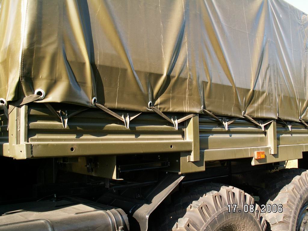

Коллега применил этот метод на практике:
https://karopka.ru/community/user/22745/?MODEL=563474

Смущает что поверхность,та что к стеклу, будет гладкой не как брезент,а скорее как полиэтиленовая пленка.
Это очень похоже на прорезиненные ткани, из которых делаются тенты для УАЗиков или чехлы на маски орудий отечественных танков

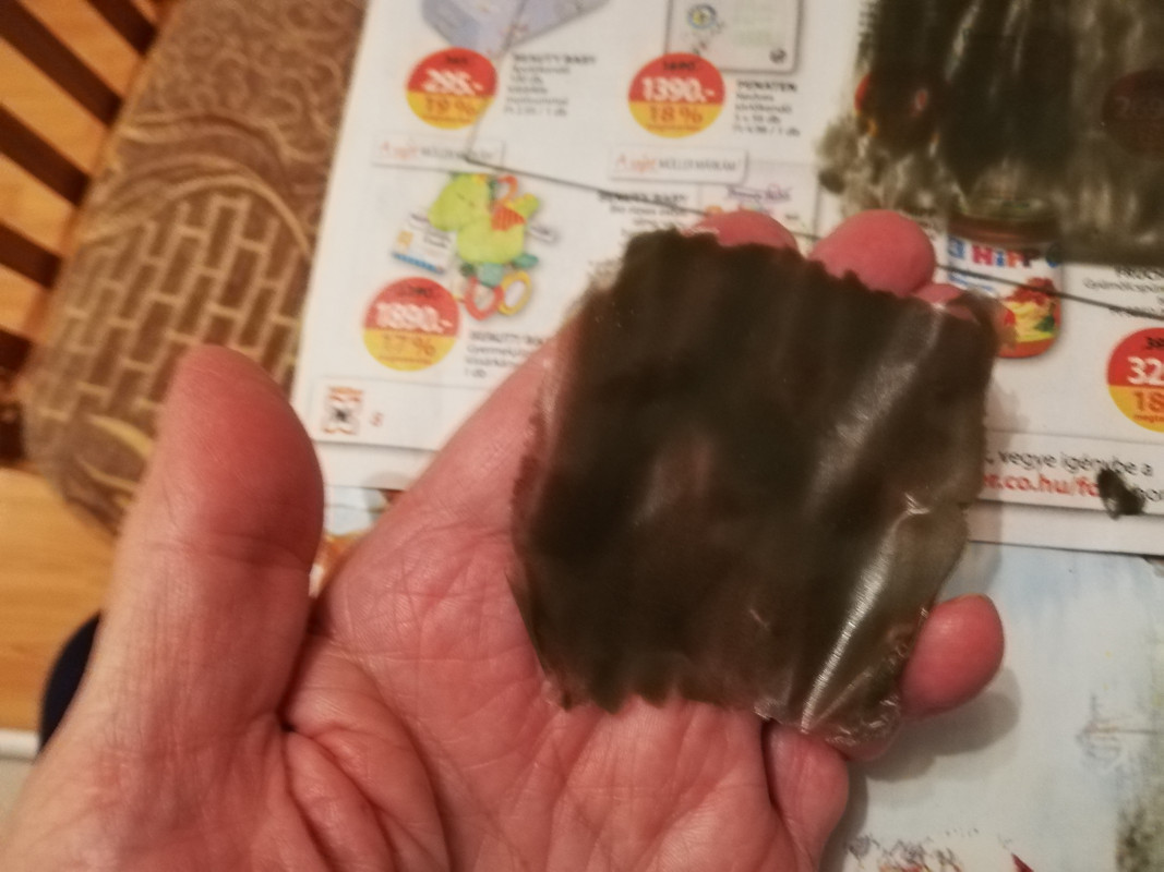

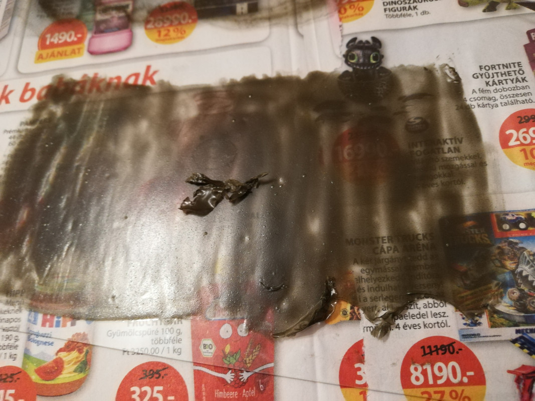

Попробовал метод вчера.
Нанес на стекло два варианта.Просто ПВА с краской олив драб от Тамии и с  разбавлением водой.
Еще нанес ПВА с краской на пластиковый квадрат-подставку для бокала-у него поверхность фактурная.
Подсушил феном.
Результат:
ПВА с водой превратился в грязное пятно.
ПВА с краской со стекла лоскутом снять не удалось,отрывается обрывками,кусками.
free online image hosting
А вот с пластика все легко и просто снялось одним куском,почти без деформации.
url image hosting
Положил на модель.За ночь почти не деформировался и не приклеился.
Возможно не надо было применять на стекле фен?
Или стекло как-то надо было обезжирить?
reconmarine41Дата: Понедельник, 24.02.2020, 15:48 | Сообщение # 30
Сообщений: 1494
Репутация: 140
Думаю, что дело в фене и в отсутствии обезжиривания поверхности. Надо будет тоже попробовать, уж больно интересные результаты получаются с помощью этой технологии
