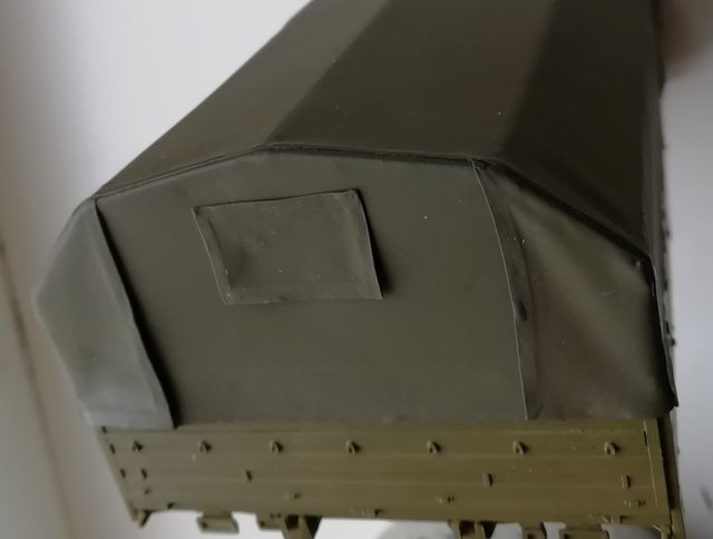

Танчик35Дата: Среда, 29.04.2020, 20:43 | Сообщение # 48
Сообщений: 2067
Цитата вэсэр ()
попробовал изготовить тент из ПВА. Вот что получилось
Круто! up  hands

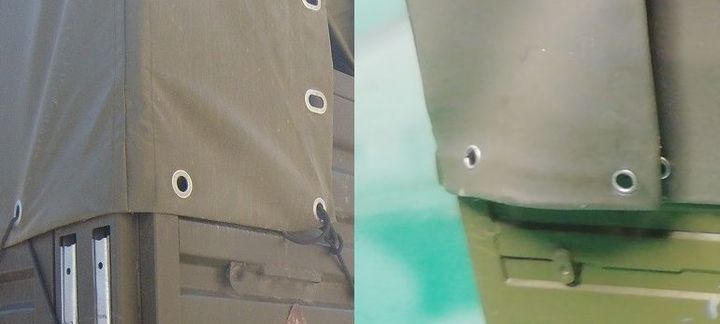

Кстати, люверсы будете делать, или просто отверстиями в материале ограничитесь?

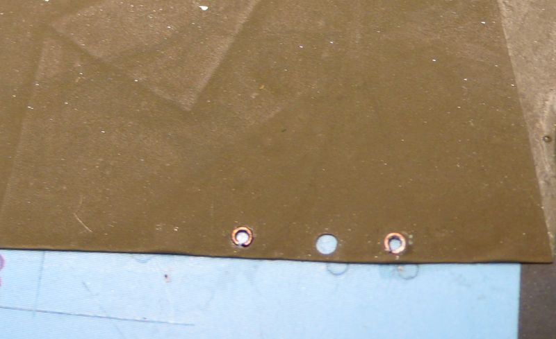

вэсэрДата: Пятница, 01.05.2020, 14:09 | Сообщение # 49
Сообщений: 449
думаю сделать просечку и в него вставить кольцо из проволоки подходящего цвета, кольцо сориентировать так, что бы разрез закрывался нитью крепления . Это в теории
Отличная мысль!  up Возьму на вооружение.

Проволочные кольца я думал промазывать с изнанки циакрином (Гелем, т.к. обычный разъедает ПВА).
Немного из моих попыток
 На мой взгляд, сторона ПВАшного полотна, обращенная к стеклу выглядит неубедительно даже для современки -  она излишне глянцевая.На фото тента страницей раньше верхняя сторона, что тоже не  хорошо - она может иметь некоторые дефекты (мелкие каверны присутствуют на фото, если присмотреться).
B следующий раз использовал пленку из старого лсд- монитора-  если разобрать экран, то их там несколько, одна сторона глянцевая, другая имеет некоторую фактуру.Закрепил на стекле пленку и отбортовку из тонкого картона(открытки)
Далее развел ПВА, примерно 5:1, и добавил акриловой краски
затем, для обеспечения равнотолщинности,  линейкой распределил массу по поверхности
далее сушка на строго выставленной горизонтальной поверхности
в результате получаем такое полотно. Толщина -0.11мм
для придания пластичности надо немного увлажнить (но влажное полотно легче рвется и дырявится, аккуратнее)

Люверсы можно сделать, нарезав пластиковую трубочку соответствующего диаметра (или из тянутой над пламенем ушной палочки). Диаметр получается одинаковый. Причем удобно сначала клеить колечки, а затем по месту протыкать отверстие, можно просто иглой, все равно потом  не видно.

На самом деле все проще чем вы говорите.Разрез не виден абсолютно,если прорезать проволоку тонким лезвием и молоточком приплющивать.Сразу его на полотно клеить не надо,а лишь после того,когда будет продета в него нить.Можно посмотреть в моем портфолио.
вэсэрДата: Суббота, 02.05.2020, 17:50 | Сообщение # 56
Сообщений: 449
Я точно таким способом не смогу изготовить  полсотни одинаковых по толщине и диаметру колец, вставлю проволочные
