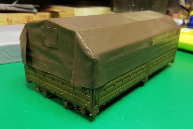

вэсэрДата: Воскресенье, 26.04.2020, 14:22 | Сообщение # 41
Сообщений: 449
попробовал изготовить тент из ПВА. Вот что получилось
Хорошо получилось. После тонировки и матового лака, должно быть отлично.
Для современки пойдет.

Mr. вэсэр, - имитация современного прорезиненного тента получилась очень даже up
