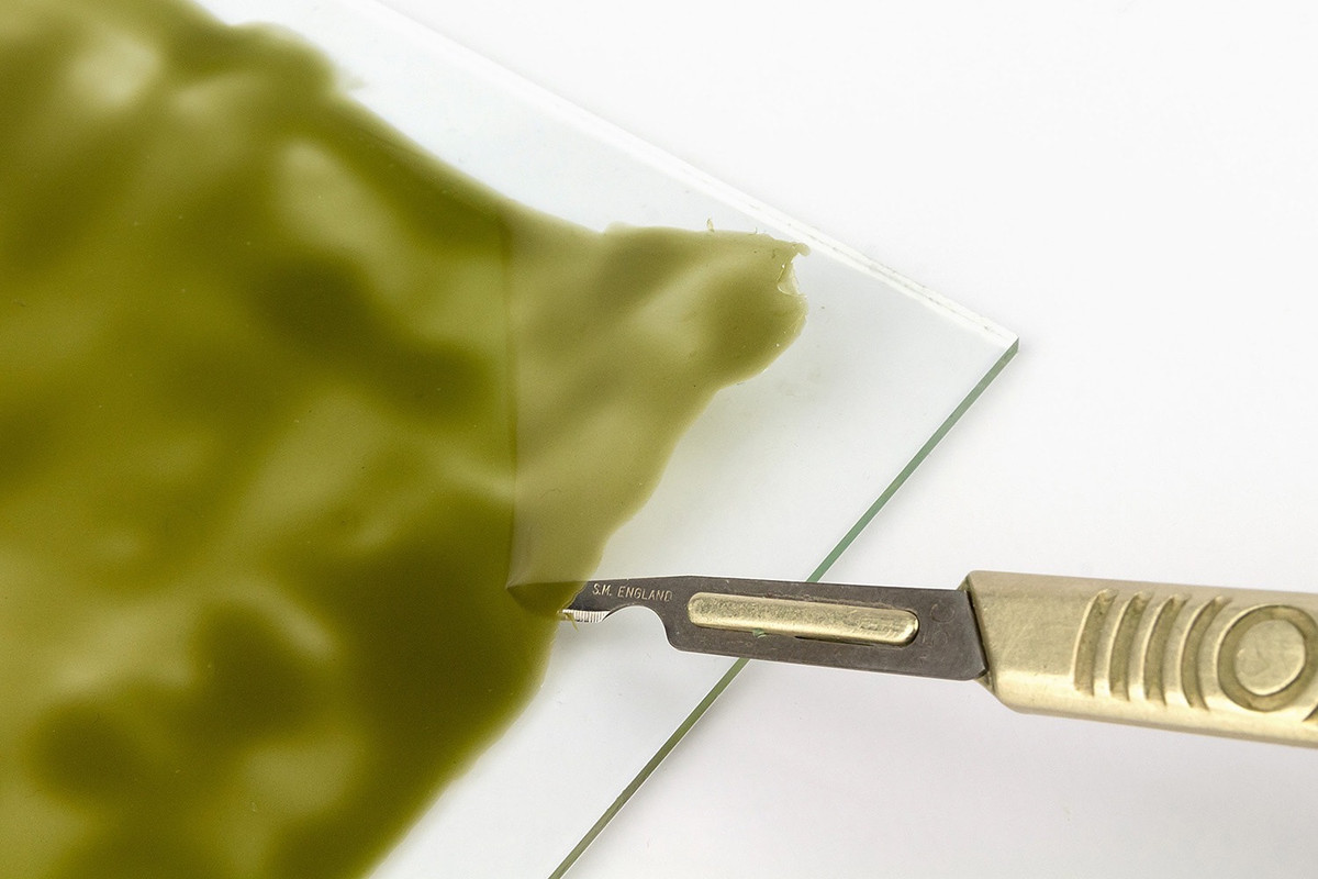

Нашел на просторах сети и решил поделиться с вами.
1) Клей ПВА мешаем с краской до необходимого оттенка и наносим кистью на стекло.
2) даем высохнуть конструкции и снимаем за края со стекла.
3) Высохшую массу формируем под необходимую нам скатку или типа того.
4) Размещаем наш брезент на модели и тонируем. Вуаля!

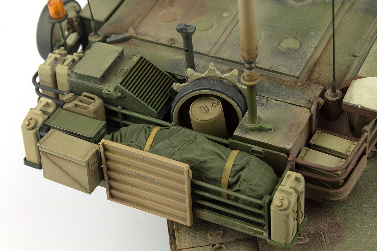

Mr. bublik88, ничего себе  shock  Реально, - «всё гениальное просто».
Действительно, полученное очень похоже на современные полимерные материалы. Спасибо! beer

Мне бы никогда в голову такое не пришло. Что называется, нестандартное мышление в действии!
И, чтобы два раза не вставать, откуда есть пошел такой брезент: https://www.themodellingnews.com/2020....tml?m=1
На мой взгляд, Абрамс один из лучших.

Цитата andreiali ()
Молодец bublik88,шикарный у ВАС получился брезент
Разве автор модели не Andy Moore?
ПавелДата: Суббота, 22.02.2020, 22:47 | Сообщение # 12
Сообщений: 1041
Танчик35, он самый. Этим его способом после выхода статьи по стройке Абрамса
на Армораме поделились, там тоже целая дискуссия вышла на эту тему. Интересно!
