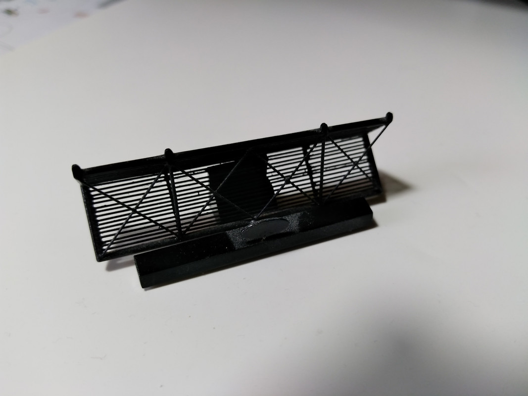

ПВГ62Дата: Суббота, 30.05.2020, 10:14 | Сообщение # 104
Сообщений: 322
Репутация: 26
Коллеги, а может просто боимся, мыть может и надо, но я на 3 странице показал своё детище, врать не буду может и мыл но просто водой, ну может с мылом-простым(паял с кислотой не магазинной) 25 лет точно прошло, нет никакой ржавчины и ничего не отвалилось.Леера на корабле,одни с грунтовкой автомобильной, другие чистая проволока 0.2 и всё нормально. Ещё три фото радара, может даже без грунтовки (возраст тот же, с одного корабля), сверху пыль, краска не отвалилась.Кислота в своё время кончилась и всё теперь мучаюсь с этим ЛТИ-120, грязи от него много и толком не смывается.И вообще, как правильно пишет Алекс-Одесса, главное короткое время пайки а с эти ЛТИ нужно прогревать, и соответственно всё разваливается.Да радар 5 см на 1см. на 1.2см.
