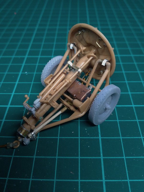

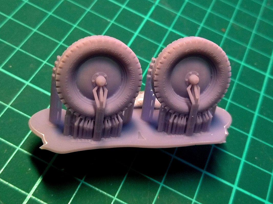

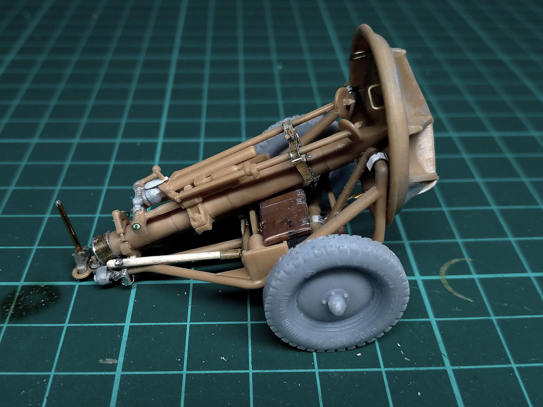

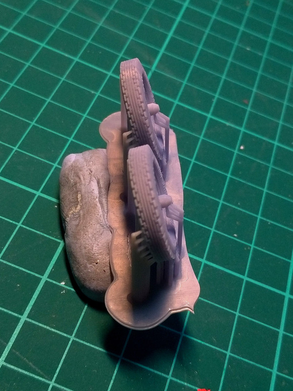

| Тоже начал осваивать технологию))) Замена колесикам на звездинском миномете. Они же ставились на 76-мм полковушку 1943г. Моделил в SolidWorks, печатал на Photon MONO SE.

| ivanovnew, симпатично вышло.А катки для пантеры не пробовали изготовить?Очень нужно.:)))

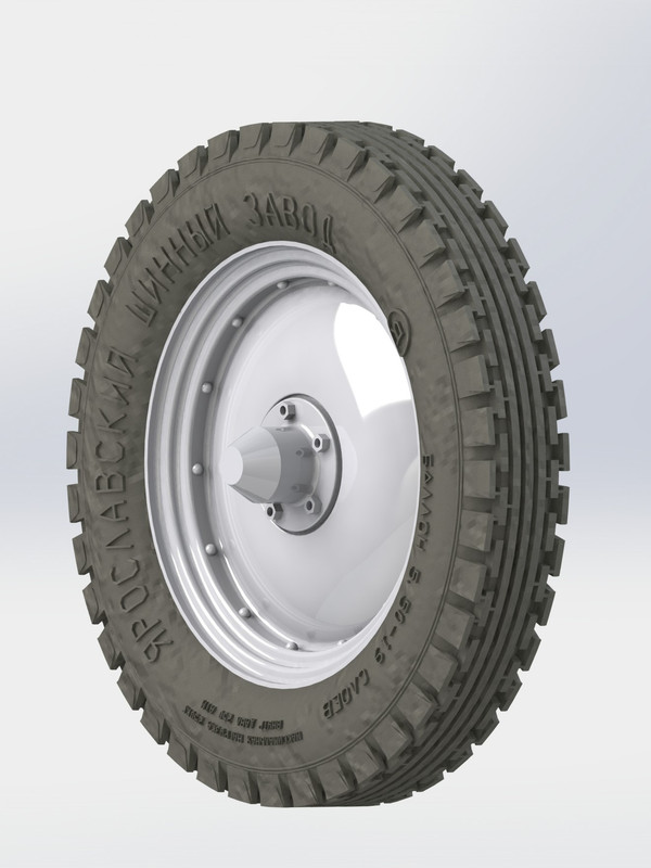

| Сегодня еще немного повозился с формой покрышки и протектора. Стала ближе к оригиналу, вроде. Поставил на печать.

| Цитата ivanovnew (  ) Стала ближе к оригиналу, вроде. Недостатки: - шрифты полностью не такие; - количество шашек не соответствует; - шашки прямоугольные; - протектор ровный, не "дутик"; - диск имеет другую форму; - ступица другая.
Совершенству нет предела.
