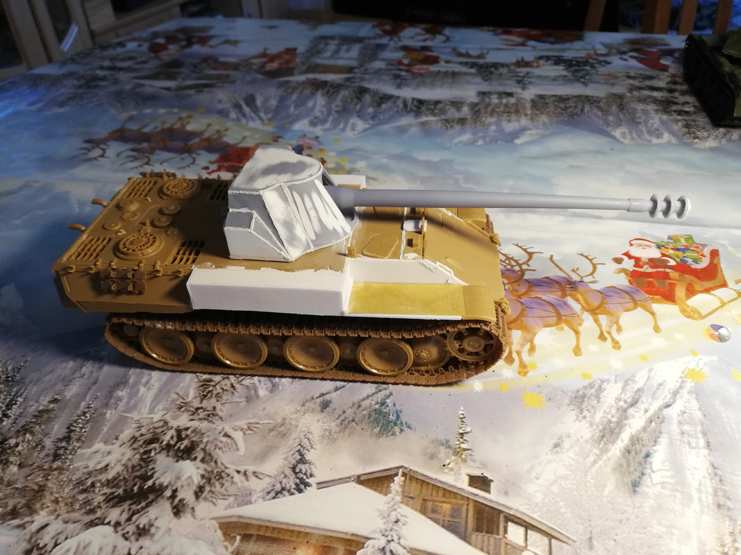

| shermanm4 | Дата: Четверг, 13.01.2022, 23:24 | Сообщение # 157 |
| Распечатал только башню с орудием.Сейчас монтирую на переделаный корпус Пантеры от ICM.Фото пока нет.Завтра выложу

| shermanm4 | Дата: Пятница, 14.01.2022, 14:22 | Сообщение # 161 |
| Вот фото еще не обработанных отливок.
upload photo
 А вот что сейчас есть пока.

| Sko | Дата: Пятница, 14.01.2022, 15:29 | Сообщение # 163 |
Сообщений: 41
Репутация: 5
| Выглядит круто! Получается банально выбрать из игры, распечатать, и качества хватает
