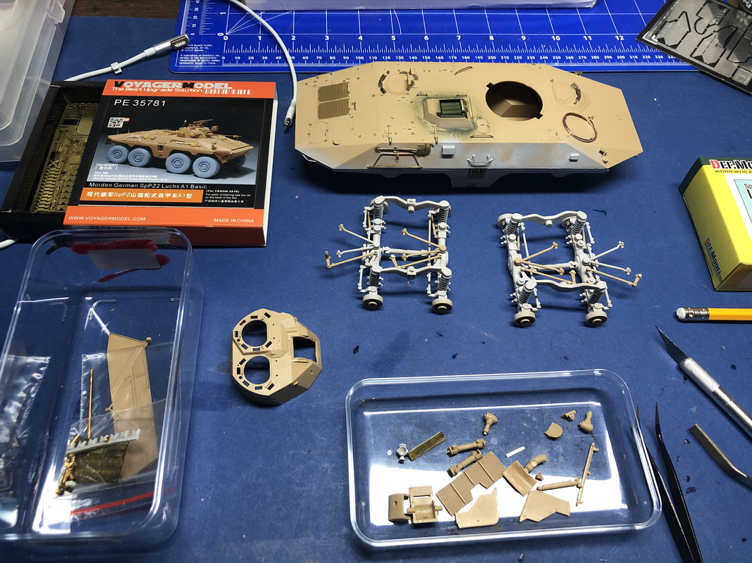

| StasHobbies | Дата: Понедельник, 18.01.2021, 23:26 | Сообщение # 16 |
| Почти после 11 месяцев снова вернулся к модели, кажется что некоторые детали из мелочевки куда то испарились

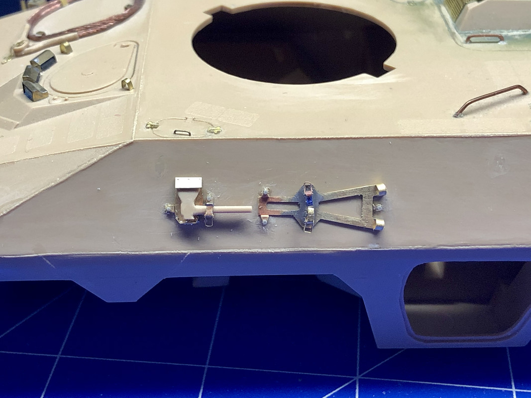

| StasHobbies | Дата: Среда, 20.01.2021, 00:54 | Сообщение # 17 |
| Начал делать крепление топора, травленка не совсем отвечает оригиналу, а жаль, набор не дешевый

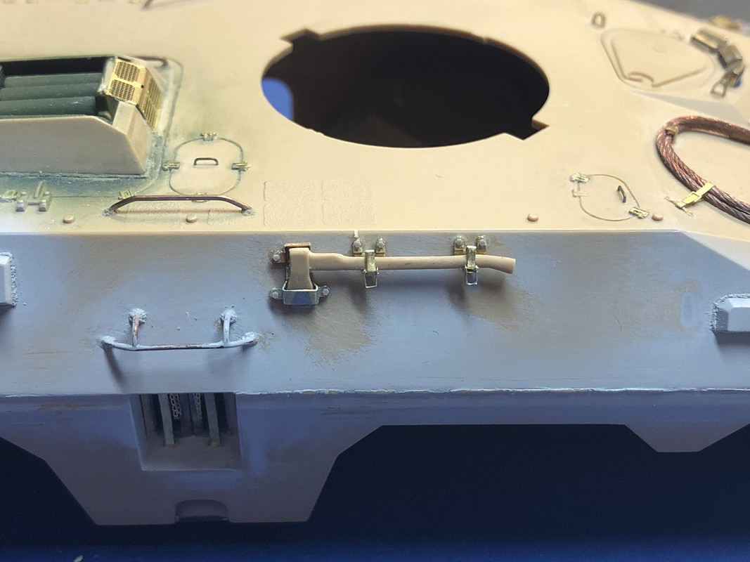

| StasHobbies | Дата: Четверг, 21.01.2021, 01:42 | Сообщение # 18 |
| Крепление топора не совсем как на музейной машине, но переделывать нет желания, уж как есть.

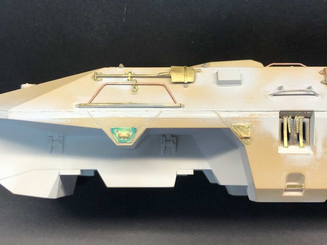

| StasHobbies | Дата: Суббота, 23.01.2021, 22:15 | Сообщение # 19 |
| Сделал лопату, правый борт почти готов.

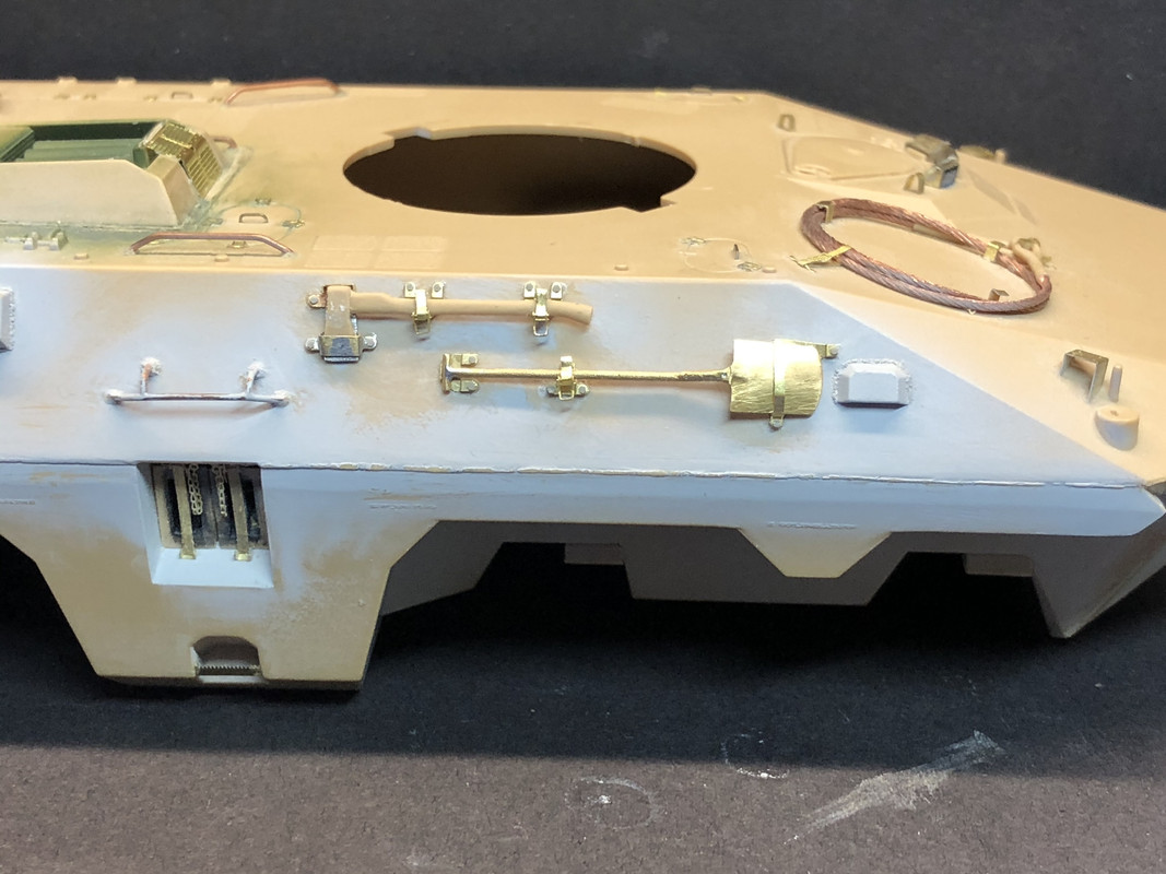

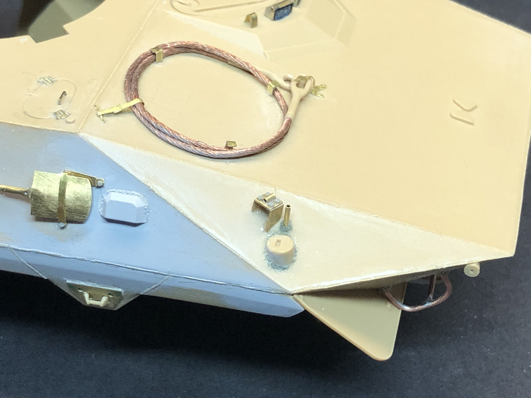

| StasHobbies | Дата: Воскресенье, 24.01.2021, 15:22 | Сообщение # 21 |
| Пайпер, да уж, упорство и труд все перетрут продолжаю работу над правым бортом. Добавил сварные швы из летников.

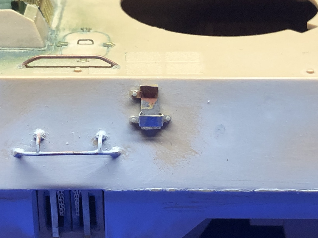

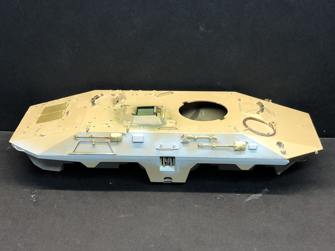

| StasHobbies | Дата: Среда, 27.01.2021, 00:22 | Сообщение # 22 |
| Доделал правый борт, сделал защиту фары, попробовал сделать мелкие сварные швы на корпусе.

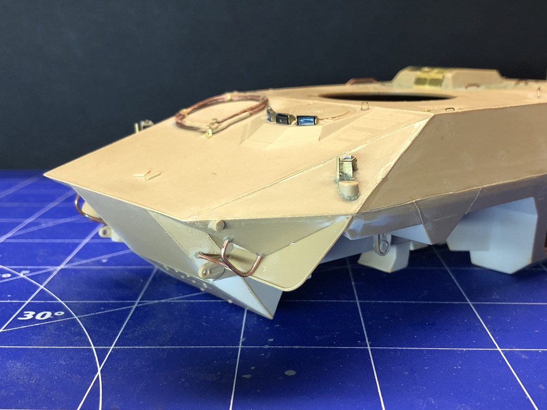

| StasHobbies | Дата: Пятница, 29.01.2021, 00:58 | Сообщение # 23 |
| Сделал крепление правого зеркала, так же заменил на латунную трубку крепление под флажки, и ещё все это обварил тамиевской 2 компонентной шпаклёвкой.

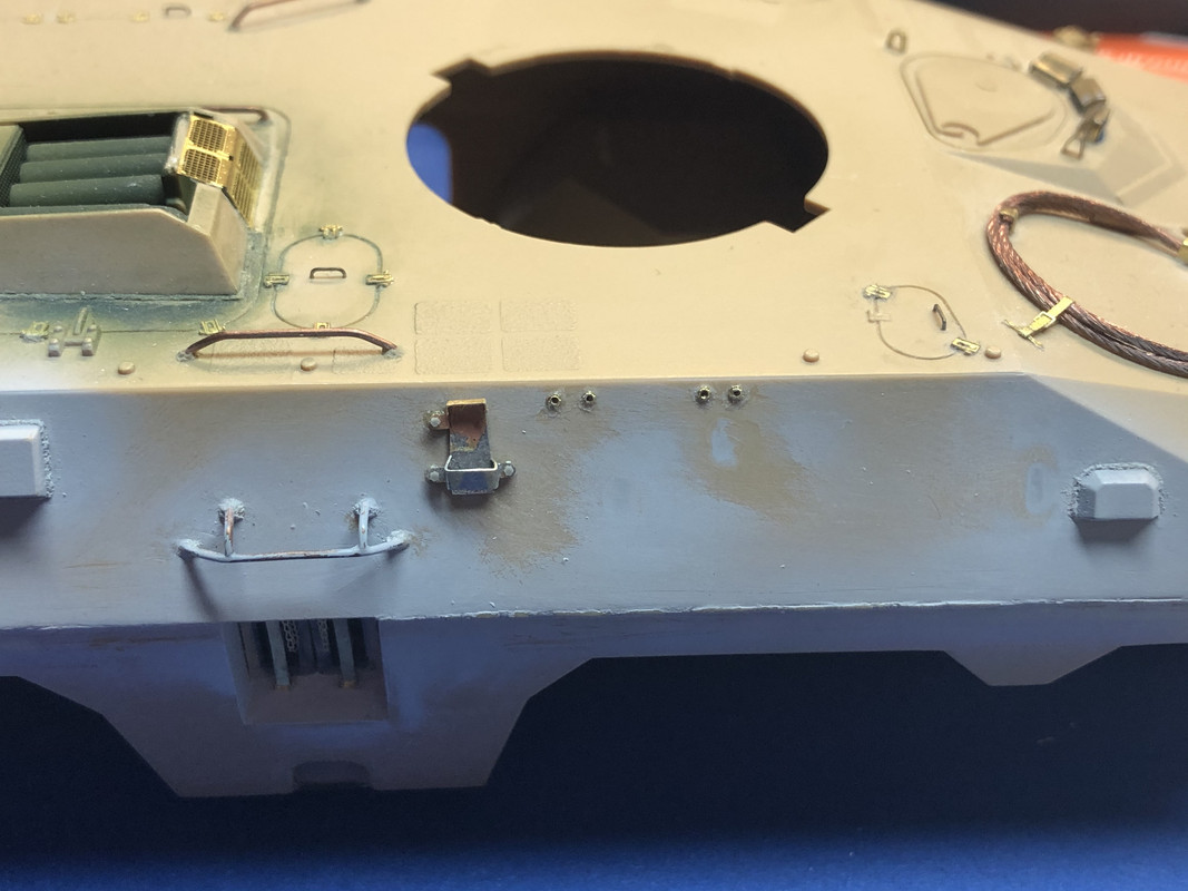

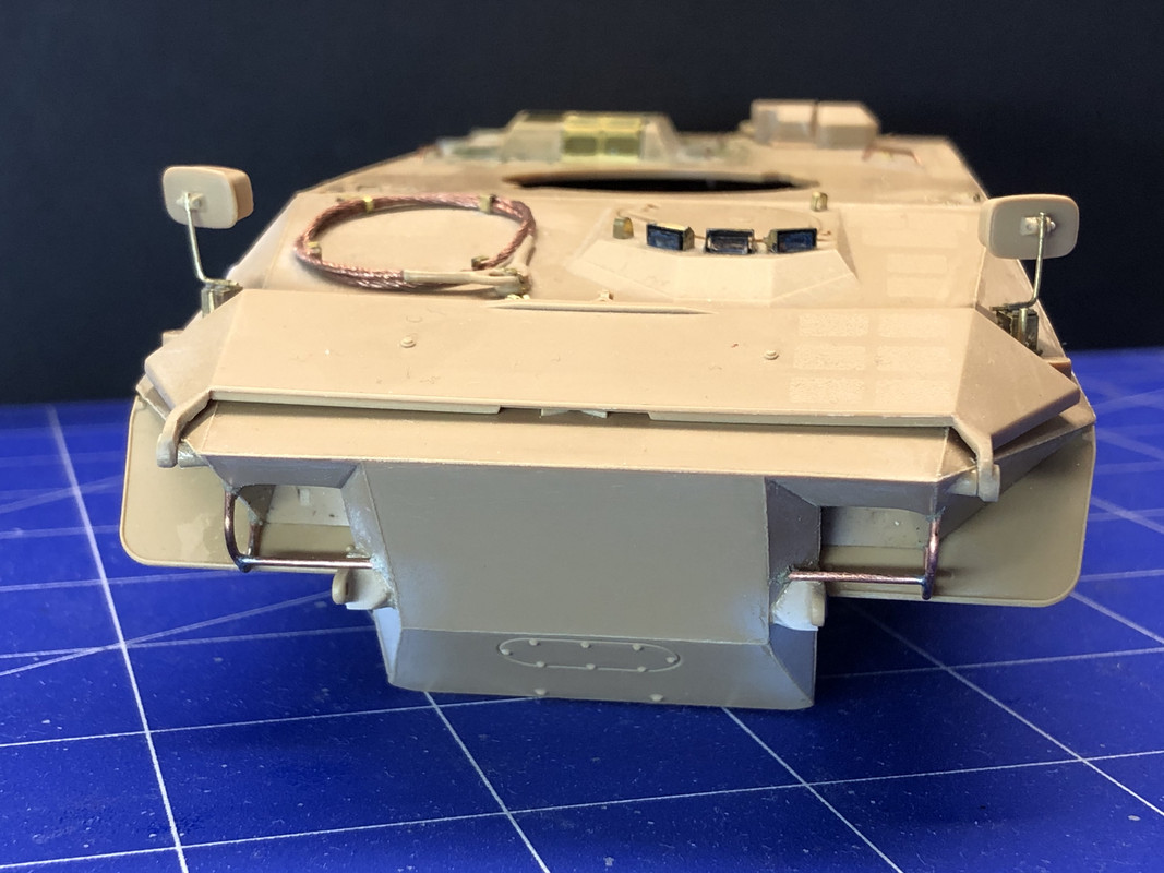

| StasHobbies | Дата: Пятница, 26.02.2021, 12:49 | Сообщение # 25 |
| очень медленно продвигаюсь вперед, решил все таки сделать сварные швы на корпусе и это отнимает уйму времени. Прямые швы на стыках бронелистов делаю из тонких литников. Сделал так же крепление для зеркала на левом борту, трубку для флажков, защиту фары и люк.

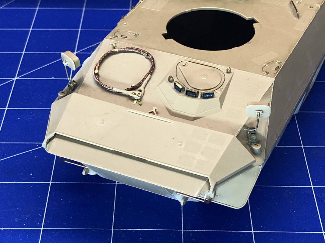

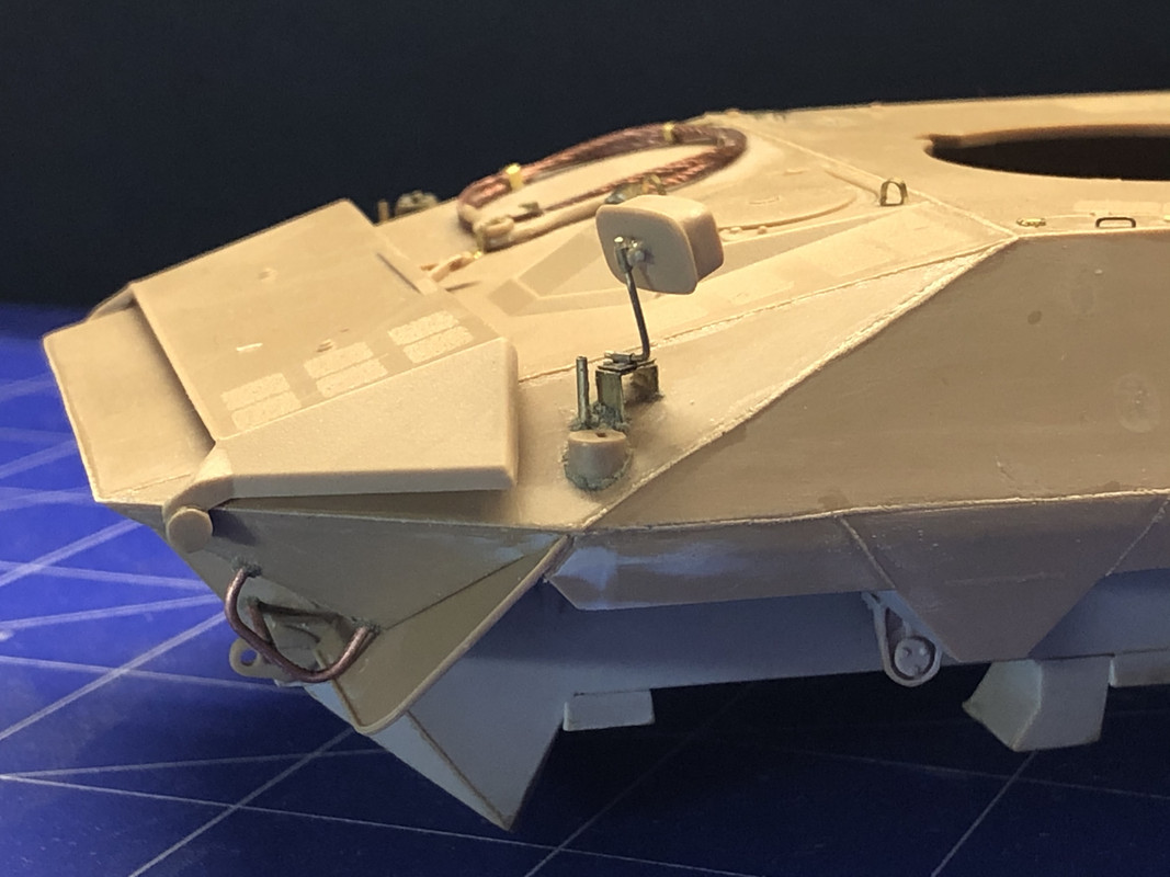

| StasHobbies | Дата: Понедельник, 01.03.2021, 00:06 | Сообщение # 26 |
| левое зеркало готово, добавил болты от МастерКлуб и сделал крепление из проволоки и латунной трубки.
| StasHobbies | Дата: Среда, 03.03.2021, 00:20 | Сообщение # 27 |
| второе зеркало на удивление быстро получилось, оба вставлены на сухую, приклею после покраски.

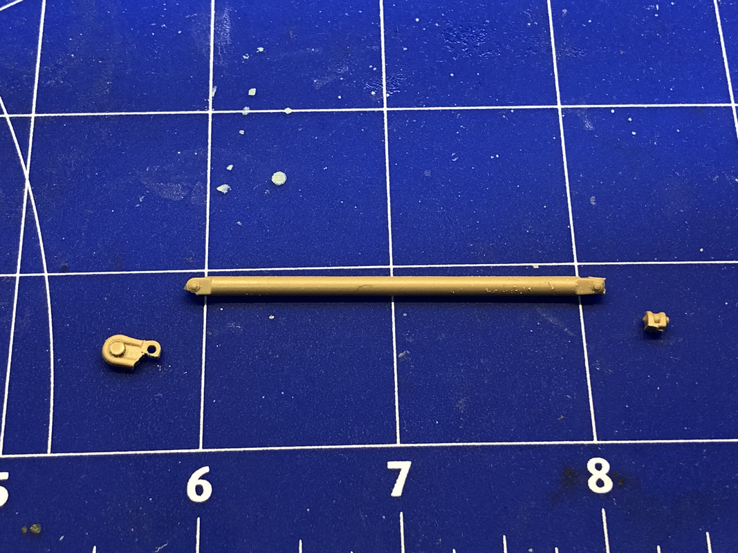

| StasHobbies | Дата: Суббота, 13.03.2021, 02:51 | Сообщение # 30 |
| продолжаю левый борт, к сожалению кусачки из набора как говорится в топку, а других к сожалению нет.
