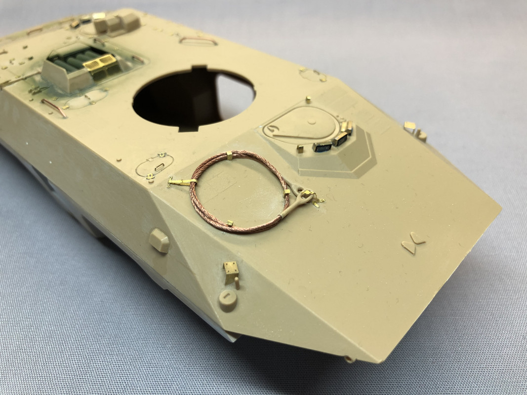

модель была куплена спонтанно на Ebay. К модели прилагались уже смоленные колеса от DefModel, и уже мной были куплены еще в добавок ствол и дымовые гранаты от Magic Models. Хотел еще купить травленку от Voyager, но цена у этого набора около 20€ и на мой взгляд он не стоит таких денег. Собираюсь заказать еще набор Modern German Clamps "лягушки" на инструмент, и кое что постараюсь как всегда изготовить из подручных материалов. Красить собираюсь акрилом от АК. Самого Luchs довелось увидеть в живую в музее в г. Дрездене. Скажу честно, уж очень большая эта рысь, вот видео машины которая стоит в Дрездене.

набор травления я все таки купил, жалко что в нем отсутствует на мой взгляд важная деть, это решётка которая стоит на корме. Я попробую ее сделать из латуни, но уж слишком много возни с ней.

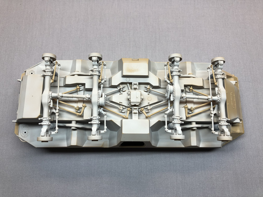

с мостами пришлось повозится, собирать строго по инструкции я не решился и собрал сначала отдельно мосты.
мосты поставлю как закончу корпус.

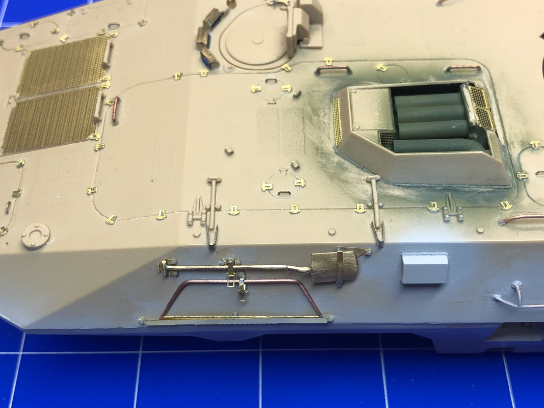

StasHobbiesДата: Воскресенье, 02.02.2020, 15:35 | Сообщение # 5
сделал все поручни и ручки из проволоки, Таком почему то не сделал ручки для открывания маленьких люков на корпусе. Так же крепления троса пришлось делать на вариант А2. На А2 трос крепится на лобовом листе, а набор травления идет на А1, пришлось немного переделывать и подгонять.

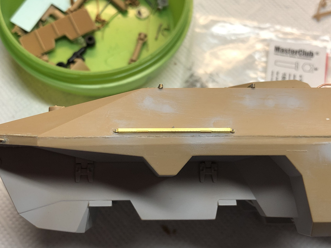

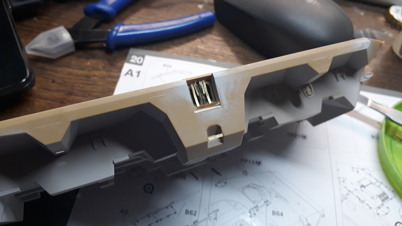

StasHobbiesДата: Воскресенье, 02.02.2020, 15:48 | Сообщение # 6
стыкуемость нижней и верхней части корпуса далеко от совершенства и как раз по месту соединения обоих половинок должен быть сварной шов. Сварные швы буду делать из двух компонентной тамиевской шпаклевки.

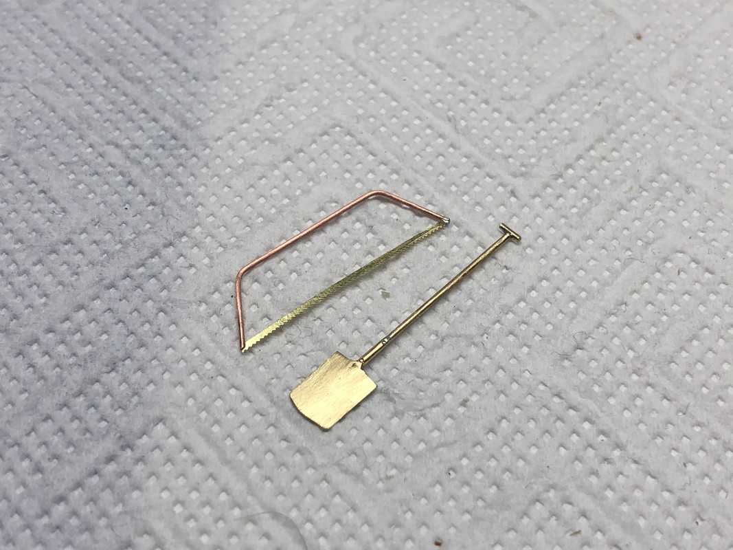

StasHobbiesДата: Понедельник, 03.02.2020, 21:36 | Сообщение # 9
склеил обе половинки корпуса и по правому борту сделал сварочный шов, так же начал делать крепление для инструмента. Сам же инструмент спаял из "подручных" материалов. У лопаты надо будет еще подогнуть черенок как на оригинале.

andreiali, в этот раз решил сделать из металла, так как черенок нужно ещё согнуть правильно. С металлом вообще приятно работать.

StasHobbiesДата: Вторник, 18.02.2020, 00:09 | Сообщение # 13
сделал поручень из проволоки, пришлось паять прямо на модели и закончил крепления лопаты и пилы.

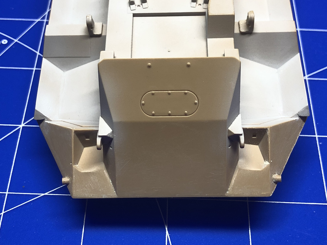

StasHobbiesДата: Суббота, 29.02.2020, 21:34 | Сообщение # 15
Fjbtl_210, спасибо, с корпусом вроде бы все пока понятно, по башне наверно будут вопросы. Модель превращается в долгострой, долго не мог решиться делать или не делать сварные швы на корпусе. Решил все таки попробовать, и вот что получается.
