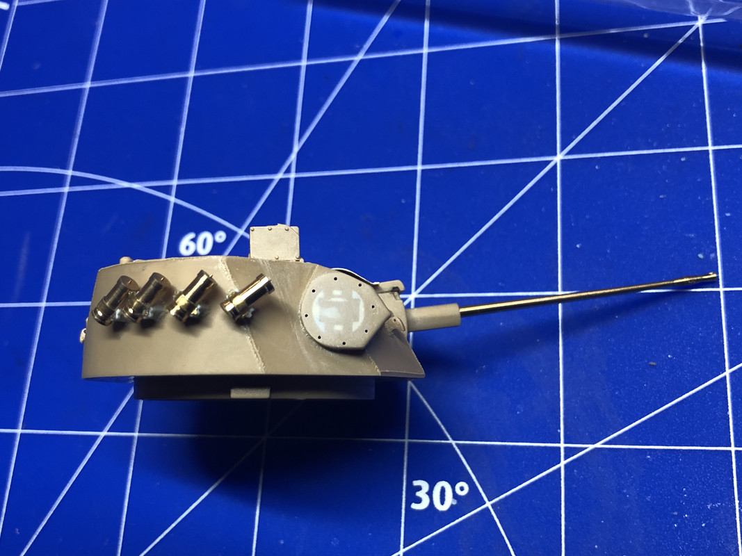

StasHobbiesДата: Суббота, 24.04.2021, 11:43 | Сообщение # 46

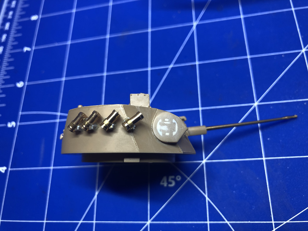

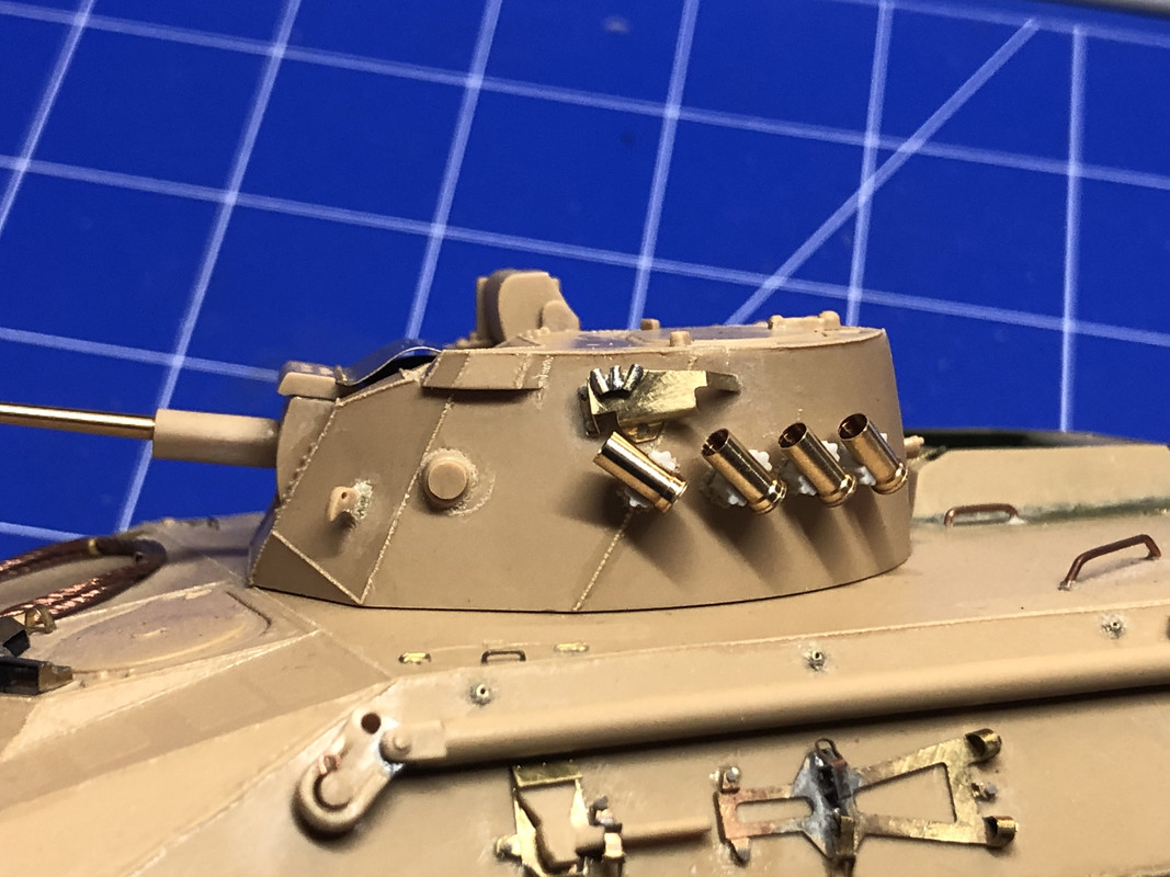

примерил ствол, и сразу заметил, что гильзовыбрасыватель придется переделовать. Посмотрел фотографии реальных машин, так и есть. Он должен быть на одной оси со стволом.

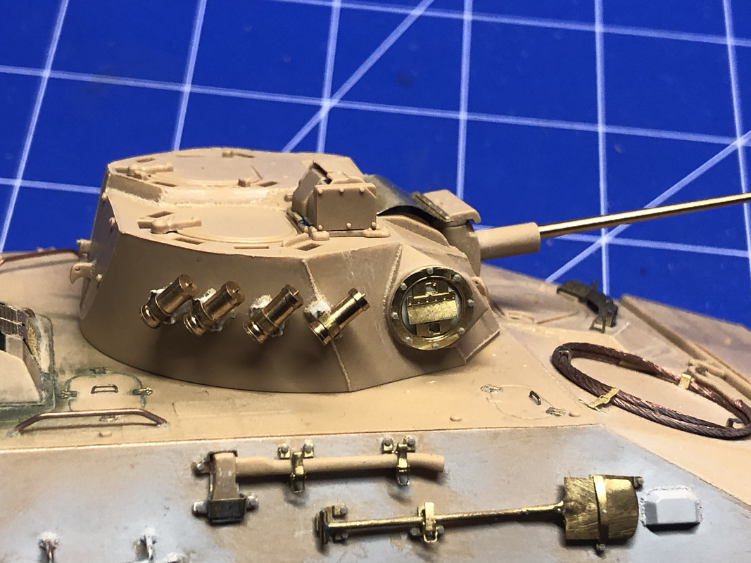

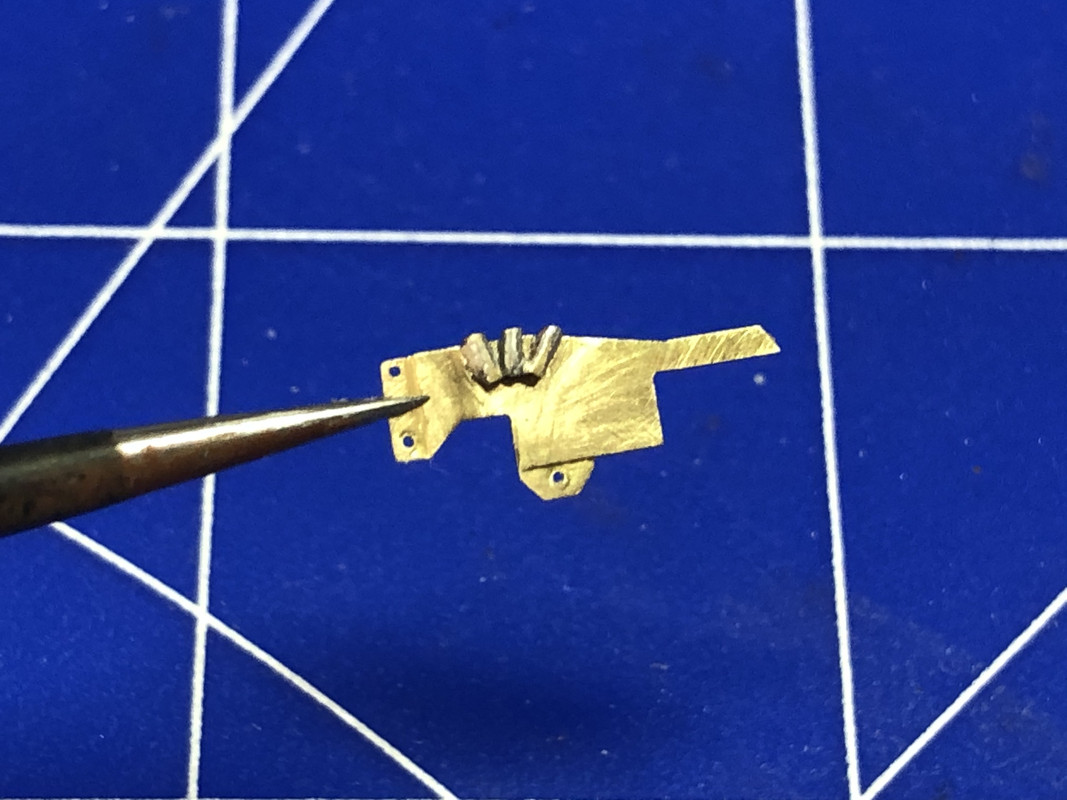

StasHobbiesДата: Понедельник, 26.04.2021, 23:43 | Сообщение # 47
переделал гильзовыбрасыватель, теперь он на одной линии что и ствол. Так же сделал на левом борту держатель для флашков (травленка и латунная трубка)

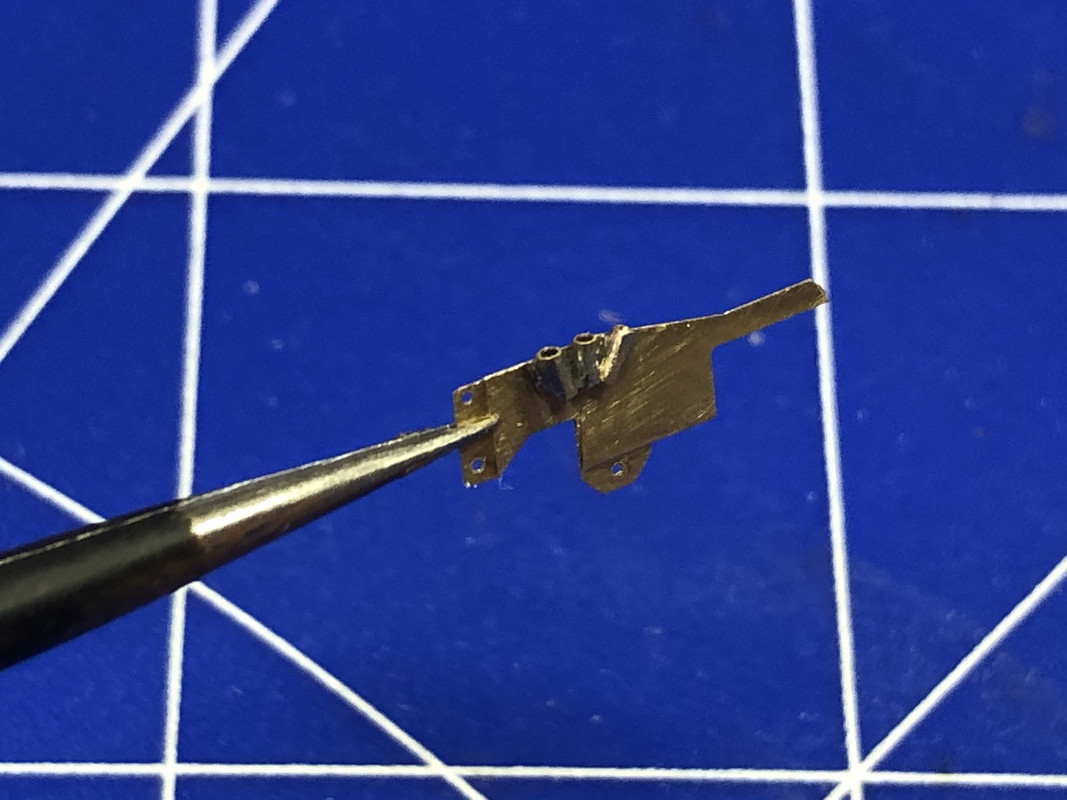

StasHobbiesДата: Среда, 28.04.2021, 23:29 | Сообщение # 50

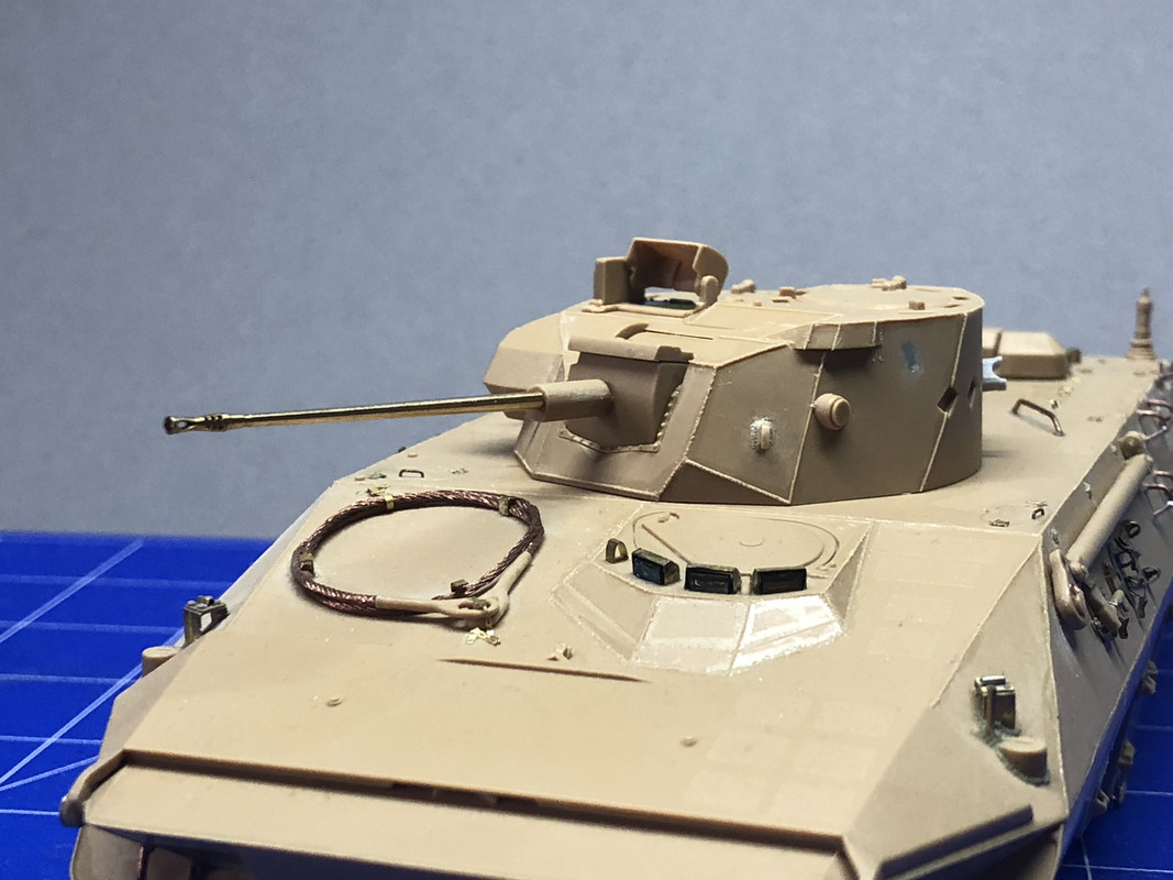

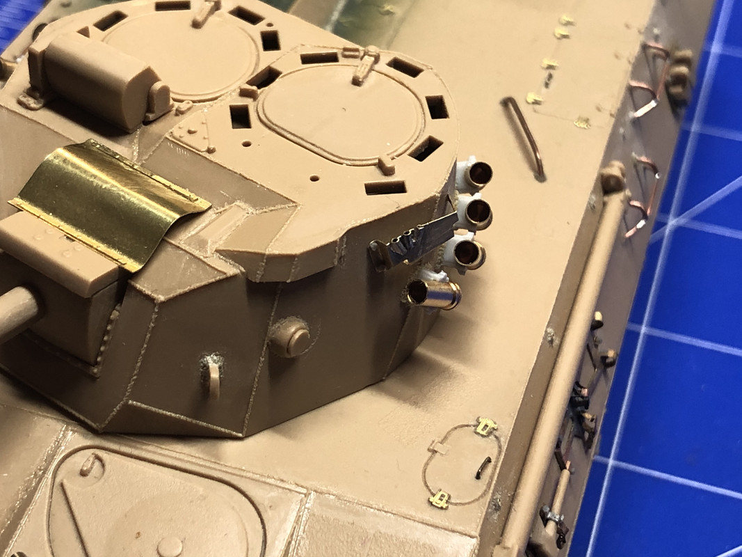

на многих фотографиях оптика закрыта, поэтому решил сделать тоже в закрытом положении. Поставил и спаял защиту...
Serg7Дата: Четверг, 29.04.2021, 00:11 | Сообщение # 51
thumbup
StasHobbiesДата: Суббота, 01.05.2021, 00:54 | Сообщение # 52
Serg7, спасибо,
приклеил триплесы, спаял и поставил на место кожухи триплексов, готов правый люк.

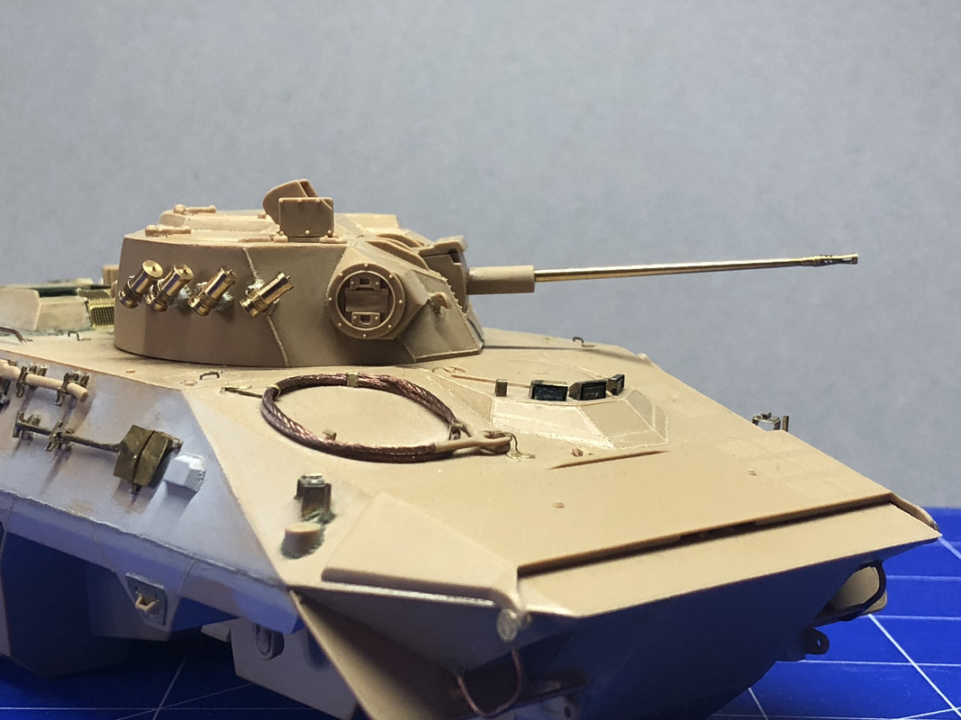

Merin, спасибо за + это как то само собой получается  smok плюс хороший набор травленки и много много времени. Я уже почти три месяца ничего ни красил, и только занимался этой моделью.

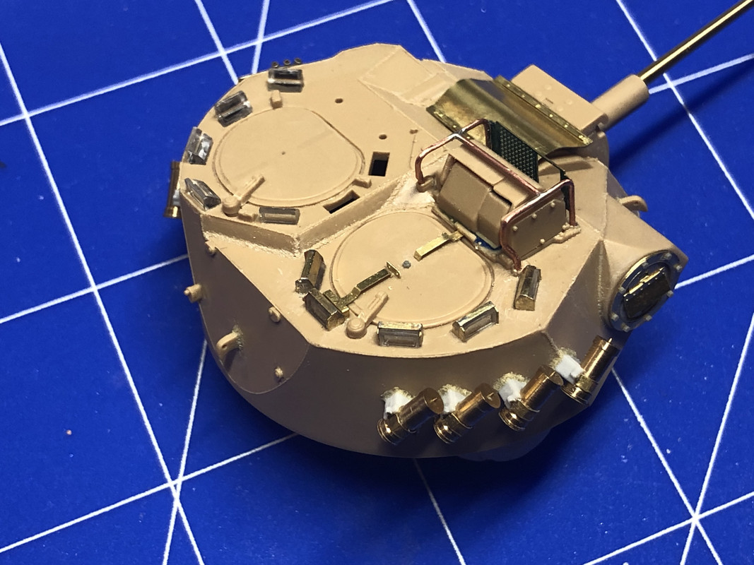

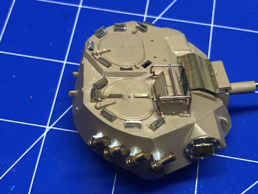

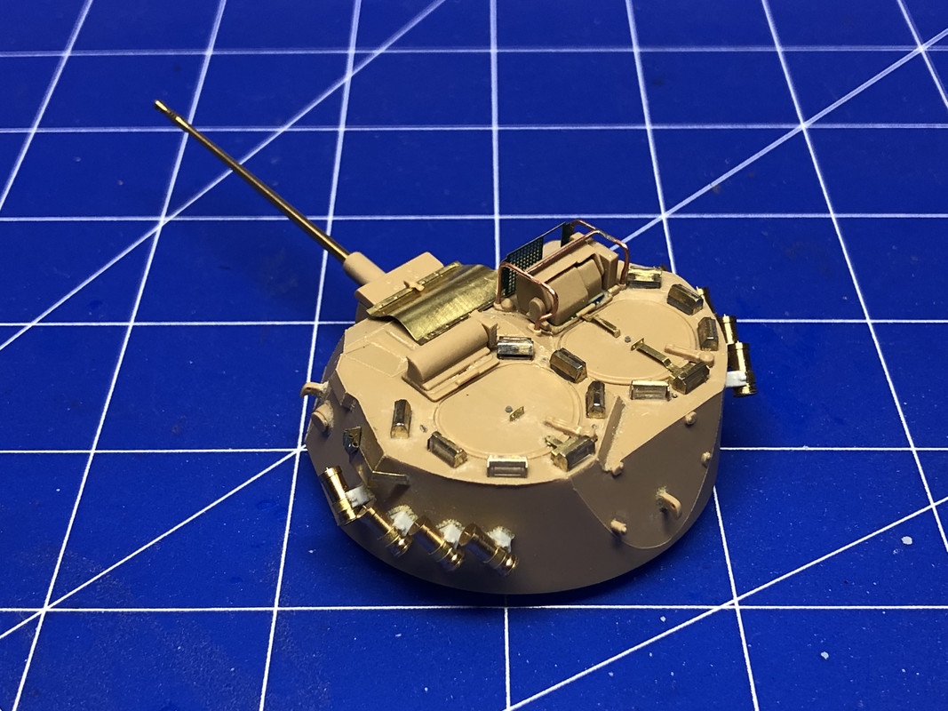

StasHobbiesДата: Воскресенье, 02.05.2021, 23:24 | Сообщение # 55
башня почти готова, еще совсем чуть чуть   wacko

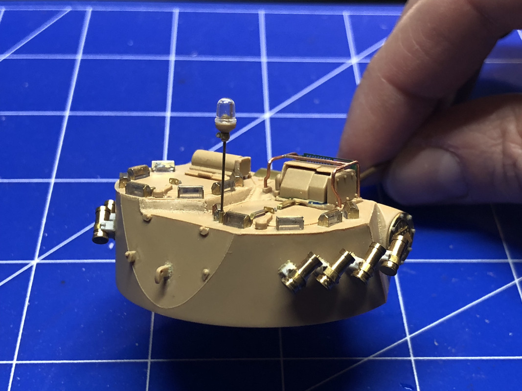

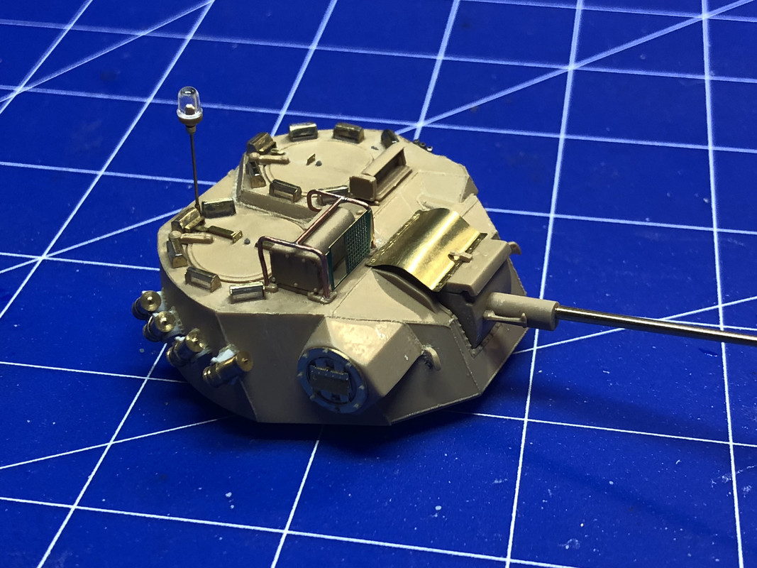

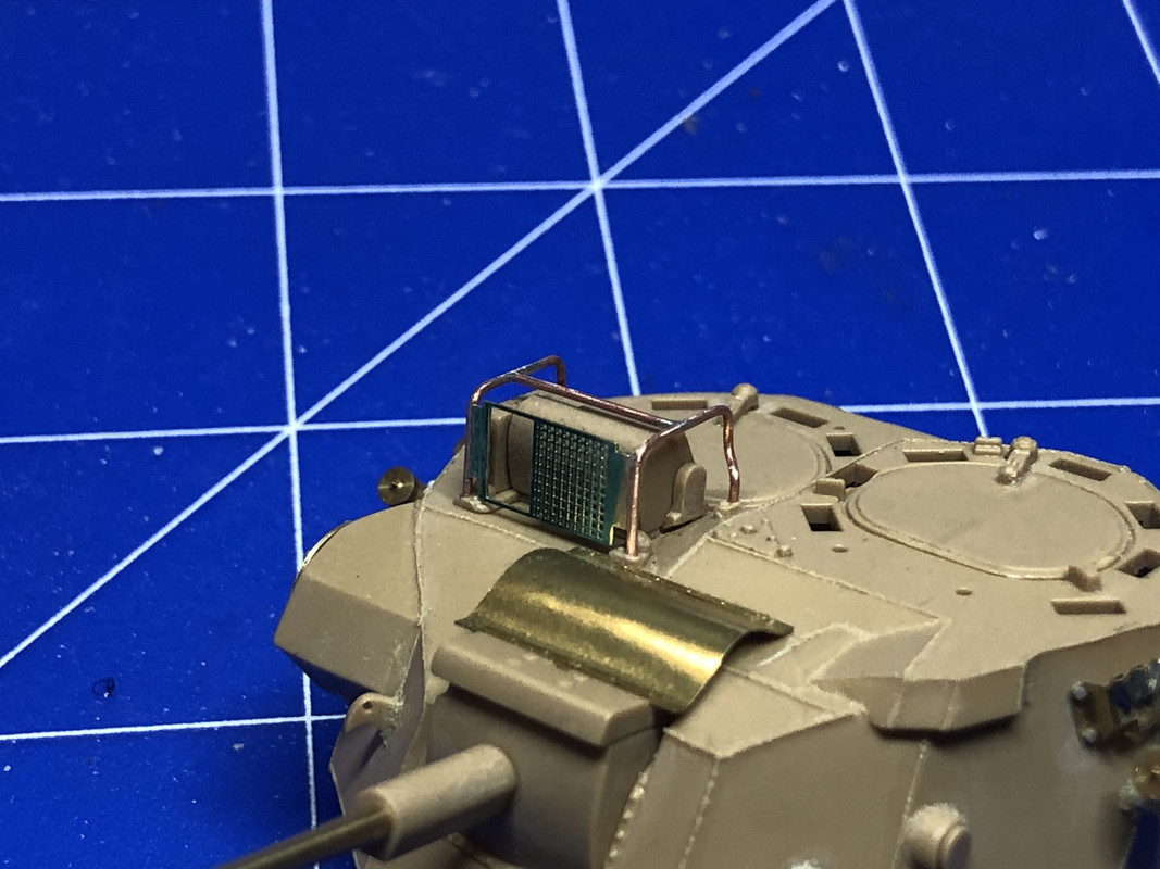

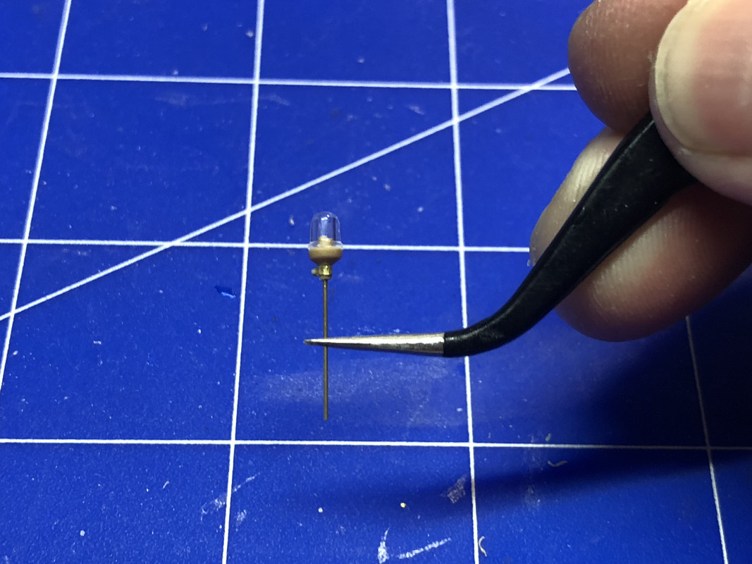

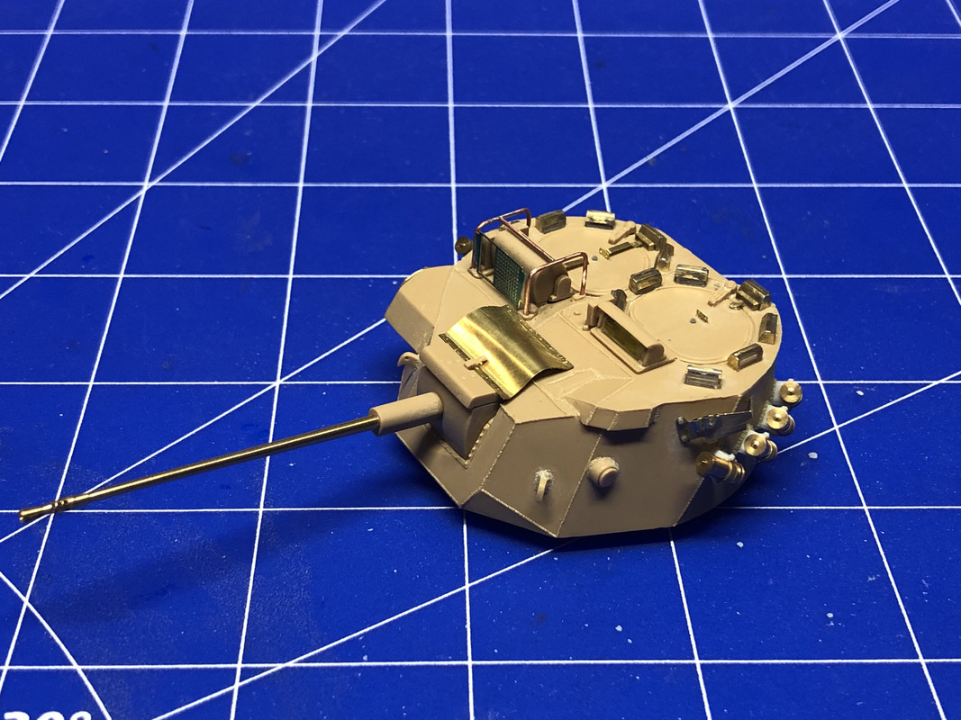

StasHobbiesДата: Понедельник, 03.05.2021, 23:30 | Сообщение # 56
сделал штангу для мигалки из латунных трубок, хомут из фототравления а болтик от МастерКлуб
MerinДата: Понедельник, 03.05.2021, 23:43 | Сообщение # 57
Сообщений: 2609
StasHobbies, за мигалку -нужно отдельно "+" ставить  biggrin  смотрится просто шикарно
StasHobbiesДата: Вторник, 04.05.2021, 11:47 | Сообщение # 58
Merin, спасибо, если честно, то это ни так уж и сложно. Нужны только латунные трубки разных диаметров, с ними вообще работать очень удобно.
MerinДата: Вторник, 04.05.2021, 12:04 | Сообщение # 59
Сообщений: 2609
StasHobbies,  ну "стекляшка" тоже на ура смотрится  up

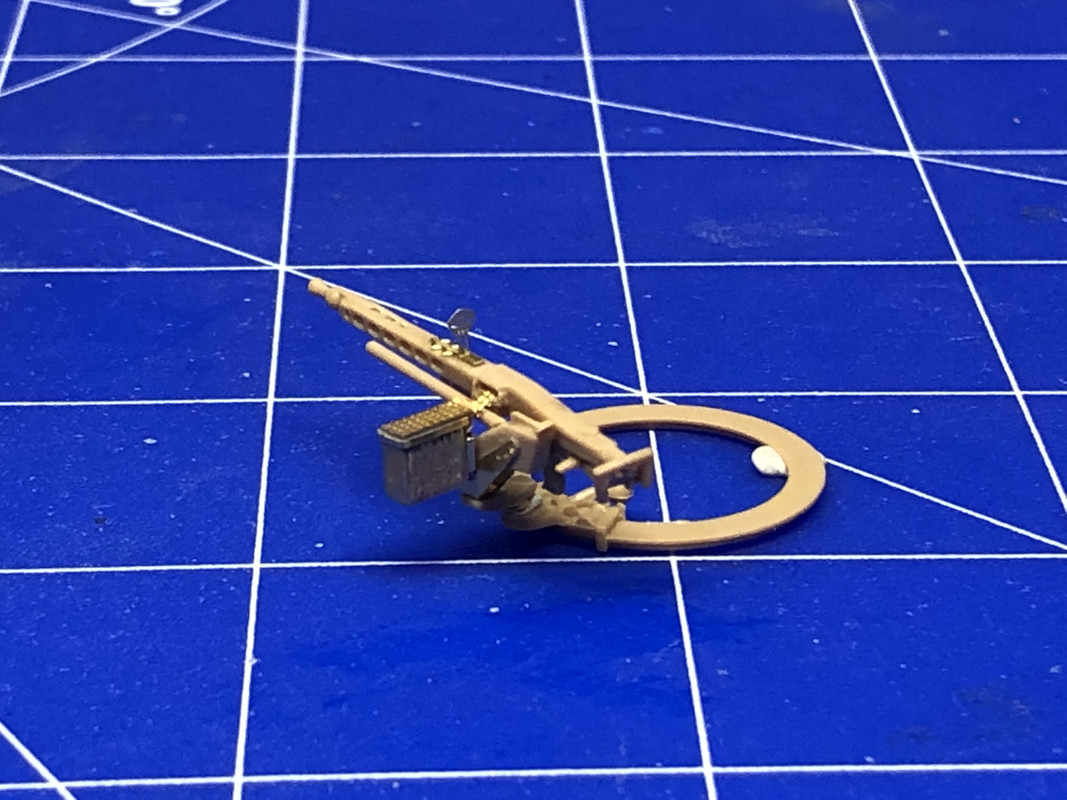

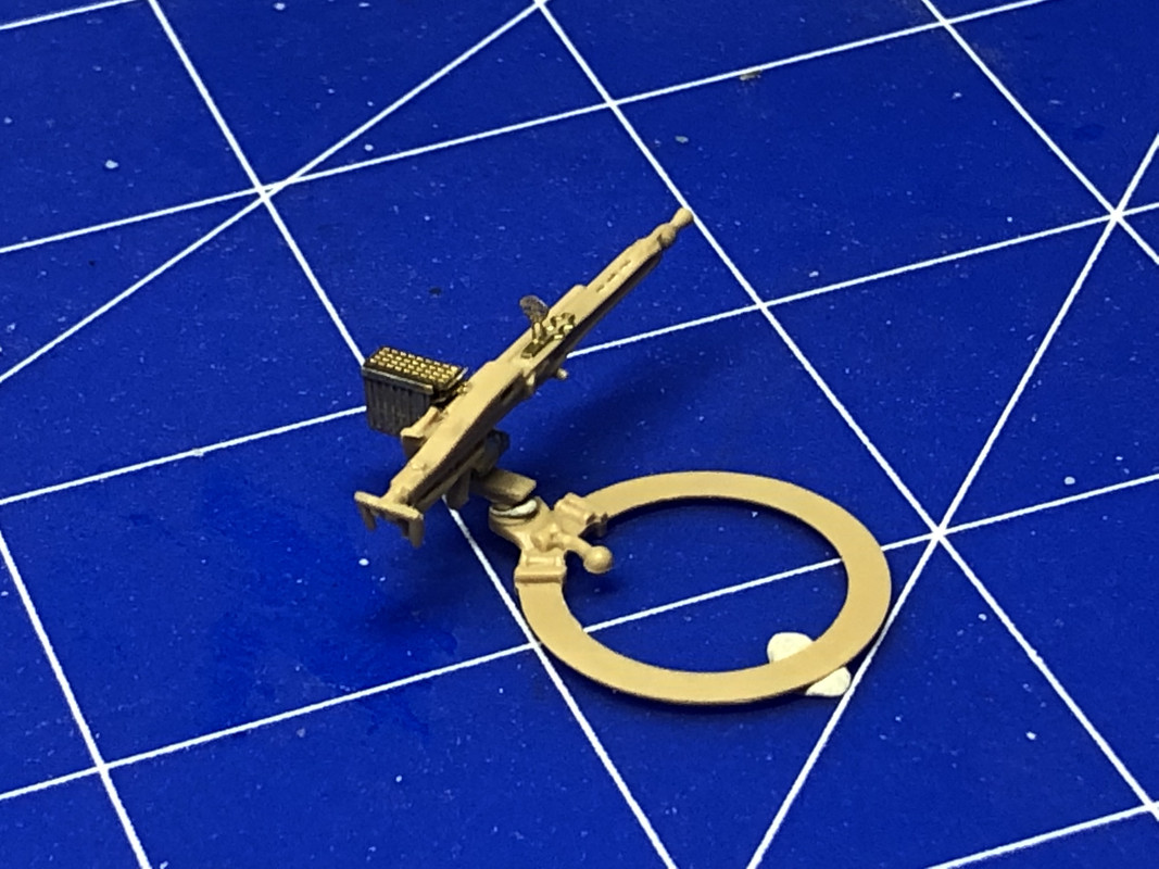

StasHobbiesДата: Пятница, 07.05.2021, 00:01 | Сообщение # 60
Merin, стекляшка из набора  soccer , долго думал делать или не делать турель. Лафет из набора, и травленка от Voyager не очень то, но решил попробовать, и сделал по мотивам.
