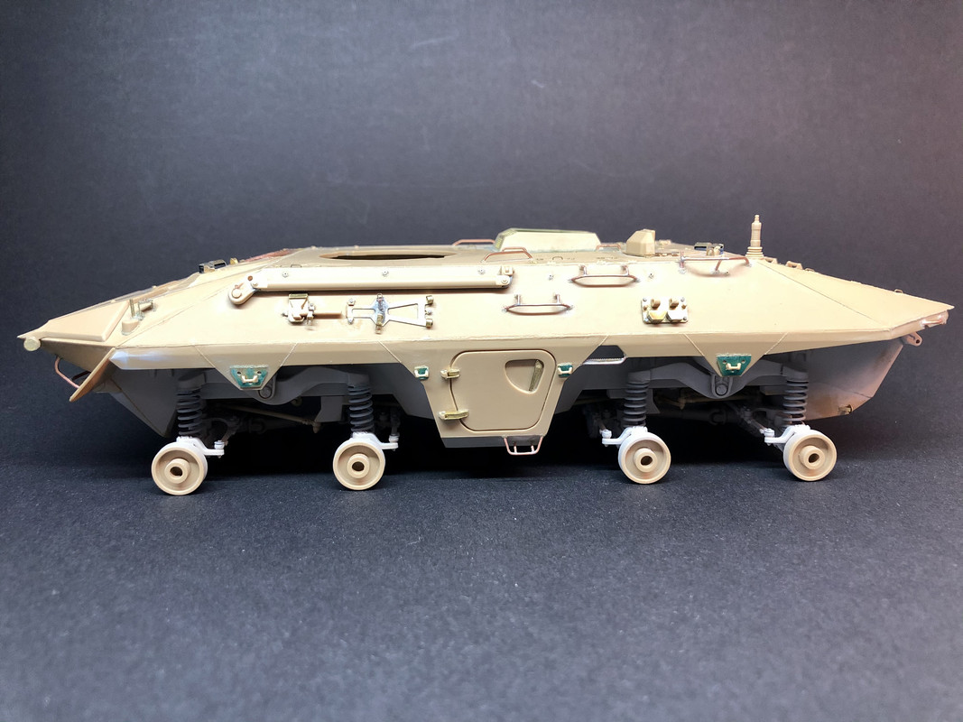

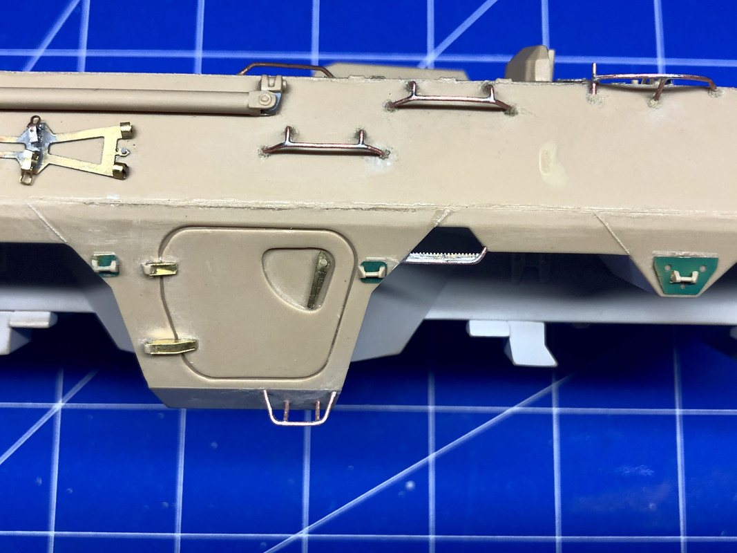

Продолжил работать над левым бортом, сделал штангу и вклеил люк.
StasHobbiesДата: Четверг, 18.03.2021, 12:23 | Сообщение # 33

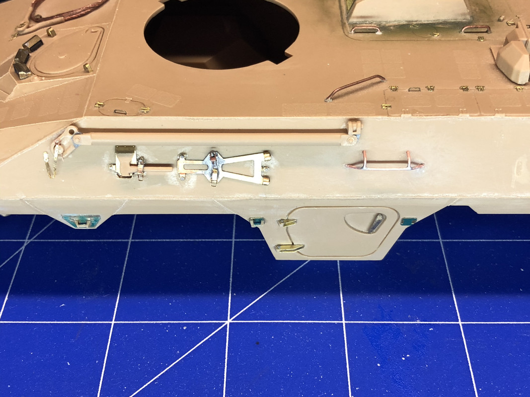

мелкими шашками продолжаю дальше, сделал сварные швы на башенке мехвода, саму башенку решил не исправлять, а оставить как есть. Так же сделал петли на двери и спаял поручень.

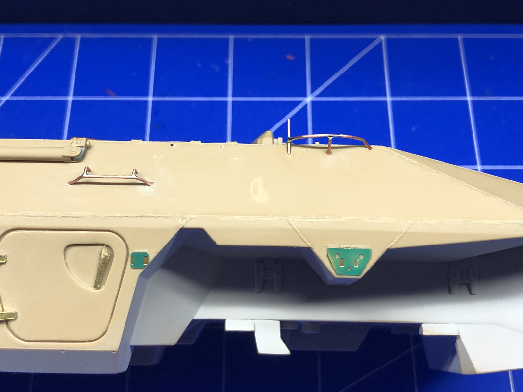

Ещё один поручень, и сделал сваренные швы
StasHobbiesДата: Четверг, 25.03.2021, 23:45 | Сообщение # 36
Сделал подножки ...
StasHobbiesДата: Воскресенье, 28.03.2021, 19:03 | Сообщение # 37
собрал крепление под серьги, сами серьги из набора мне не понравились и ставить их не буду.

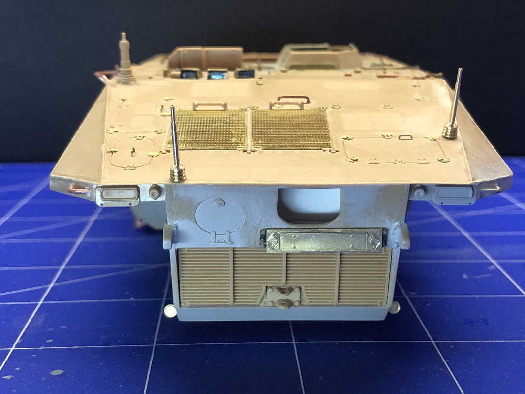

StasHobbiesДата: Пятница, 02.04.2021, 18:49 | Сообщение # 40

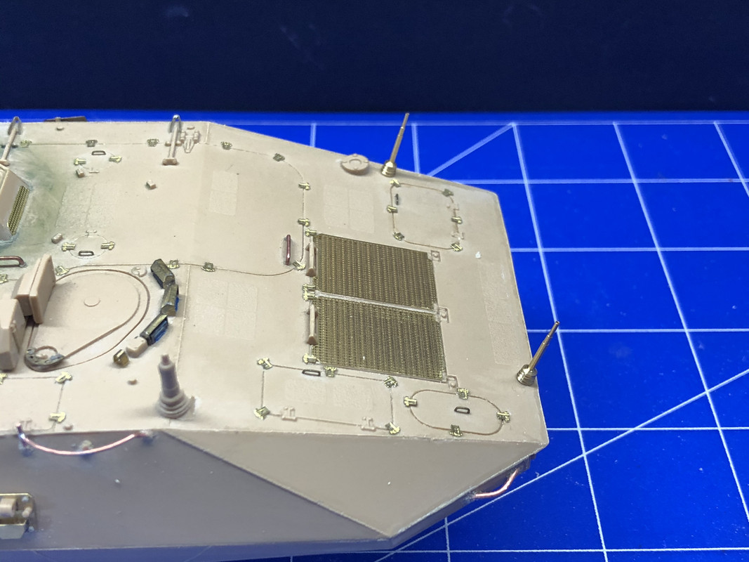

Поставил антенные выводы
StasHobbiesДата: Понедельник, 05.04.2021, 00:14 | Сообщение # 41
поставил крепление номера и катафоты.

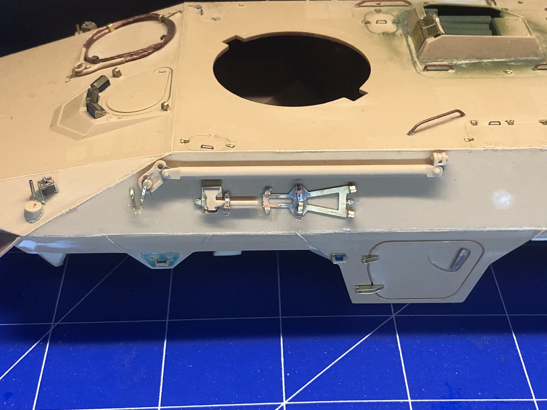

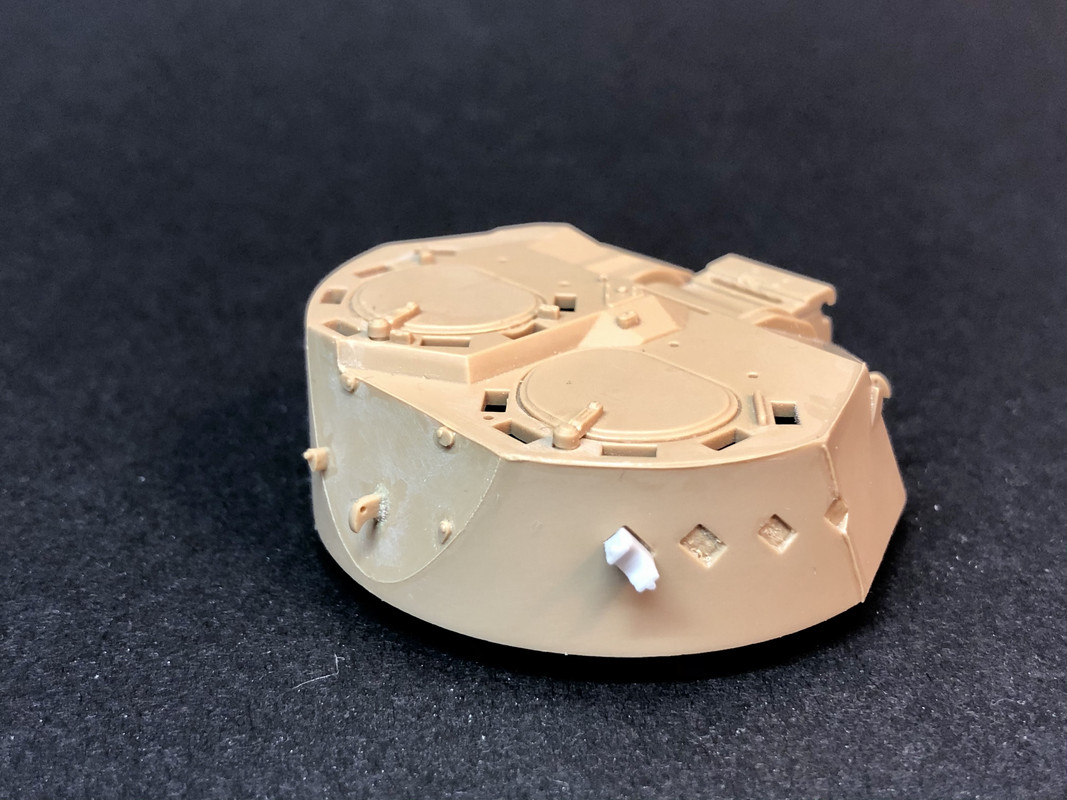

StasHobbiesДата: Среда, 14.04.2021, 19:01 | Сообщение # 42
рабочие моменты.... сделал бонки на левом борту, примерил мосты и начал обваривать башню.

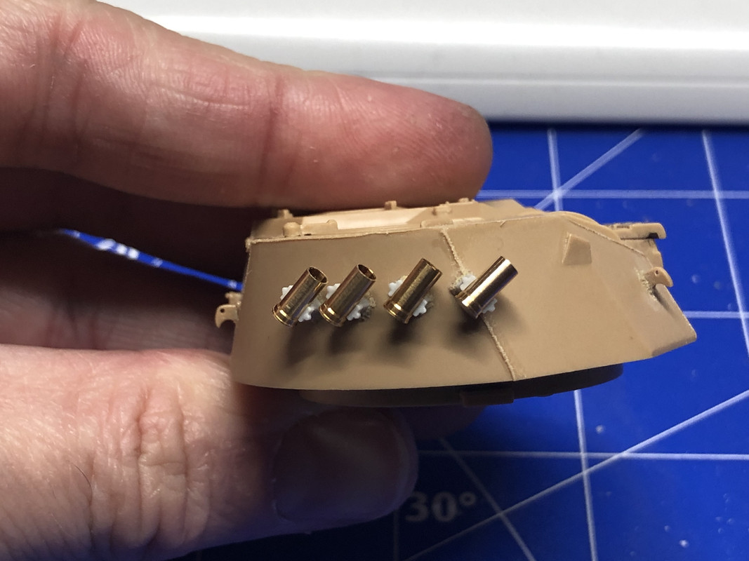

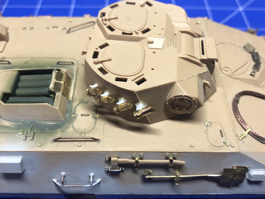

Пайпер, спасибо Олег. Два месяца только и делаю что мелкими шагами продвигаюсь вперед. Вот что удалось сделать за вечер. Не планировал ставить бомбометы, но не удержался, и решил попробовать.
StasHobbiesДата: Четверг, 15.04.2021, 17:39 | Сообщение # 45
доделал бомбометы на правом борту, цепочки на них поставлю перед покраской.
