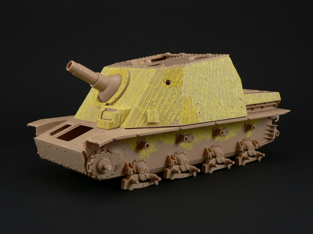

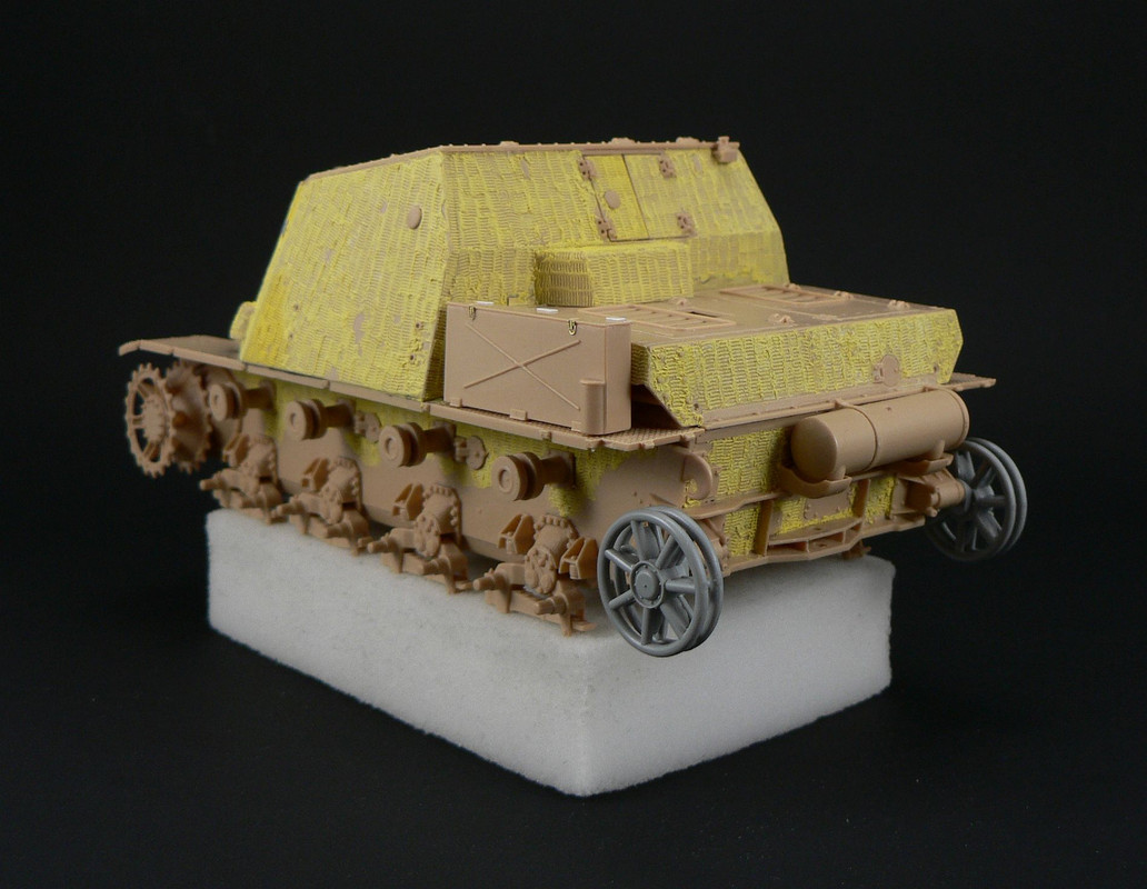

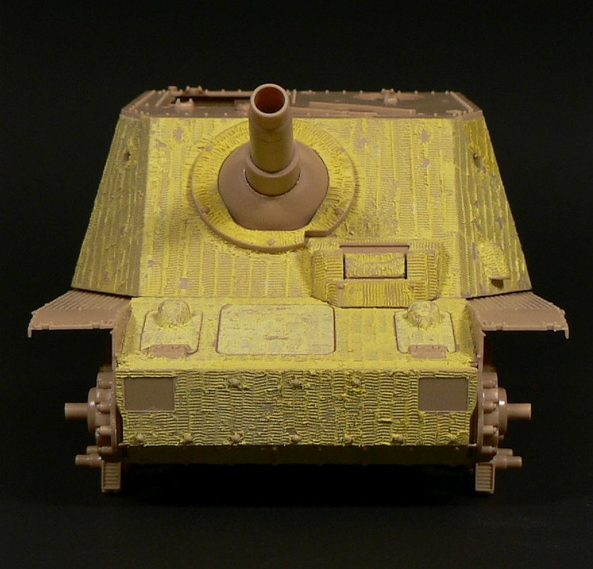

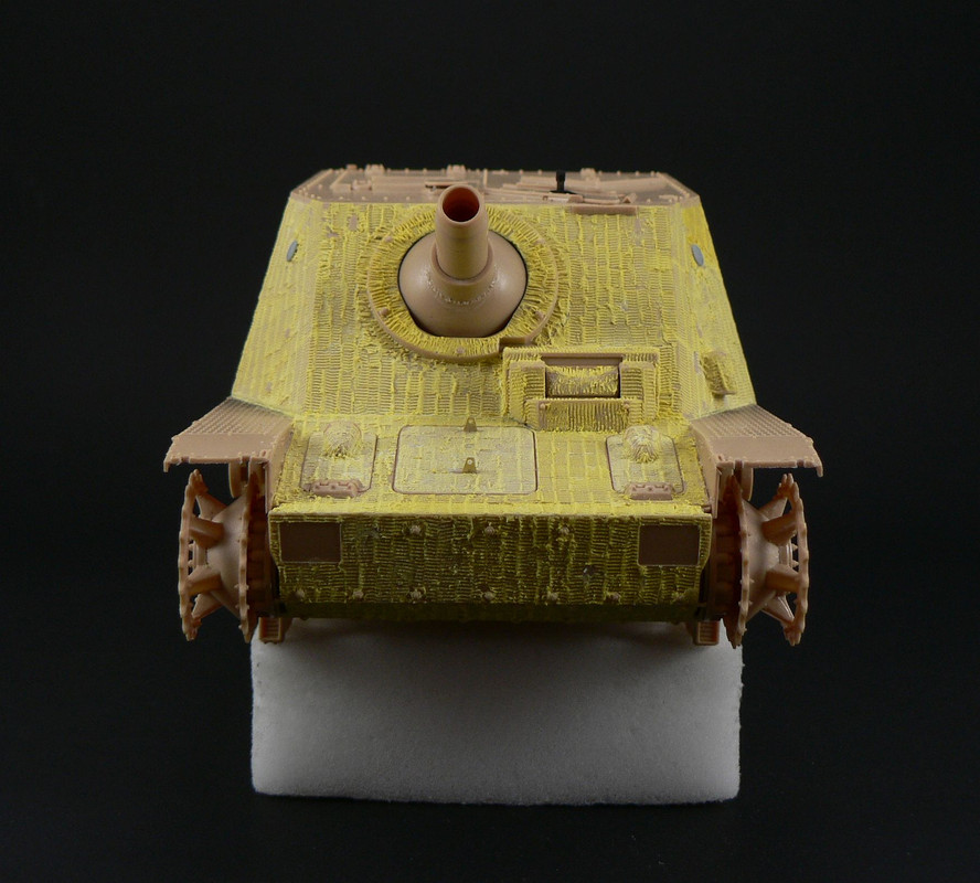

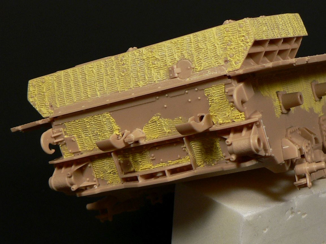

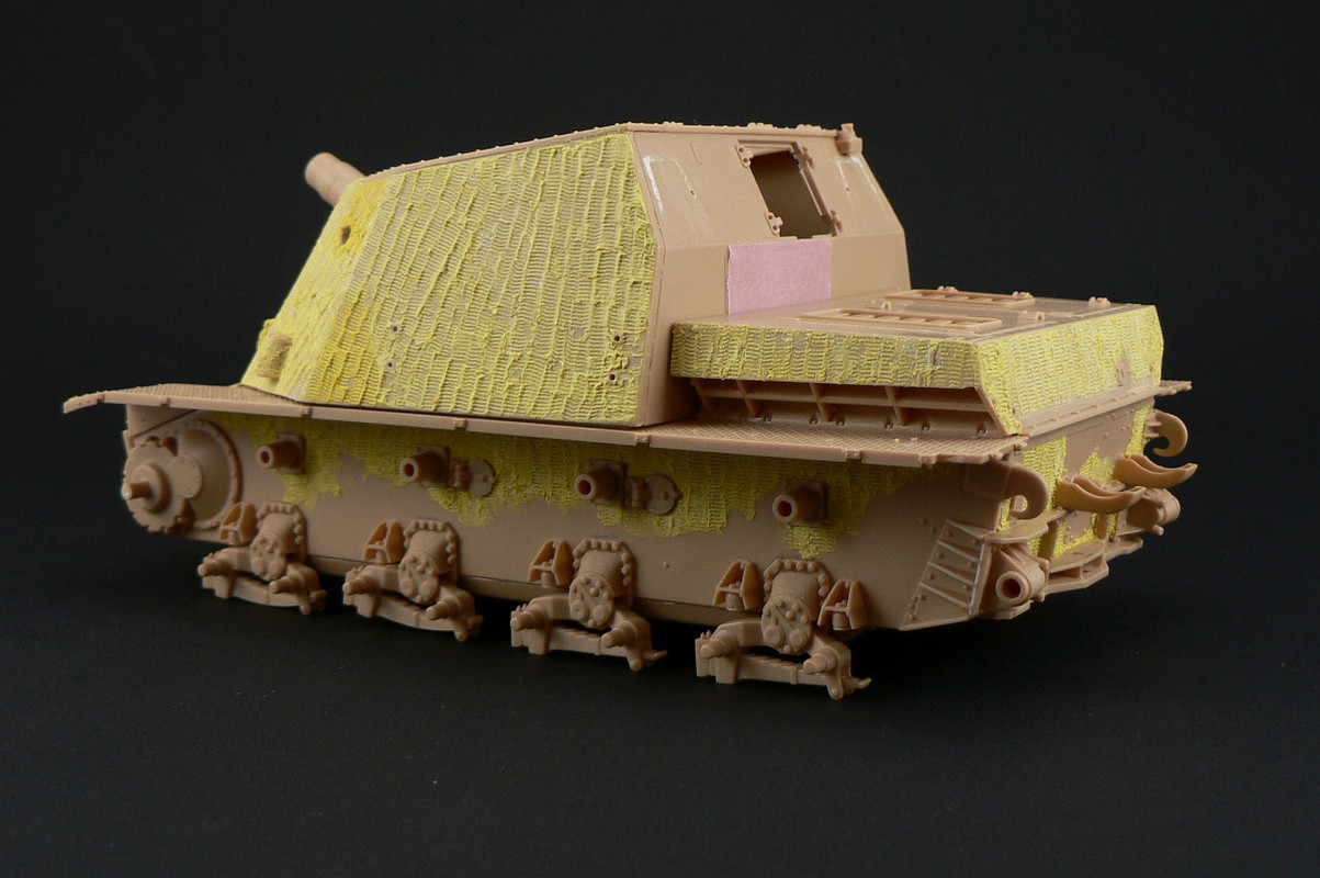

GESGДата: Четверг, 11.04.2019, 01:29 | Сообщение # 27
Сообщений: 345
Убрал с кормы рубки бронировки вентиляции, на всякий случай)
Во что по циммериту, как то так себе выходит.
С уважением,
Илья Кобраков.

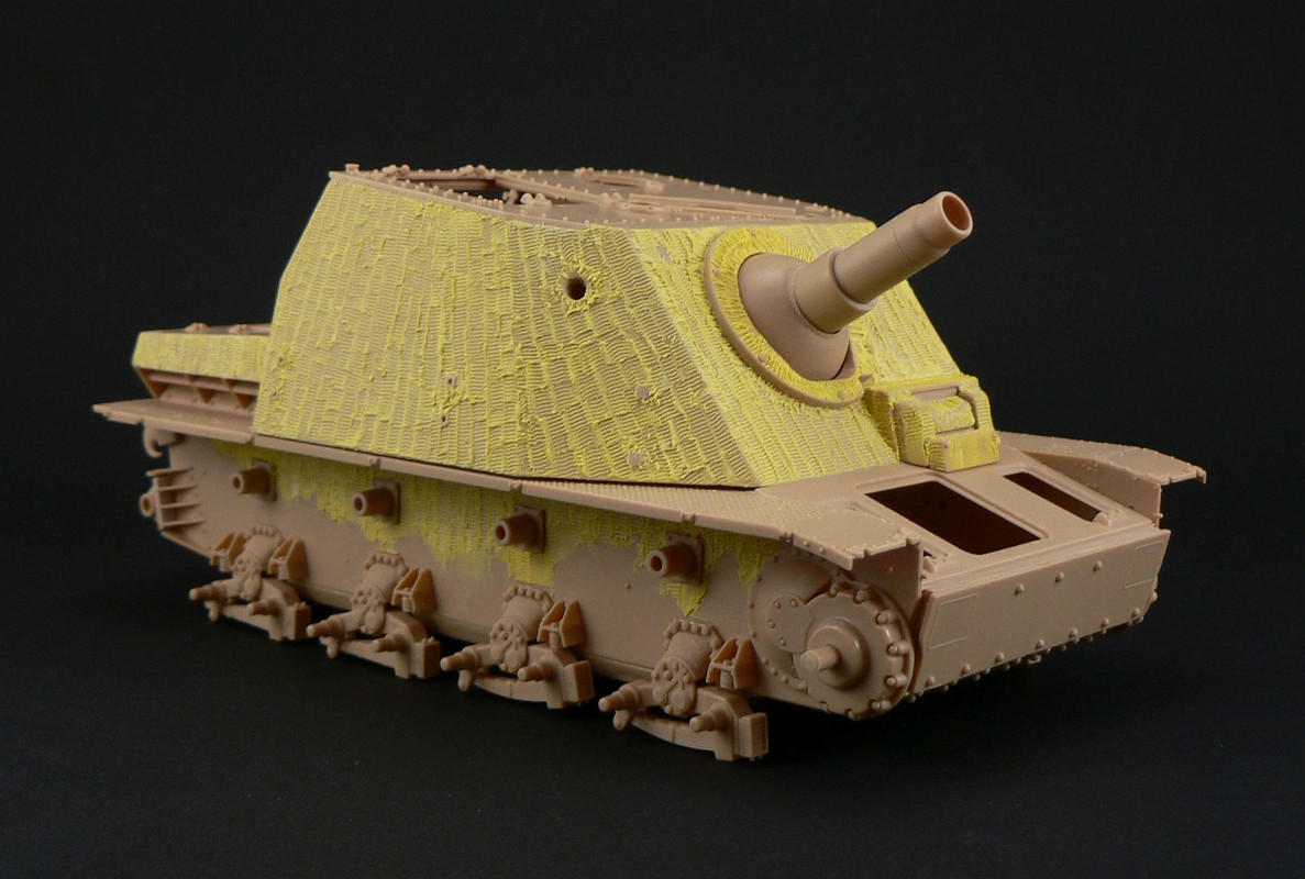

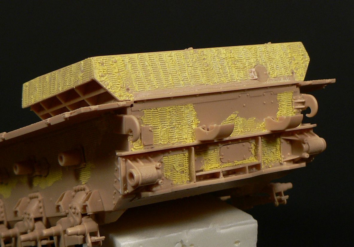

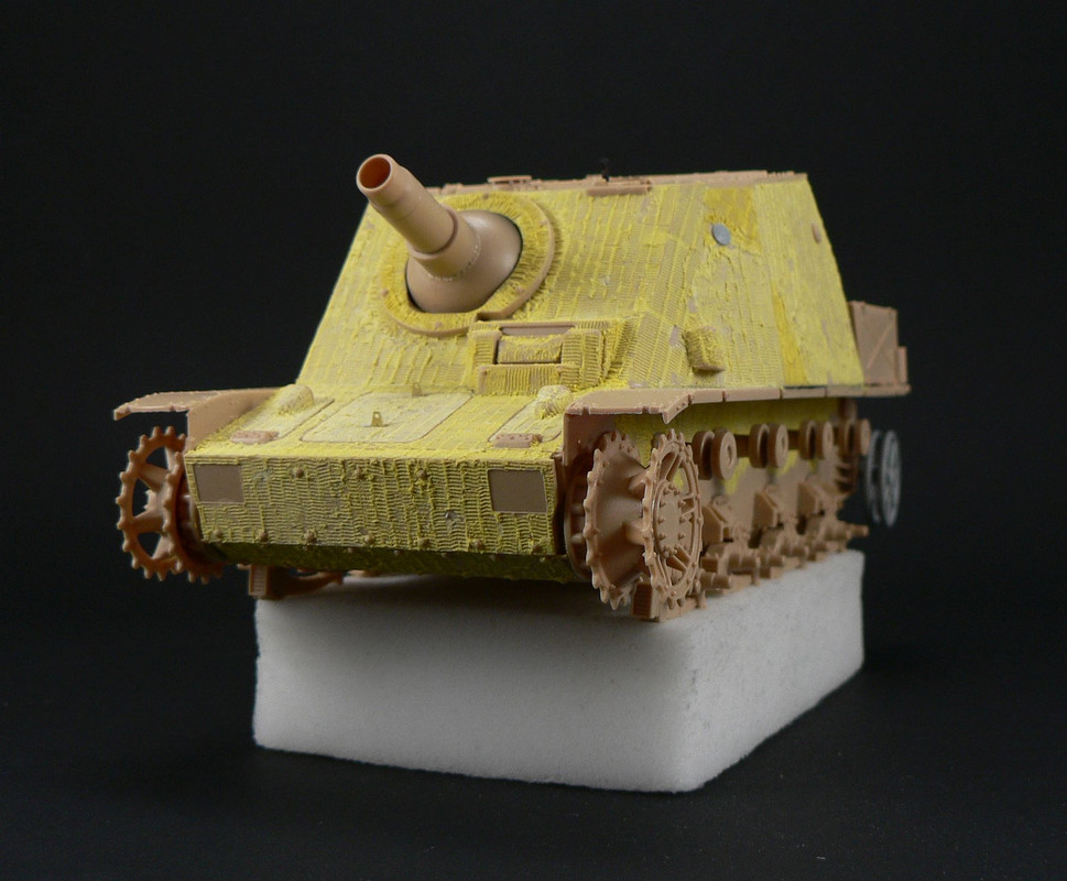

GESGДата: Пятница, 12.04.2019, 02:38 | Сообщение # 28
Сообщений: 345
Так ну почти всё с циммеритом.
С уважением,
Илья Кобраков.

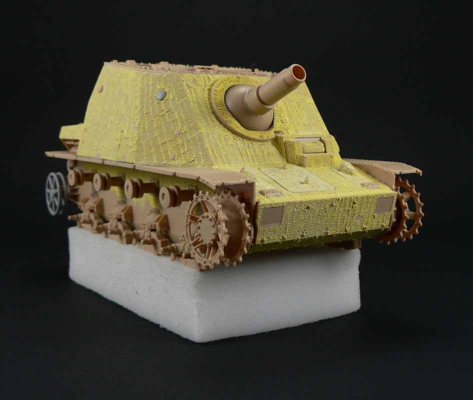

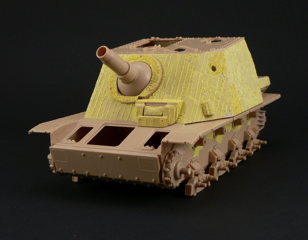

GESGДата: Суббота, 13.04.2019, 02:37 | Сообщение # 29
Сообщений: 345
Не понравился мне как в итоге лобовой лист вышел, срезал и переделал.
С уважением,
Илья Кобраков.

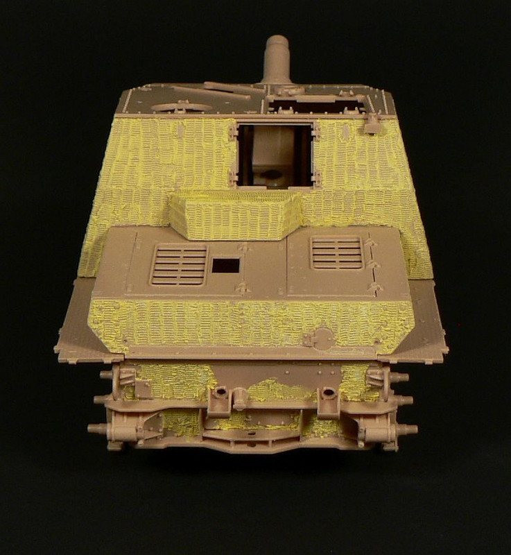

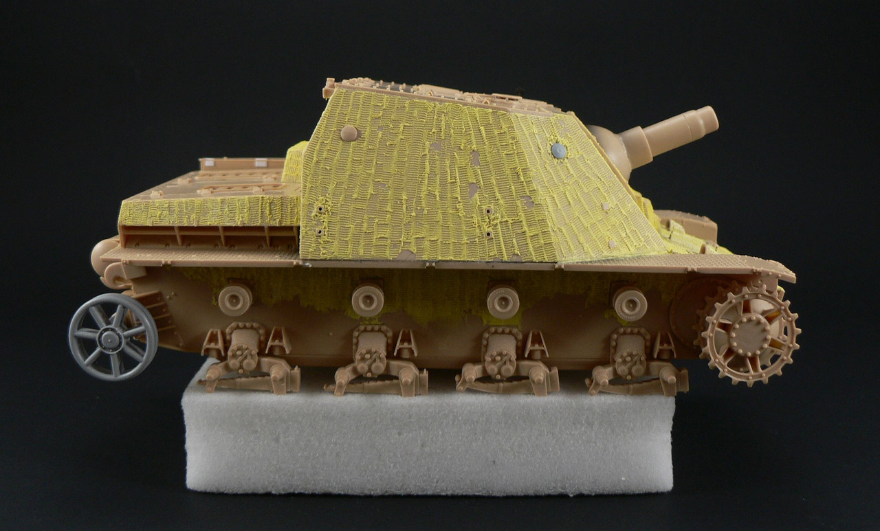

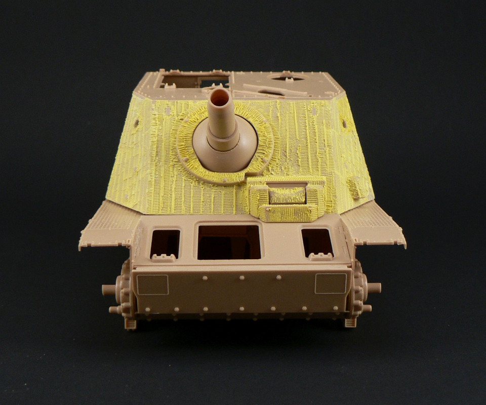

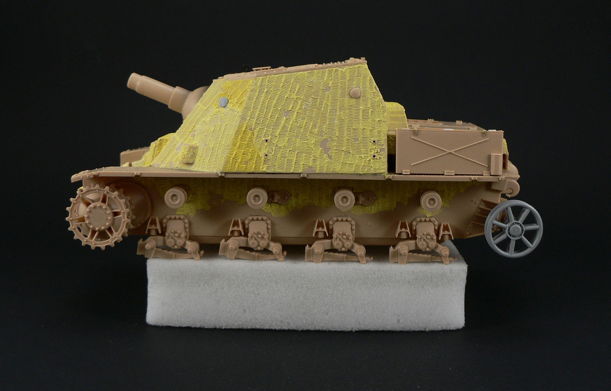

GESGДата: Среда, 17.04.2019, 02:17 | Сообщение # 30
Сообщений: 345
Рубка с ванной стала единым целым, не без мук вкорячивания
С уважением,
Илья Кобраков.
