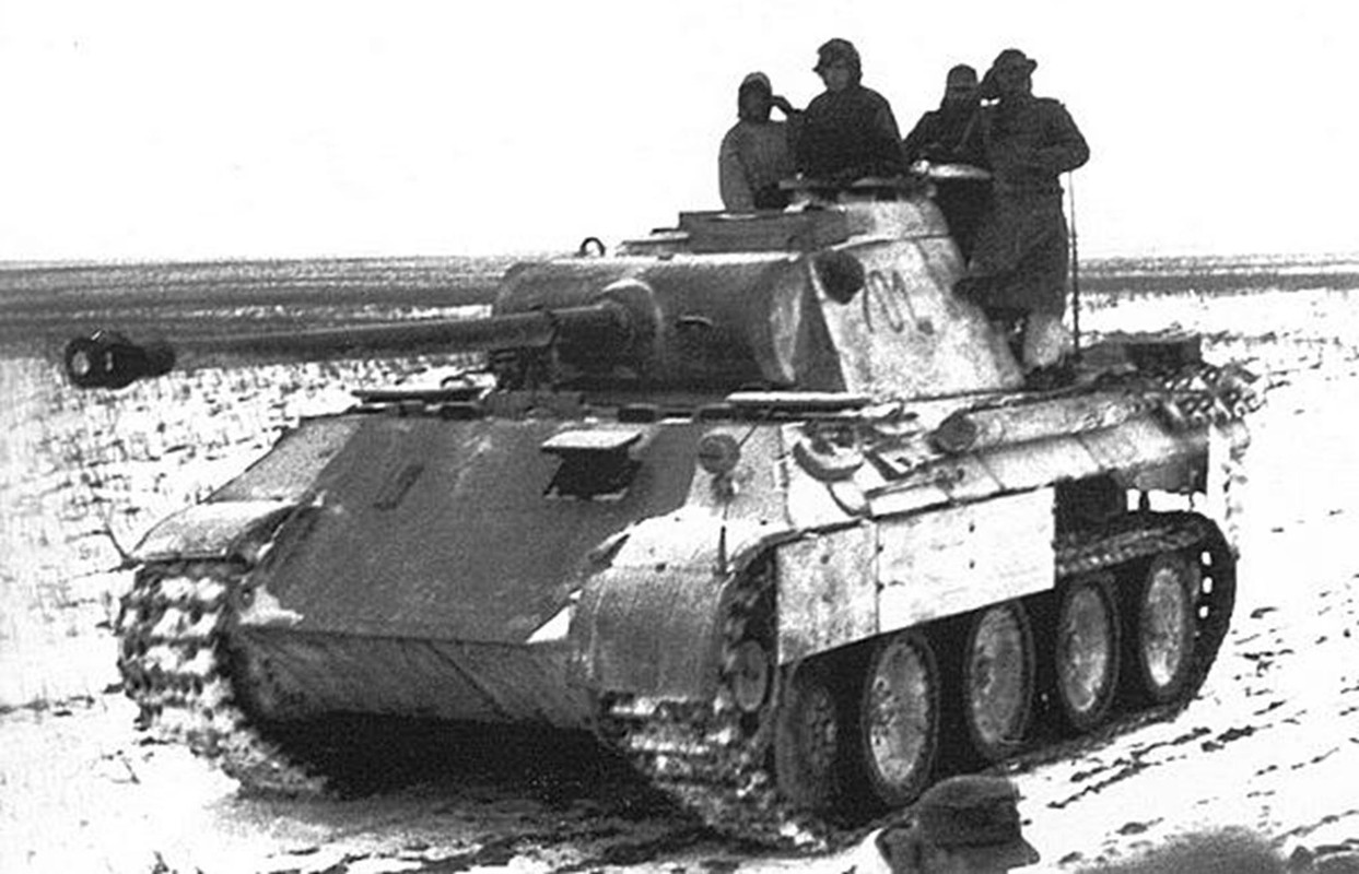

Спасибо. Машина известная. Есть еще несколько зимних машин, например:

Мне кажется, или у 121й Пантеры стоит шнорхель?
И снова продублирую. Если это не колпак шнорхеля, то что это?

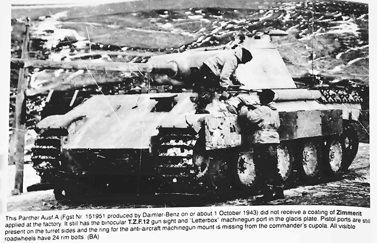

Цитата reconmarine41 ()
Где он ошибся? Покажите.
Читаем подпись к фото:
Строил, строю и буду строить.

VitekДата: Воскресенье, 22.09.2019, 12:38 | Сообщение # 20
Группа: Удаленные
Что там написано?
Чья это аннотация?

Цитата Vitek ()
Что там написано? Чья это аннотация?
Хорошо. Ошибся автор книги со ссылкой на Йентца. По остальным вопросам что?

Нашлась ещё такая машина, очевидно, командирский танк 1/2

Что за машины в 1/2 имели двузначные номера? Уже второй раз встречается. И что думаете насчет шнорхеля на ранних А?
Я думаю, что построю машину без циммерита с номером, не засветившимся на фото. Такие машины, как мы выяснили, в 1/2 были, так что исторического несоответствия не будет.
