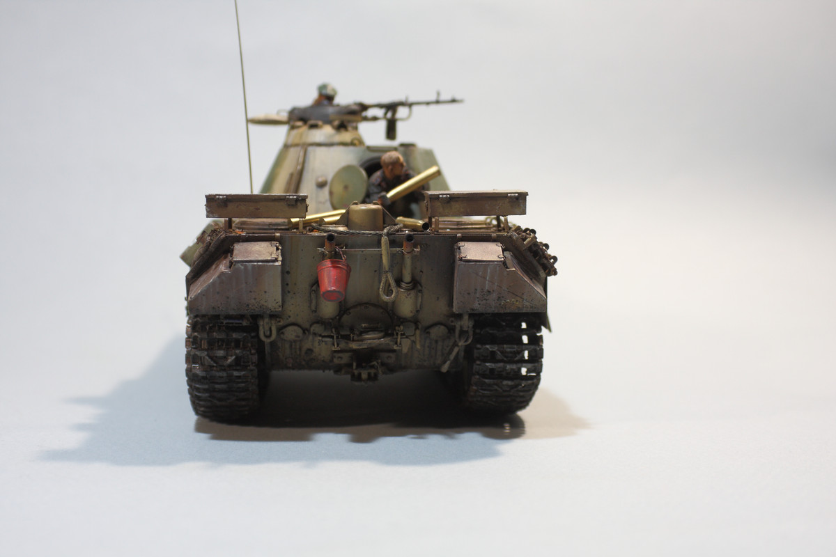

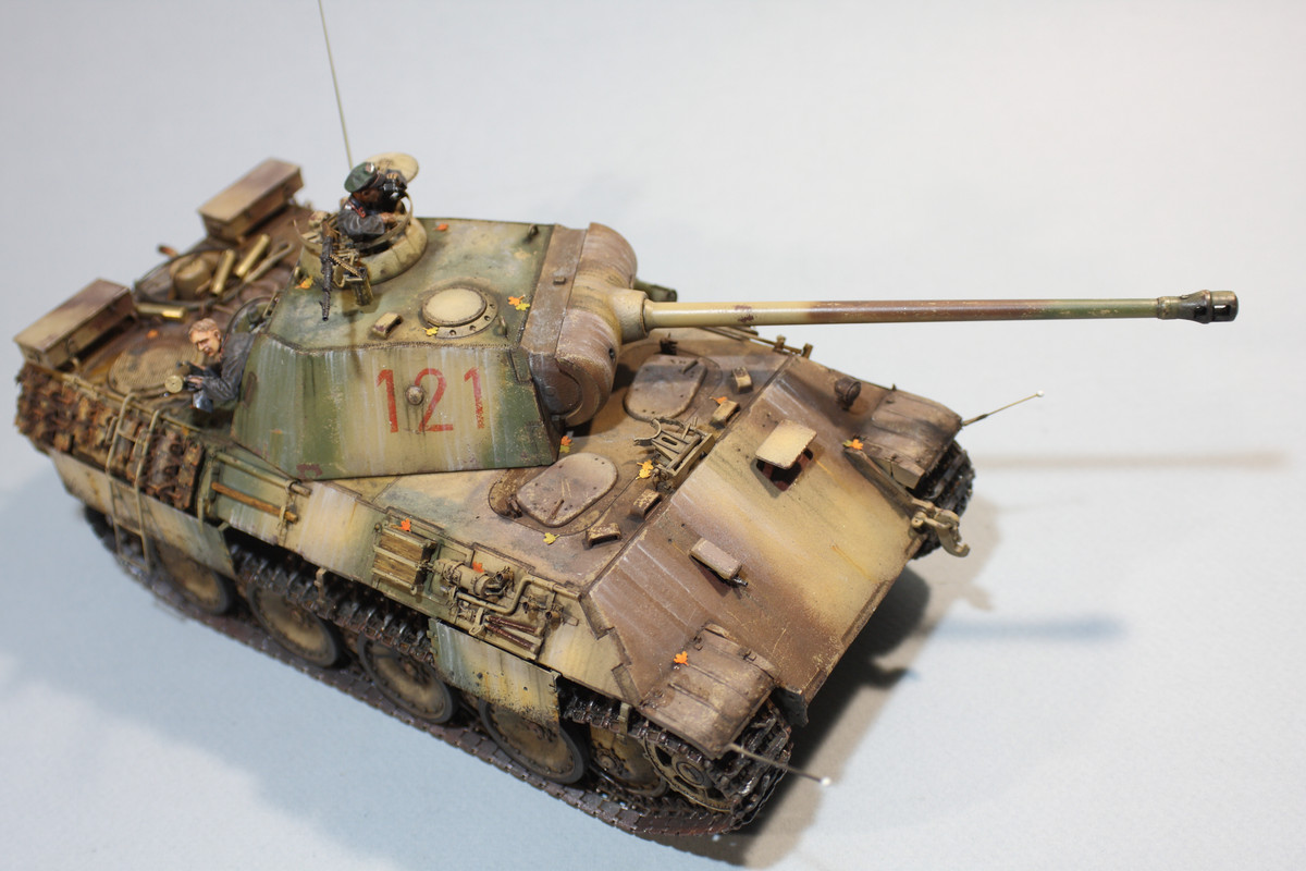

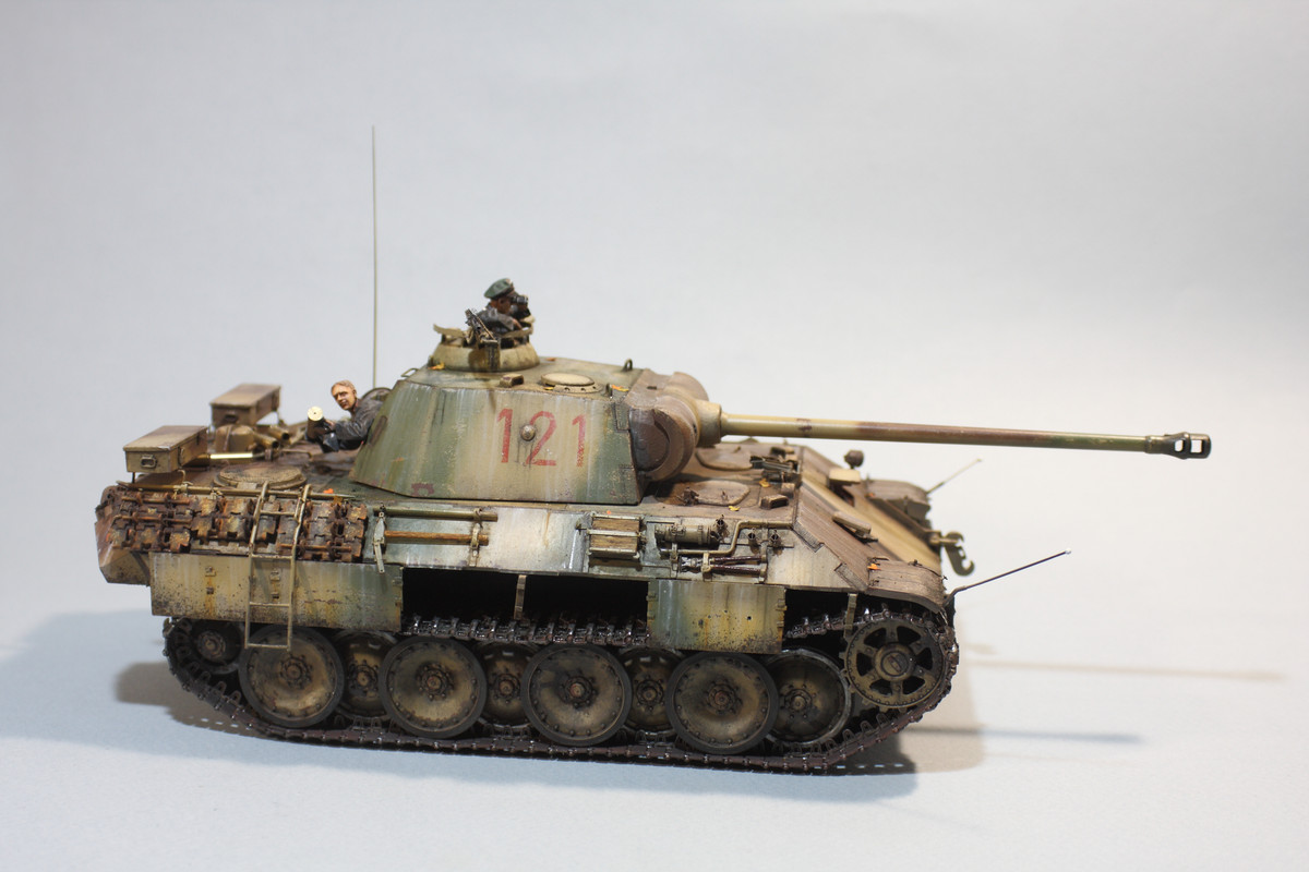

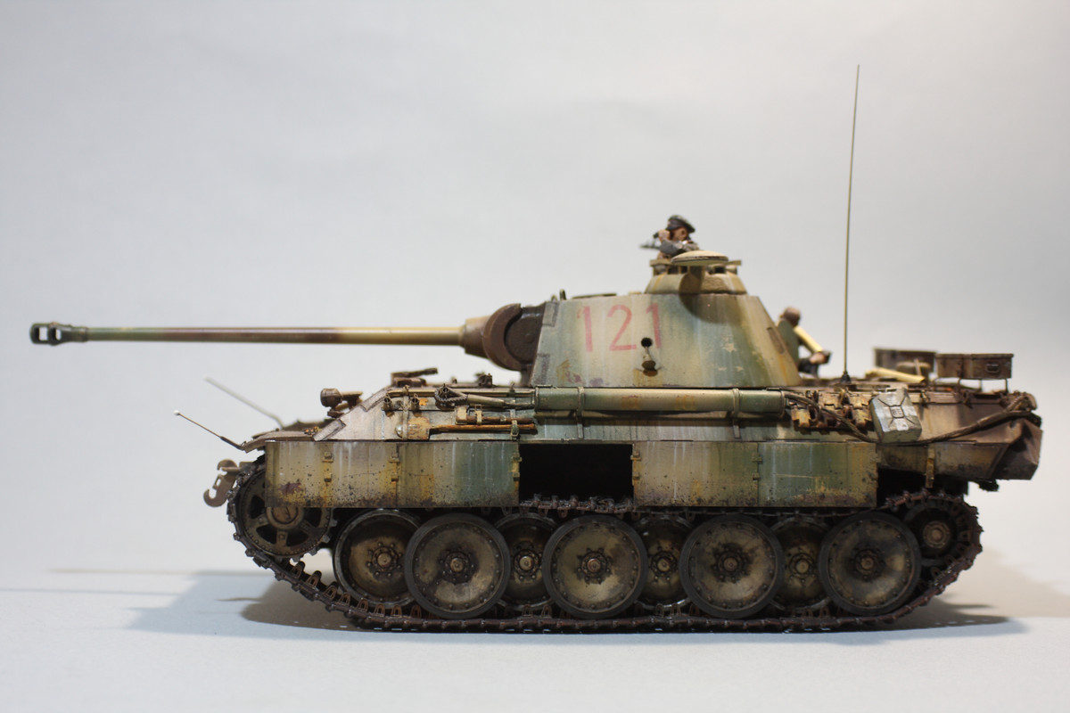

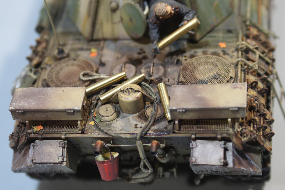

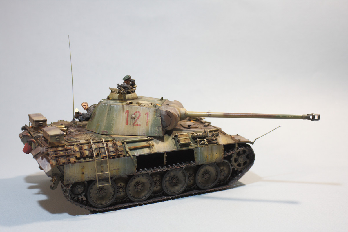

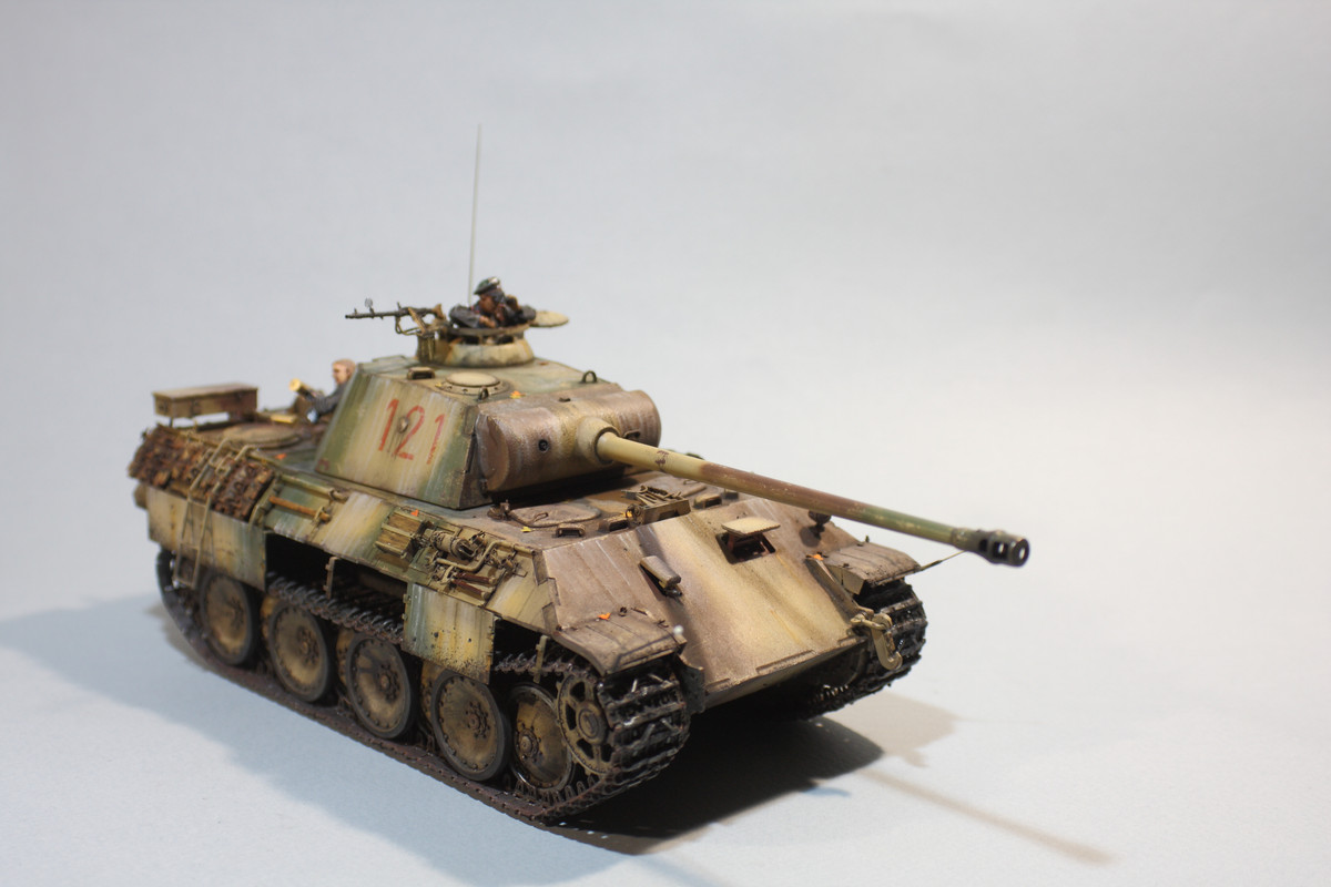

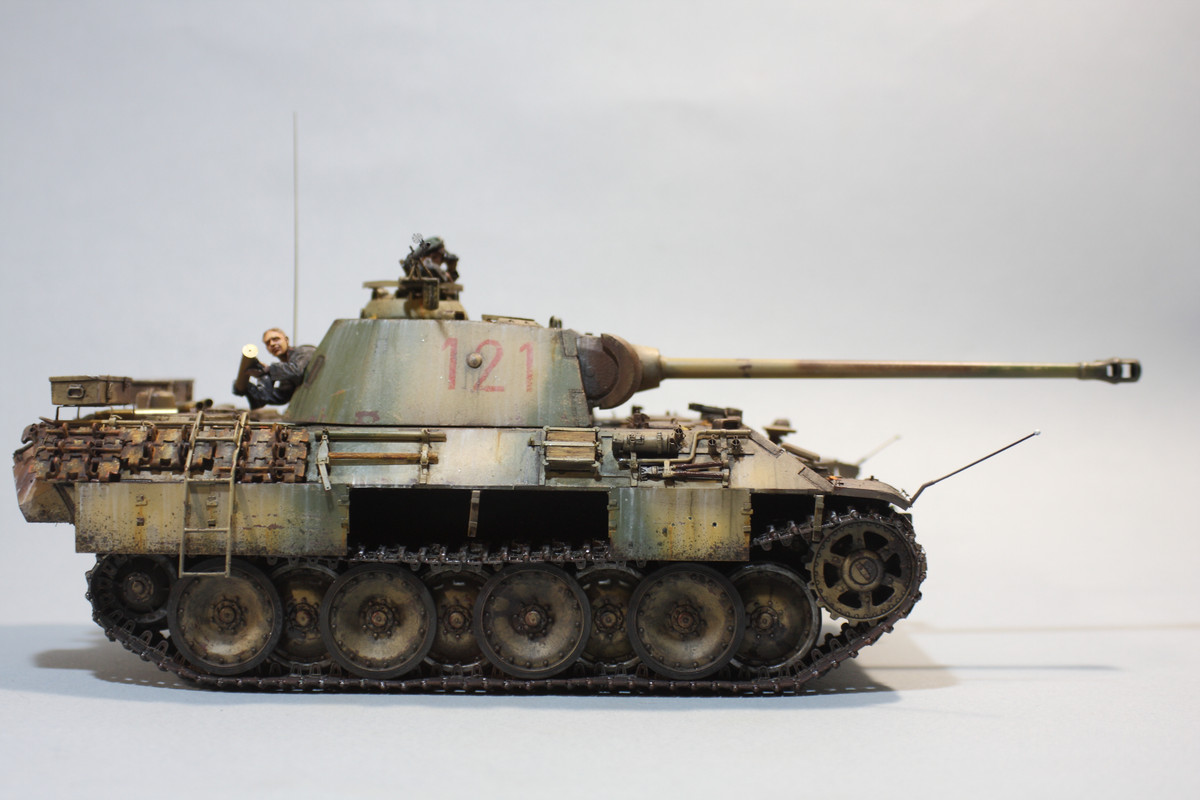

| Спасибо за поздравления! Могу сказать только одно - НАКОНЕЦ
Итак, выкладываю финальный фотосет целиком. В самом посте будут превьюшки, а полноразмерные фото - под спойлером. (P.S. Спойлер нифига не работает оО) P.P.S. Спойлер работает, только если написать соответствующий ВВ-код вручную.

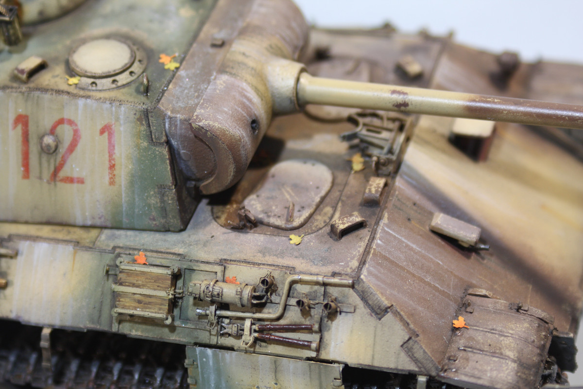

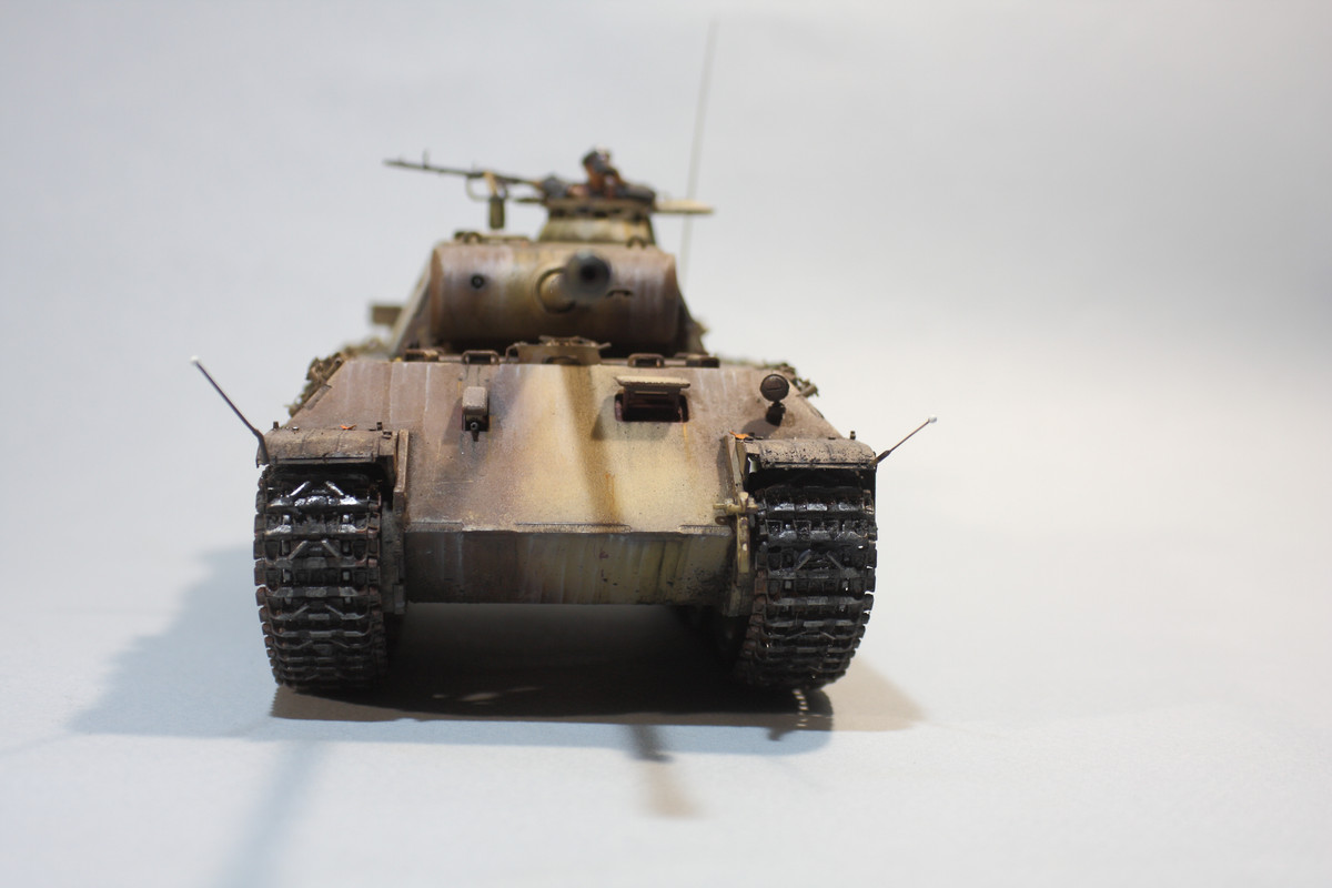

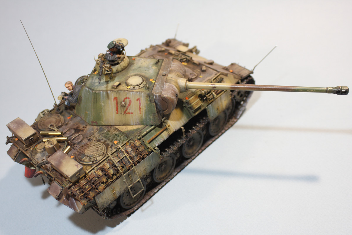

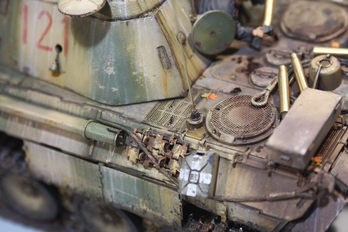

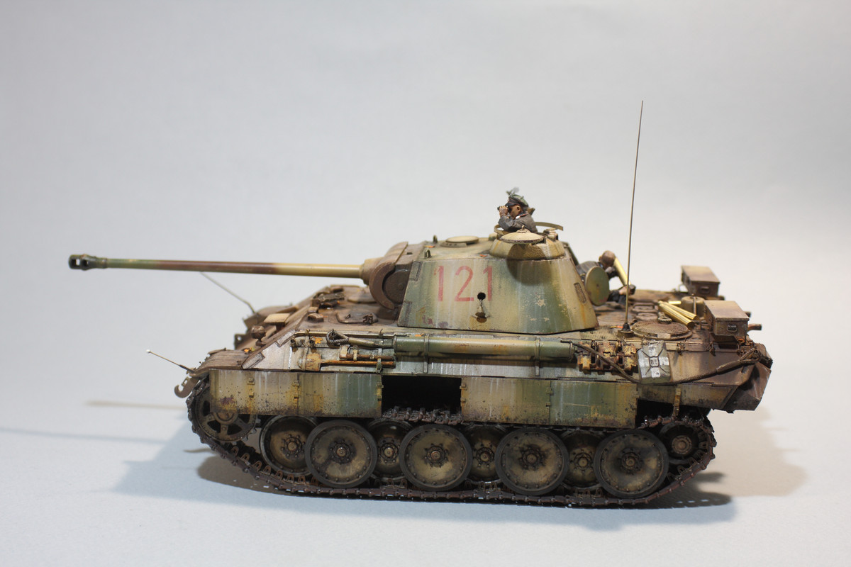

| Судя по расположению бортовых экранов относительно ходовой части на модели неправильно выставлены балансиры. На а покраска таки да, атмосфэрная )

| Цитата Макаров_Алексей (  ) На а покраска таки да, атмосфэрная ) Благодарю за отзыв! Значит, передать атмосферу сырой военной осени получилось
Цитата Макаров_Алексей (  ) Судя по расположению бортовых экранов относительно ходовой части на модели неправильно выставлены балансиры.
Полностью согласен. Где-то в этой ветке и в описании к фотосету на Каропке отметил этот момент. Менг предлагает фиксировать балансиры специальными штифтами. В принципе, удобно и практично, за одним НО - они загоняют балансиры слишком низко. Когда клей штифты подъедает, у них возникает некий люфт, который позволяет корректировать их положение, и можно развернуть их на пару градусов вверх, но я, по печальному опыту Першинга от ХоббиБосс, побоялся, что тогда модель ляжет на брюхо и не стал этого делать, а зря. Естественно, залил посадочные места клеем для прочности, и когда ставил бортовые экраны, понял, что уже ничего не откорректировать. Главное, что такие нюансы нигде вообще не отмечены, ни в какой инструкции, и познаются только на практике. Впредь, когда возьмусь за какую-нибудь другую менговскую Пантеру, учту этот момент.
Строил, строю и буду строить.

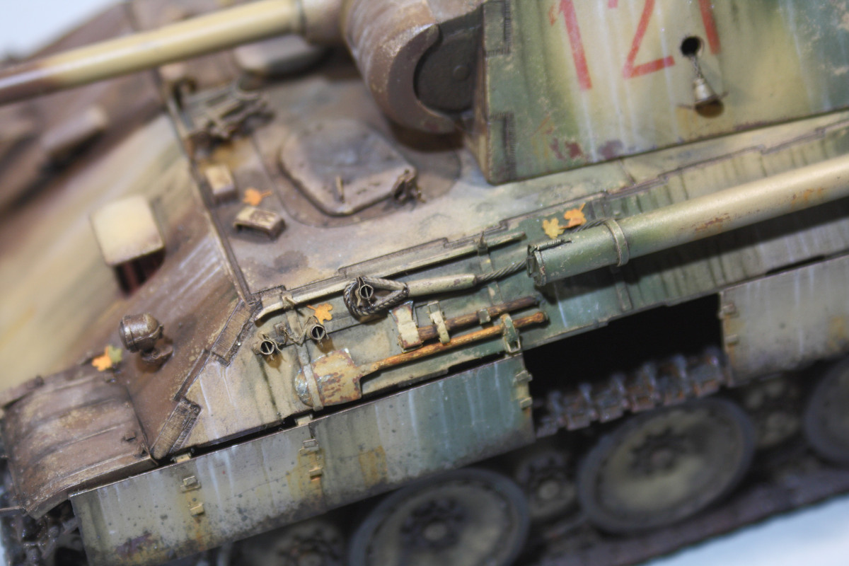

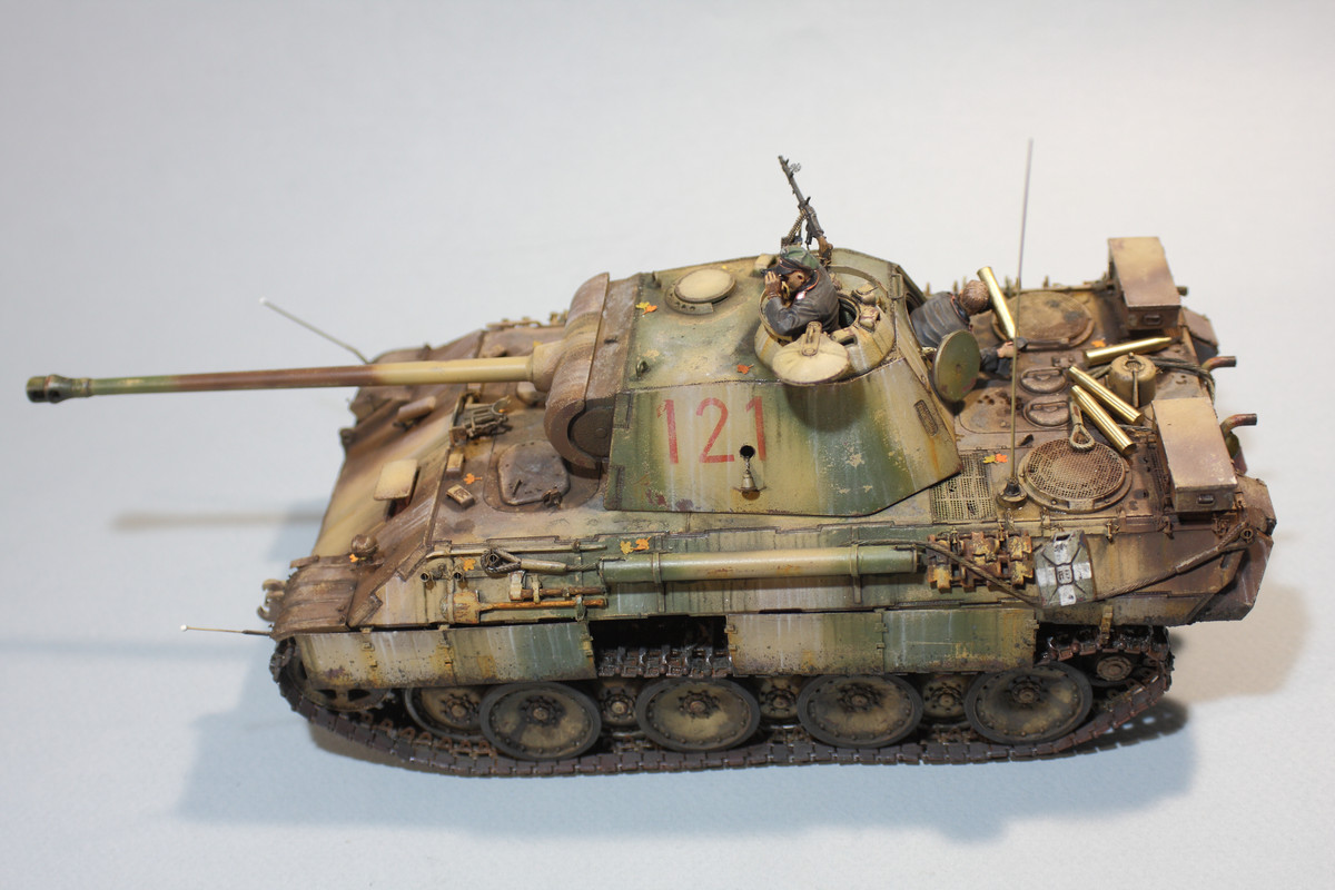

| Приветствую. Позволю себе немного покритиковать в основном художественную часть, так как, смотрю, автор больше делает упор на нее. Первое, что бросается в глаза - название работы. Я всегда с уважением отношусь к авторам, которые пытаются сделать историческую привязку в своих моделях. Но, скажу честно, у Вас это плохо получилось. Данный полк получил Пантеры в основном сборки август-сентябрь 1943г, с 1 октября выдвинулся на фронт и уже 21 октября сражался под Мелитополем, про который Вы упомянули. Это к тому, что за такой непродолжительный срок так ушатать танк невозможно. Крупные сколы краски, неестественные потертости на камуфляжных пятнах до базы, белые полосы непонятного происхождения (зимник наносили с ноября и сплошняком), облезлые желтые заптраки, все это выглядит неестественно. Циммерит, понятно, желания наносить не было, но на этом конкретном танке он был:
 Тактический номер по цвету и размеру, а также отсутствию его на задней части башни, также с обозначенным I/Pz.Rgt.2 имеет отдаленное сходство. Цвет канта танкистов д.б. розовым, а не красным. Из конструктивных моментов бросается в глаза отсутствие козырька над маской, слишком длинная антенна и габаритные "усы", криво установленные траки. Желаю автору самосовершенствоваться в своих дальнейших работах и видеть в критике ресурс для этого.

| Цитата ПанСерж (  ) Это к тому, что за такой непродолжительный срок так ушатать танк невозможно. Крупные сколы краски, неестественные потертости на камуфляжных пятнах до базы, белые полосы непонятного происхождения (зимник наносили с ноября и сплошняком), облезлые желтые заптраки, все это выглядит неестественно
Думаю, в этом вопросе мы не сойдемся. За пару недель на открытом воздухе да еще и осенью техника устает довольно сильно и быстро. По крайней мере, мой личный опыт, слава Богу, ограничивающийся исключительно учениями, а не реальными БД, подтверждает этот момент. Все применяемые эффекты, безусловно, утрированы в угоду зрелищности, так как "реалистично" - не смотрится от слова совсем. Поэтому предлагаю остаться при своих.
Цитата ПанСерж (  ) Циммерит, понятно, желания наносить не было, но на этом конкретном танке он был: Если это, конечно, он. В процессе поисков нашел и это фото, но отнес его к периоду после пополнения батальона новой матчастью в середине декабря. Слишком комплектным выглядит танк.
Цитата ПанСерж (  ) Тактический номер по цвету и размеру, а также отсутствию его на задней части башни, также с обозначенным I/Pz.Rgt.2 имеет отдаленное сходство.
Честно говоря, не имею ни малейшего понятия, как определять точный цвет по ч/б фото, вслед за поляками и Менгом я принял версию, что он красный. Точные размеры цифр мне неизвестны, поэтому делал трафарет на глаз.
Цитата ПанСерж (  ) Из конструктивных моментов бросается в глаза отсутствие козырька над маской,
В его конструкции, точнее, способе крепления не разобрался, и решил не делать вообще. Насколько я понял, самопальные козырьки и лестницы - фишка этого батальона.
Цитата ПанСерж (  ) слишком длинная антенна Делал по пропорциям с одного из чертежей, так что вполне мог где-то и пролететь с размерами.
Цитата ПанСерж (  ) и габаритные "усы"
изкоробка
Цитата ПанСерж (  ) Цвет канта танкистов д.б. розовым, а не красным.
Возможно, это проблемы цветопередачи. Я мешал цвет на глаз, пытаясь сделать насыщенно-розовый, и полученный оттенок меня устроил.
Цитата ПанСерж (  ) криво установленные траки.
Я надеюсь, вы прочли мои выводы по менговским тракам. Не очень понимаю, зачем указывать на недостаток, уже отмеченный самим автором модели
Цитата ПанСерж (  ) Желаю автору самосовершенствоваться в своих дальнейших работах и видеть в критике ресурс для этого.
Спасибо за пожелание, информацию и за внимание ко моей работе. Главное, чтобы критика не становилась самоцелью.
С уважением, Николай
