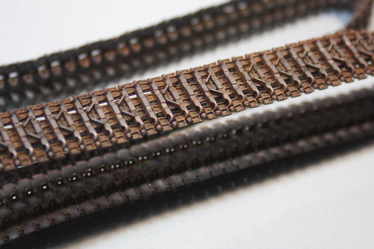

reconmarine41Дата: Вторник, 18.02.2020, 10:43 | Сообщение # 303
Сообщений: 1494
Репутация: 140
Цитата Пайпер ()
Хватит слов, пора за напильники. Или кисти?  ;)
Пока на этой теме висел замок, процесс везеринга продвинулся дальше.
Еще несколько этапов работы с траками за один раз.

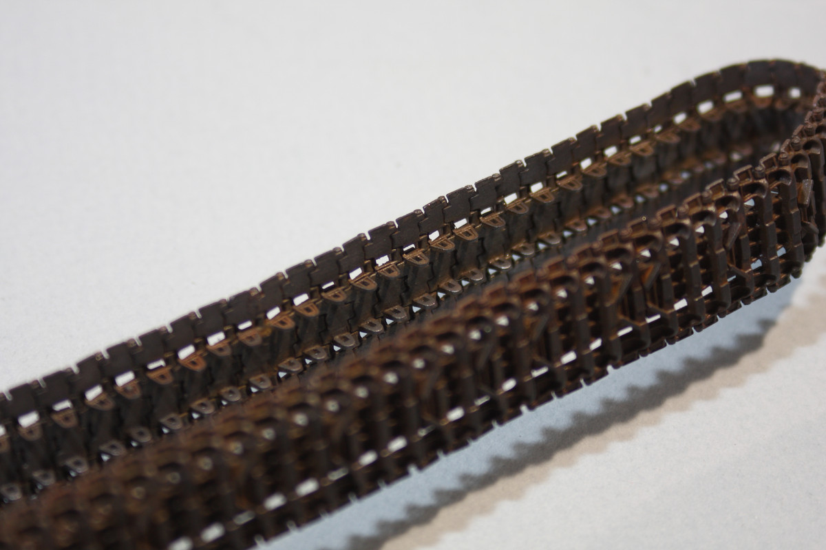

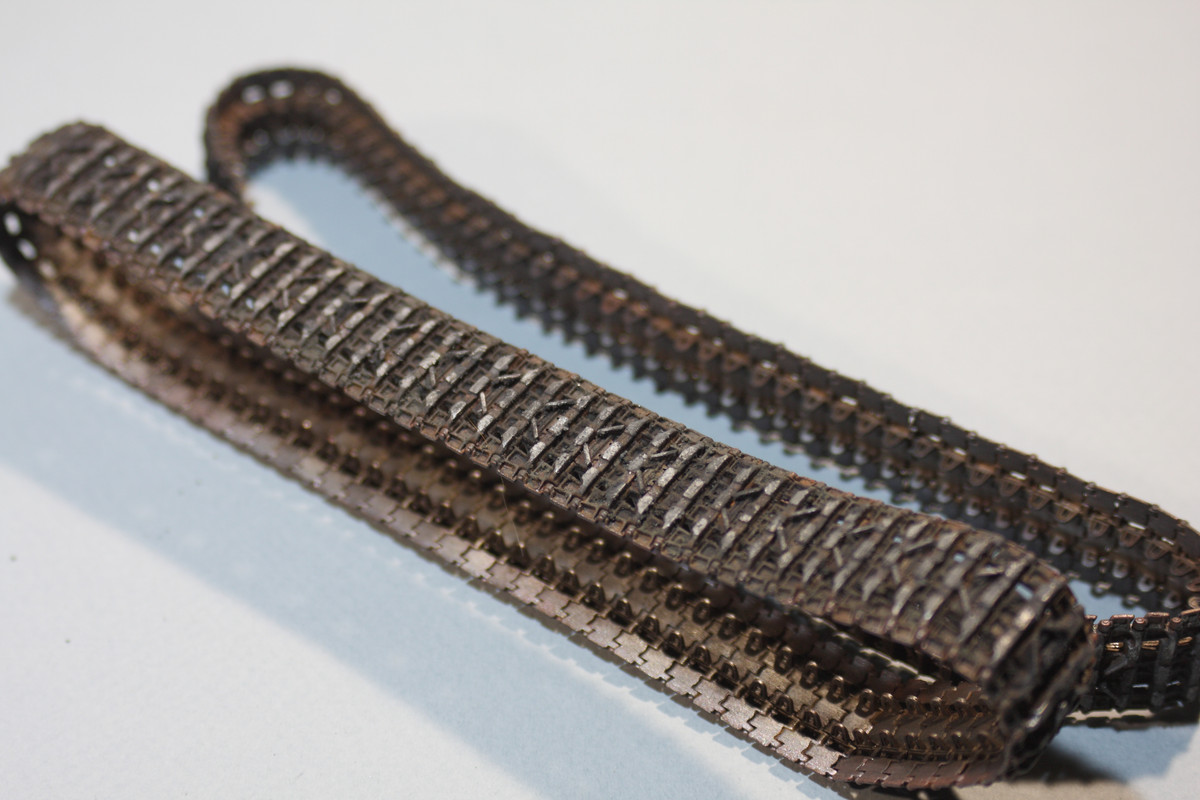

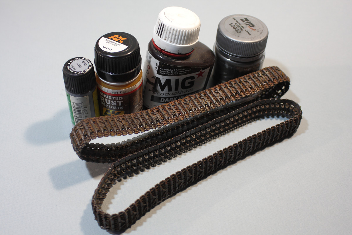

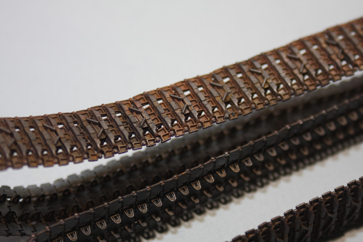

1. База - "ржавчина" МастерАкрил. Она нужна, чтобы создать нужную подложку под все остальные слои.
2. Выделение трущихся элементов - "Сталь" МастерАкрил. Краска так себе, но надуть аэром беговые дорожки траков - сойдет. Также прошелся по внешней стороне траков под углом, чтобы задуть все выступающие элементы.
3. Смывка. Заливаем смывкой все углубления, даем просохнуть.
4. Смывку мы смываем не уайт-спиритом, а жидкостью от АК Medium Rust Deposits. Тычковыми движениями проходимся по всем углублениям на внешней стороне траков и даем просохнуть. Получится эффект скоплений ржавчины разных оттенков в углублениях, так как две жидкости будут перемешиваться в разных пропорциях.
5. Даем всему этому счастью просохнуть и натираем беговые дорожки, гребни и грунтозацепы пигментом "сталь". Получается как-то вот так:

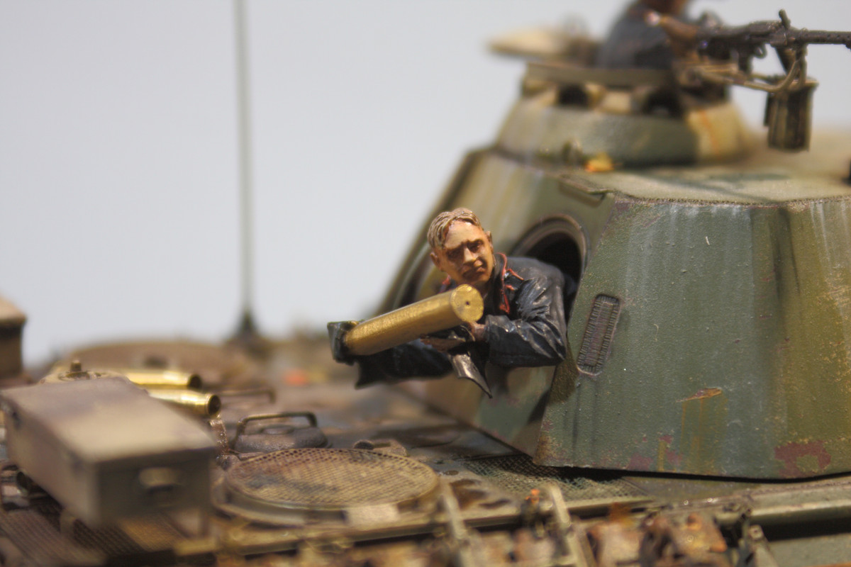

Расписал фигурки методом водной палитры. Второй мой заход, первый - покраска экипажа Першинга. Так что расписываю как могу, на шедевральность не претендую. Почему-то темные цвета дали какие-то глянцевые блики, попробую сегодня задуть матовым лаком. Сам не могу понять, насколько хорошо или плохо получается. Пока что роспись фигур для меня какое-то сверхколдунство. Вроде бы понимание механики процесса росписи акрилами есть, а вот с реализацией определенные проблемы.
В общем и целом, остались самые мелочи - кое-где слегка облезла краска на травлении, кое-что тонкое отломилось, плюс надо перекрасить попорченные уайт-спиритом деревяшки и можно устраивать финальный отстрел.

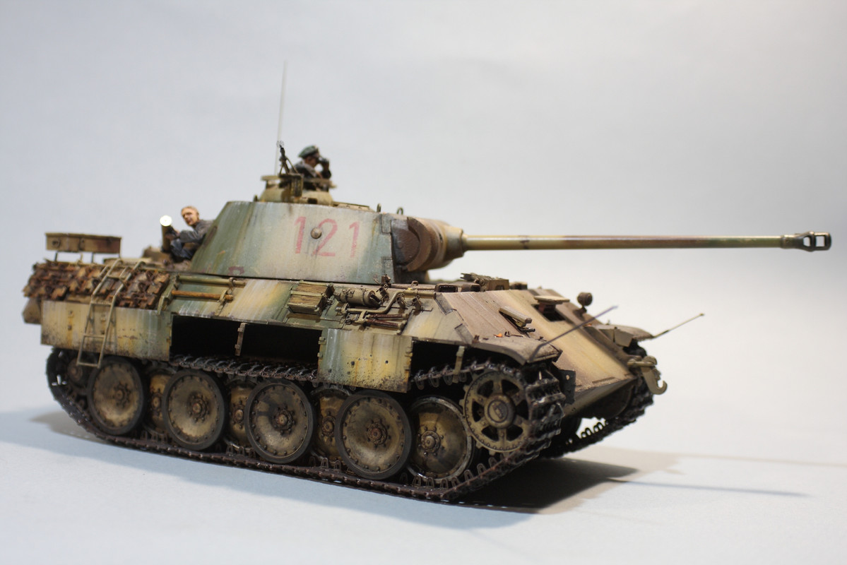

Как матом ни крыл, результат вышел обратный - ЗИПовский матовый лак почему-то сделал все наоборот и решил прикинуться глянцем. Вывернулся из неудобного положения, оттонировав поверх лака масляными красками. Финальный слой клал, разведя до консистенции почти что смывки. Результат понравился. Правда, почему-то даже глухие матовые оттенки темного цвета все равно дают небольшие блики - какой-то странный оптический эффект, на светлых тонах почему-то не проявляется.
Фото выкладывать не буду - сегодня вечером будет окончательный результат в виде полноценной фотосессии.

Многострадальный проект завершен. Спасибо всем отметившимся в этой стройке за консультации, здравую критику, полезные советы и поддержку. Фотосессия полностью выложена в Прихожей на Каропке. Для удобства, если это будет необходимо, попозже выложу все фото и здесь.
