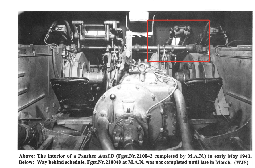

| Цитата reconmarine41 (  ) Курсовой пулемет в амбразуре как-то фиксировался, или из него стреляли, как из обычного пехотного через бойницу?
| reconmarine41 | Дата: Понедельник, 30.09.2019, 21:05 | Сообщение # 93 |
Сообщений: 1494
Репутация: 140
| Спасибо, но речь шла про курсовой, а не спаренный пулемет, т.е. про вот этот узел:
Строил, строю и буду строить.
| Пайпер | Дата: Понедельник, 30.09.2019, 21:14 | Сообщение # 94 |
| Тогда, о какой амбразуре идёт речь? Это бугельная (Ausf. D) или шаровая установка (Ausf. А и далее)
| reconmarine41 | Дата: Понедельник, 30.09.2019, 21:33 | Сообщение # 95 |
Сообщений: 1494
Репутация: 140
| Я ж фото специально приложил. Там амбразура (т.н. "бугельная установка")

| Vitek | Дата: Понедельник, 30.09.2019, 22:08 | Сообщение # 97 |
Группа: Удаленные
| Цитата Пайпер (  ) Тогда, о какой амбразуре идёт речь? Это бугельная (Ausf. D) или шаровая установка (Ausf. А и далее)
Кому-то надо подтянуть матчасть )))
