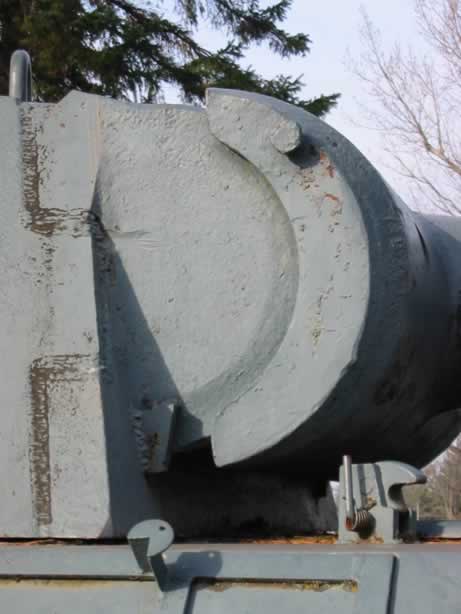

На сегодня вот такой результат:
Цитата Vitek ()
При подгонке лобовой плиты башни, я бы посмотрел на верхнюю кромку этой плиты, та часть. где скос идет.
Строил, строю и буду строить.
svemukikaДата: Вторник, 24.09.2019, 23:15 | Сообщение # 66
Сообщений: 182
Репутация: 8
Такой же косяк и у А. Менг та еще контора.

Джентльмены и герры, вы меня с толку не сбивайте. Всю ночь не спал, думал, сколько шпаклевки шпаклевать, сколько шкурки шкурить, сколько режеков резать... С утра посмотрел на менг и на трактс, все у менга нормально сделано, разве что стыки деталей зашпаклевать, чтобы воспроизвести литой монолит. А вы "смола, смола...". Лобовая деталь башни ассиметрична со сдвигом к правому борту:

Наклонный порожек нужно тоже обточить. Я его вообще полностью сточил и наклеил литник
Вам же не показывали на сдвиг относительно центра, а показывали высоту порожка, как высказал коллега.  К тому же высоту маски в этой связи тоже.

Считайте меня очень тупым, но я решил, что речь про скос, а не про ступеньку. А так спасибо конечно за помощь, очень ценная информация
