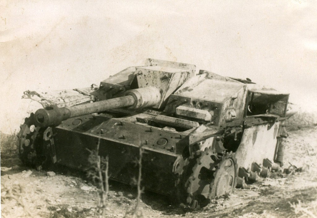

| [RvD]-Alpenshutze- | Дата: Понедельник, 18.11.2019, 12:19 | Сообщение # 30 |
Сообщений: 1429
Репутация: 71
| Кстати вопрос по штугам с троечной ванной. Лежит у меня ванна от драгоновской тройки J и рубка как раз от F8, вот думаю, может скрестить? Как я понимаю, такие машины были только версии F8? На фото ниже две машины, до 80-х годов стоявшие на склоне горы Колдун в районе Новороссийска
Лучшее-враг хорошего(с)
