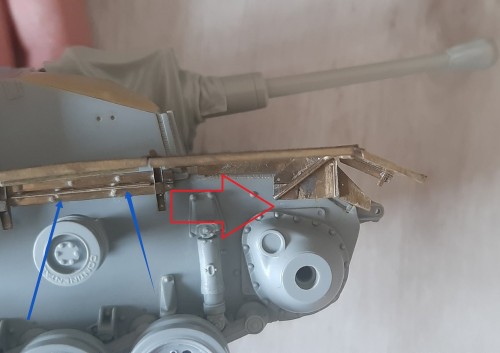

Возникла проблема с передней частью полок, они не хотят садится на свое место
Но все по инструкции
Сообщение отредактировал michaelroyf87 - Четверг, 02.02.2023, 13:43
STEINERДата: Четверг, 02.02.2023, 19:33 | Сообщение # 95
Сообщений: 596
Репутация: 85
michaelroyf87, скорее всего горизонтальный уголок слишком вверх задрали .
Добавлено (02.02.2023, 19:36)
michaelroyf87, и смущает данный момент, почему у Вас уголок не доходит до края ?
С уважением Алексей
michaelroyf87Дата: Четверг, 02.02.2023, 21:05 | Сообщение # 96
Сообщений: 101
их выше задрать не реально, ну только если он совсем кривой будет, до края не доходит потому, что вояджер  так сделал, но я фоток  реальных машин , этого места не видел, может  так и должно быть, я не знаю
Сообщение отредактировал michaelroyf87 - Четверг, 02.02.2023, 21:34

CaesarSlavaДата: Четверг, 02.02.2023, 22:38 | Сообщение # 99
Сообщений: 925
Репутация: 167
Шмякнуть туда ком грязи  и все вопросы.Дошел уголок,не дошел....:)))))
В данном случае полка будет дугой. Её передняя часть заметно выше положенного. В правильном положении отбортовка полки скрывает крепёжные элементы верхнего ряда. Эта же отбортовка образует прямой угол (с небольшой щелью) в месте соединения верхней и нижней планок, закрепленных на бортах корпуса. В общем конструкция полок на тройках то ещё извращение.

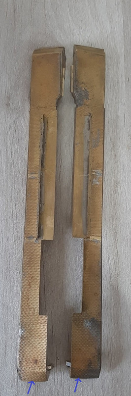

Подсобрал металлические полки на G.
На всех фото лишний припой НЕ убран, зачищу когда всё соберу, это процесс сборки.
полосочки приклеил для жесткости, это место хрупкое, в конце удалю их
Накинул на модель.
Собрал крепеж, пара лишних, собрал их на случай если сто-то пойдет не так
Вот эти 2 крепежа, страшновато паять, порекомендуй пожалуйста в какой последовательности это лучше сделать, есть подозрение, что когда я буду вс. эту деталь паять к полке, верхний  уголок отвалится
Сообщение отредактировал michaelroyf87 - Понедельник, 06.02.2023, 11:22

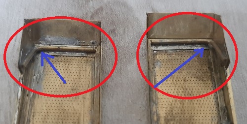

STEINERДата: Вторник, 07.02.2023, 23:34 | Сообщение # 104
Сообщений: 596
Репутация: 85
michaelroyf87,
Данный узел Вы сделали вроде правильно , но где угол ( синяя стрела ) .  И почему по 3 разных кронштейна ?    .
Добавлено (07.02.2023, 23:40)
michaelroyf87,
Забыли допаять - мы все видим )))))
С уважением Алексей
michaelroyf87Дата: Пятница, 10.02.2023, 00:10 | Сообщение # 105
Сообщений: 101
в наборе вояджер дает лишние, я собрал все на всякий случай, написал вроде об этом,  задние уже припаял к полкам, выбрал 2 которые получше,
про полосочки на задней части я не забыл, но надо было их приделать гораздо раньше, как минимум до задних кронштейнов, сейчас будет сложновато.
А вот про усиление в передней части я честно говоря не знал как правильно, сгибал их круглогубцами... как-то так. Спасибо за замечания
