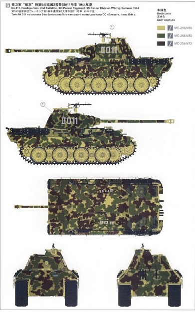

Хочу снова поэкспериментировать и выбрал один из самых сложных камо, которые даёт Менг... dry

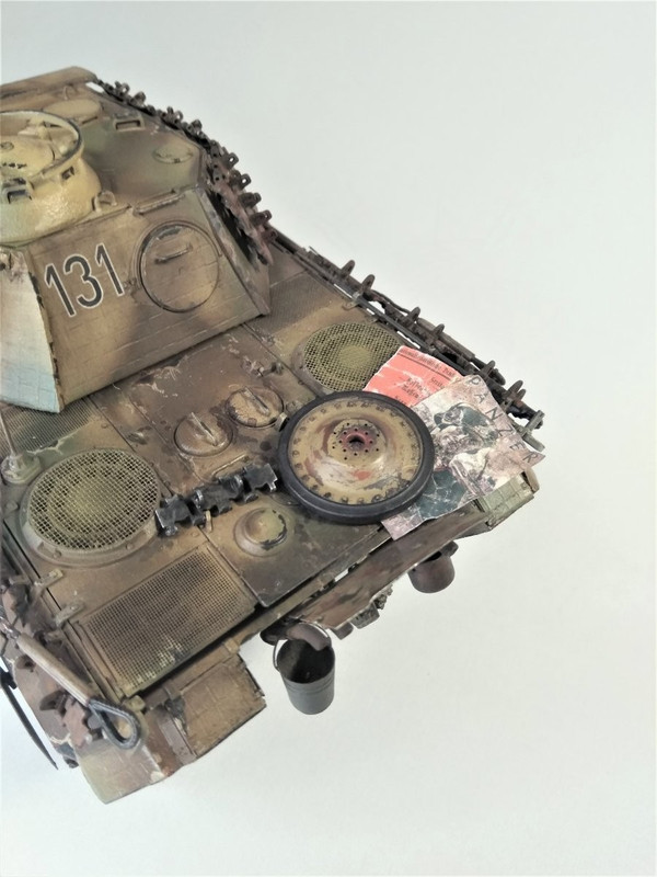

Привет Сережа!А я скажу,что получится по циммериту)))Он крайне неудачныйКак бы ты тонко не ложил краску,если еще и грунт будет,то вообще ппц..Фактура уйдет,она и без того ерундовая.Вот моя пантера в этом циммерите!Единственное,возможно этот рисунок(твой)будет поярче,хотя я сомневаюсь,моя вафля ушла на этапе покраски.
