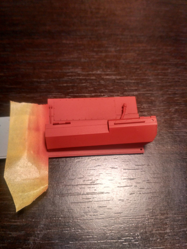

Пробовал разводить Real Color вот таким растворителем, который сам сильно отдаёт спиртом,
Риал Колор сворачивается от изопропилового спирта и воды. Поэтому либо медицинский спирт, либо их собственный растворитель, либо вышеуказанный, если он действительно хорош.
Цитата Schanze ()
Вот поэтому я и выбираю акан  0.5 л бутылка растворителя 646 в любом строительном магазине за 60 рублей и ноу проблем,
Спасибо, не надо, мне здоровье дороже. Если АКАН, то водорастворимый, и только он.

У Mr.Hobby есть акриловая краска, так и называется Rotbraun, чисто случайно открыл для себя, до этого тамию на глаз мешал.

Цитата Panzerfaust ()
Правда для них нужных родной растворитель, пока не знаю какая есть альтернатива.
Тамиевский lacquer Thinner или Mr.Color Thinner от Mr.Hobby.
Ну и лично у меня такого радикально малинового цвета из этой краски (RAL 8012) не вышло.
SchanzeДата: Среда, 01.04.2020, 08:32 | Сообщение # 19
Сообщений: 451
Репутация: 39
Специалисты скажут что это такая цветопередача смартфона smile
reconmarine41Дата: Среда, 01.04.2020, 10:50 | Сообщение # 20
Сообщений: 1494
Репутация: 140
Зачем ерничать? Купите банку на пробу и узнайте, какой реальный цвет, так как судить по фото, сделанному на смартфон, залитому в сеть через файлообменник и изучаемому через монитор с какими-то калибровками сродни сравнению теплого с мягким.
Строил, строю и буду строить.
