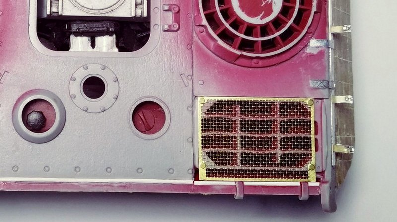

Сижу тут думу думаю. Есть два вида крепления круглых сеток. На варианте представленном на Вашем фото сетки прихвачены сваркой к ободку. Есть другой вариант, когда края сетки вплетаются в обруч из проволоки. Интересно какая фирма ставила какой вариант. Хотя вряд ли есть такая информация...

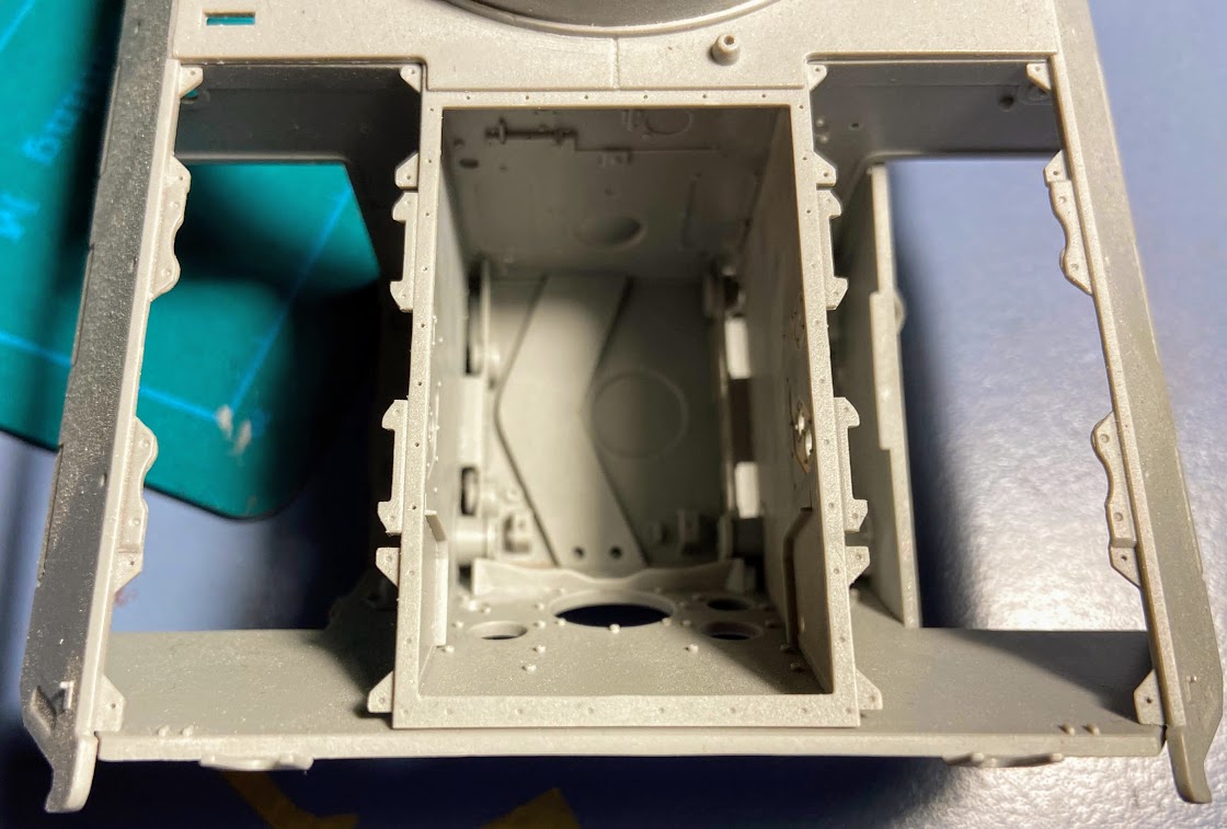

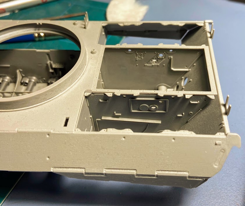

Лично я ни когда не строю модели по инструкции. Всегда вначале склеиваю корпус и потом вставляю нутрянку. На моей Такомовской Пантерке всё сходится идеально. Вот насухо собранный корпус.
P.S:
К сожалению вы поставили кормовую плиту под неправильным углом. У вас будут щели при стыковке с клиновидной частью борта и т.д.

Сообщений: 866
Посмотрел ещё раз эту фотку.
По ней можно сделать вывод что у вас вообще весь моторный отсек собран в раскоряку:
1.двигатель стоит не параллельно продольной оси.
2. топливный бак уехал влево, заливная горловина должна быть посередине отверстия в крыше моторного отсека.
Из за этого вы не смогли поставить правильно кормовую плиту.
Сообщение отредактировал VladislavB - Понедельник, 10.08.2020, 00:31

Есть небольшие подвижки. На стык моторной и кормовой плиты наклеил полосу пластика. Толщина кормы выросла, но в иных случаях пришлось бы ломать уже склееный корпус. Доработал корму фототравлением.
