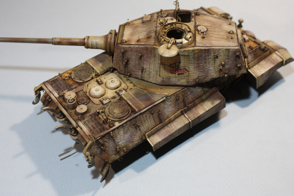

Спасибо за отзыв! Глаза боятся, руки делают))) впервые попробовал сделать светотень исключительно маслом, как видно, техника реально работает.
Я попробую пойти другим путем - выделить фактуру циммерита при помощи масла. Надо внимательнее почитать на эту тему Ринальди, смывка зачернит поверхности, а разные оттенки масла придадут нужную глубину.

Активно поработал смывкой. Получилось несколько нарочито, но не будем забывать, что у нас впереди еще рендеринг и куча работы по имитации самых разных заргязнений. Все они вместе подзабьют смывку, делая ее более мягкой и менее контрастной.

DWДата: Воскресенье, 05.04.2020, 17:48 | Сообщение # 153
Сообщений: 106
reconmarine41, смывка сделала свое "темное" дело!
С лентами траков еще не думал начать художественную работу?

Цитата Schanze ()
живенько
Значит, верным путем идем wink
Пока нет. Иду сверху вниз. Думаю окончить корпус до экранов, а потом уже заняться грязью и ходовкой.

Цитата DW ()
Потом все же придется подняться и снизу-вверх. Ведь с ходовой летела грязь и вверх.
Обязательно. Потому что надо будет понять, какие оттенки даст самопальная паста для имитации грязи из пигментов, алебастра и уайт-спирита по высыхании и подбирать оттенки потеков и скоплений грязи на крыше уже исходя из этого момента.

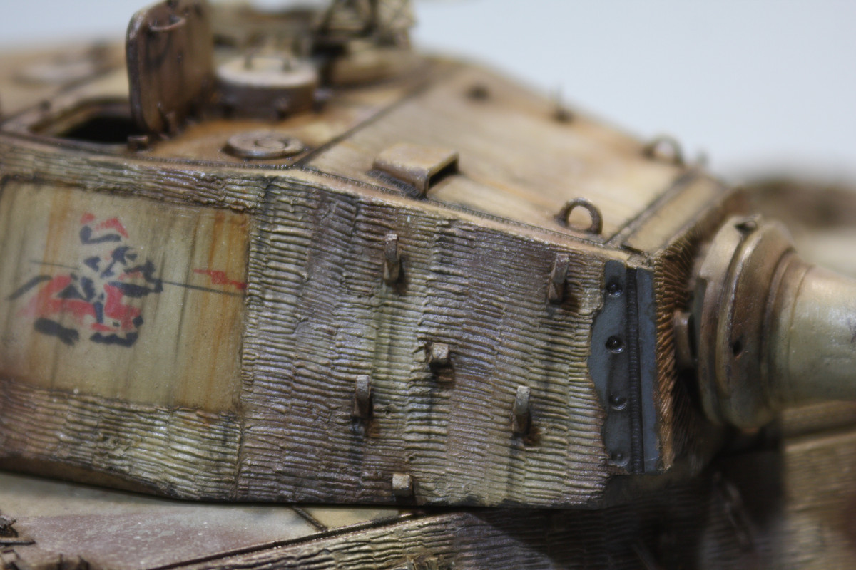

После смывки пора переходить к следующему этапу. Потеки решил делать по Ринальди, исключительно маслом. И потеки грязи после дождя, и ржавчину, в том числе по циммериту, с которым жидкости для имитации потеков не дают результата. Мне сложно оценить, хорошо или плохо получилось, но вроде бы первый блин не совсем комом оказался и эксперимент в целом можно признать удачным. Пока что поработал только с башней. К корпусу перейду уже завтра - техника очень неспешная и требует терпения и методичности, особенно по циммериту.

DWДата: Воскресенье, 05.04.2020, 20:43 | Сообщение # 158
Сообщений: 106
reconmarine41
Все логично. Чтоб общая гамма была целостной.
Лично по мне так - весьма и весьма! Цвета нанесенные маслом на поверхности смотрятся гармонично, не пёстро. Направление и форма подтеков смотрятся аутентично.
Чувствуется, что машина подвергалась климатическим воздействиям, да и механические повреждения ЛКП поверхностей металла тоже чувствуются.
Есть одно небольшое предложение. Обрати внимание на правый борт башни с участком без циммерита. Там прорисован достаточно объемный подтек ржавчины. Предложу над ним (место где заканчивается циммерит - и взять буквально чуть-чуть ниже) - показать скол до металла. Ржавчина образуется же на не защищенном металле, а учитывая тот факт, что покрывался металл антикоррозийным покрытием, должен быть источник образования такого подтёка.
Кольцо (горизонтальная его часть) на комбашенке, предположу, будет потом натерто пигментом металликом, либо грифелем карандаша? Тогда подтеки ржавчины стекающие вниз - будут смотреться еще убедительнее. Верно?
А так, резюмируя, каждый последующий шаг делает модель все смотрибельнее. Отличный подход к реализации!

reconmarine41Дата: Воскресенье, 05.04.2020, 23:39 | Сообщение # 159
Сообщений: 1494
Репутация: 140
Согласен. Думаю, что по окончании работы с потеками надо будет еще пробежаться по таким моментам, чтобы не было нелогичных эффектов.
Примерно так.
Вроде бы, правильно понимаю идеи Ринальди, раз все получается. Хотя, блин, не умеет он выражать свои мысли также лаконично и доходчиво, как Хименес. Очень замудрено у него.
Цитата DW ()
P.S. Повторюсь... Николай, твоя работа просится в какой-либо сюжет. Будет преступлением против человечности, если будет иначе...
Жахнем, обязательно жахнем, и весь мир в труху. Но потом (с)
Сюжет будет, и есть все компоненты (почти все). Эта модель - основа довольно большого проекта, который потребует довольно много времени на реализацию.

В общем, продолжаю рендеринг Тигра. За сегодня прошелся по бортам и ВЛД, а также добавил слегка ржавчины на крышу корпуса. Думаю, мой замысел начинает уже очень сильно проглядываться.
Строил, строю и буду строить.
DWДата: Вторник, 07.04.2020, 00:05 | Сообщение # 164
Сообщений: 106
reconmarine41, очень добротно!
С каждым последующим шагом - смотрится еще все эффектнее!
Вырисовывается такая уже повидавшая "долгожительница".

AnkayДата: Вторник, 07.04.2020, 06:28 | Сообщение # 165
Сообщений: 1578
Репутация: 146
Согласен на все 100!
Вдруг поймал себя на мысли, что пока кошка кажется чуть ярковата и... посмеялся над собой, нетерпеливым))))
Словом, ждём следующих этапов.
А ещё хочу сказать спасибо за такое подробное ведение блога, где виден каждый шаг окраски и произведённый им эффект.
Не знаю как другим, но для меня такой подход очень информативен. И полезен.
