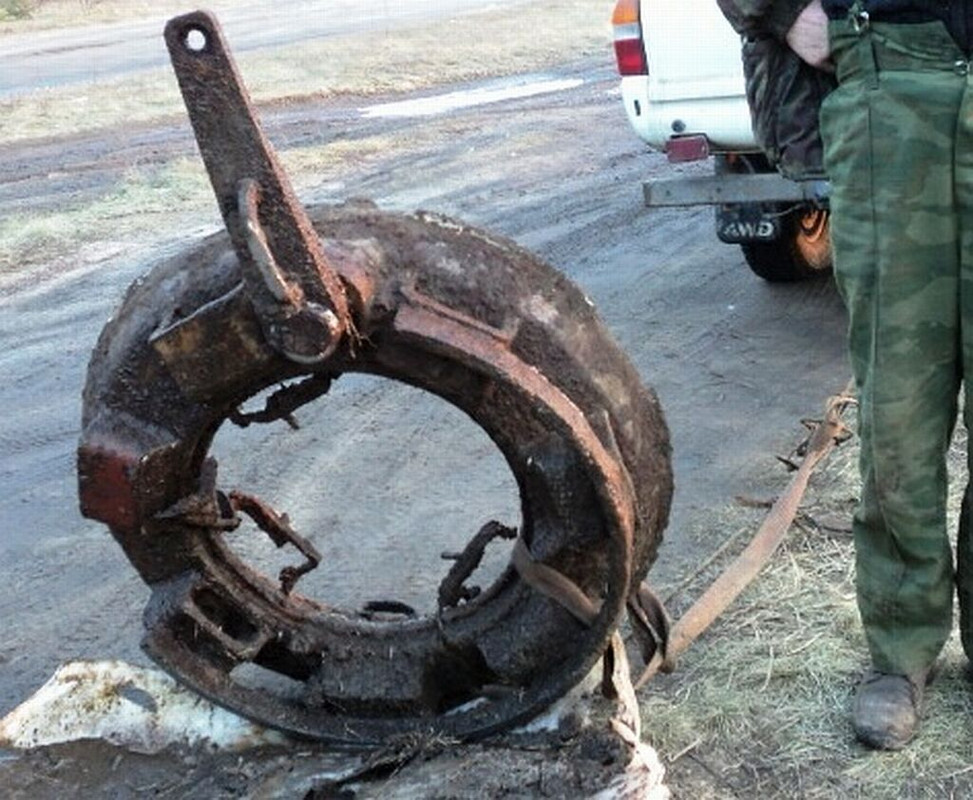

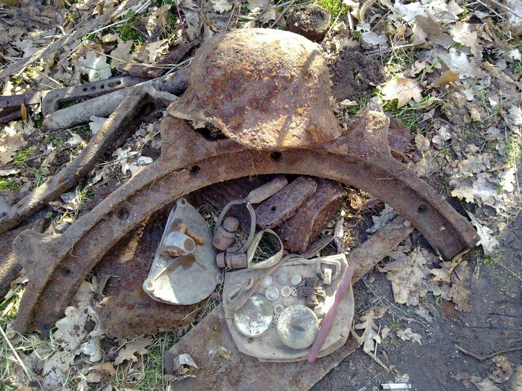

Я, кстати, думал было всадить котику снаряд в бочину, 85-мм примерно, но понял, что тогда надо очищать от циммерита довольно большой участок борта, а грызть окаменевшую тамиевскую шпаклю то еще занятие. Потом придется выводить ровную плоскость, и сохранить края скола будет очень сложно. Поэтому решил отказаться от этой затеи.
reconmarine41, приветствую. Хорошо выходит.
Привет! Спасибо за поддержку! Внимание зрителей очень важно, постоянный отклик мотивирует работать с удвоенными силами. Самому, правда, не очень нравится, но не то, как получается камуфляж, а сама расцветка. Дернул меня черт 15 лет назад выбрать 505-й батальон, нравилось же. Трехцветный камо был бы зрелищнее, да и подобрать интересный прототип не сложно, а сейчас Тигр похож на моего кота - такой же рыжий и полосатый. Впрочем, все это лирика - будем побеждать и кота Рыжика.
Скоро на своем автобусе тоже начну бутерброд с лаковыми прослойками городить, только я жидкости от АК использую.
На мой взгляд, то на то. Жидкость от АК более стойкая к механическому воздействию, но ее еще надо купить, когда лак для волос продается на каждом углу. К тому же аэрозоль не требует использования аэрографа, который после жижи надо мыть, чтобы затем залить туда краску. В общем, у обоих средств есть как свои плюсы, так и минусы. Кончится баллон - куплю АКшную жижу, попробую - в моих планах широкой использование этой техники.
Пропустил вопрос по грунту, но уже правильно ответили. Серо песчаный самый то будет.
Вопрос странный, но этот грунт налипает на колеса/арки или оседает в виде пыли? Важный момент, так как пока не очень представляю себе, как он ложится на технику и как это будет выглядеть на моей модели.
Попробую намешать какой-то оттенок и показать здесь, чтобы калининградцы могли оценить, похоже или нет.
Нашел несколько фото различных находок по 505-му батальону на полуострове Пайзе. Коллекция внушает - опорные катки, куски венцов ведущего колеса, комбашенка и прочая мелкая жбонь от Тигра Б, флажок со штабной машины, остатки какой-то алюминиевой детали с окопным творчеством. Судя по фото, на Пайзе есть и желто-красная супесь. Загнал фоточки под спойлер, чтобы не порвать три баяна форум:
