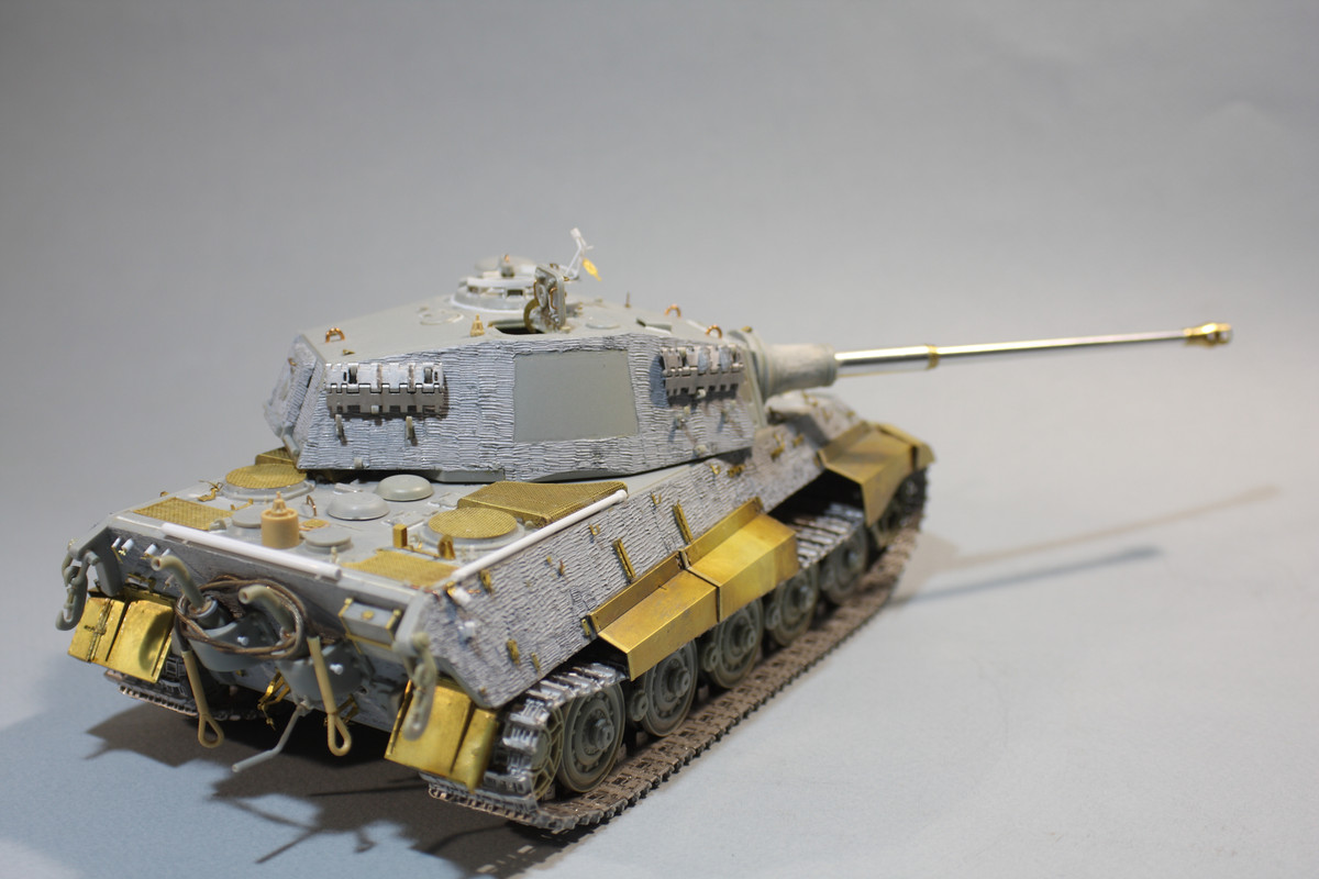

| В этот не самый веселый для страны день с гордостью сообщаю - 15-летняя стройка PzBefWg. Tiger Ausf. B от Dragon завершена. Впереди окраска и везеринг, которые я планирую в уже традиционном стиле освещать поэтапно - возможно, кому-то мой опыт пригодится. Еще раз огромное спасибо всем, отметившимся в этой стройке как с советом, так и в качестве поддержки - без вас этот проект окончательно сгинул бы в мусорном ведре.
Тиграша все-таки нереально толст и откормлен. В объектив не лезет - дудка все время норовит вылезти из кадра. Лапти особо впечатляют - самые большие гусеницы, которые я когда-либо собирал (не-не, Мауса и Е-100 строить не планирую, увольте).
В сухом остатке - последняя возможность пройтись по модели незамыленным взглядом и вспомнить - вдруг что-то не доделал. После появления на сцене аэрографа исправлять что-либо будет уже поздно.

| Добрый вечер! По мне так лично - замечательно проделанная работа, учитывая тот факт, что модель подверглась серьезному восстановлению "из пепла". Мое уважение Вам за тот объем работ который проделан за столь короткие сроки. Видимо "поймали волну" в работе с моделью. Целостная, качественная проделанная работа! Отдельно хочется отметить циммерит. Отлично смотрится. И в целом машина смотрится такой... живой. В меру "уставшей и потрепанной". Очень удачно показана именно эксплуатируемая машина, с точки зрения имеющихся повреждений и расположения элементов обвеса. Очень напрашивается какой-либо сюжет с данной машиной, обыгранный добротными фигурами и основанием.
Удачного грунтования модели, покраски, а также дальнейшего везеринга.
