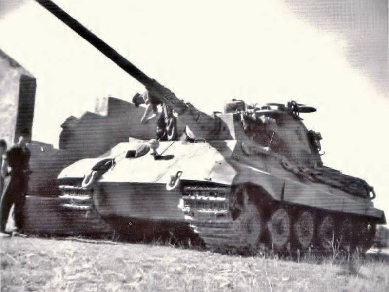

Цитата reconmarine41 ()
смонтировать фару

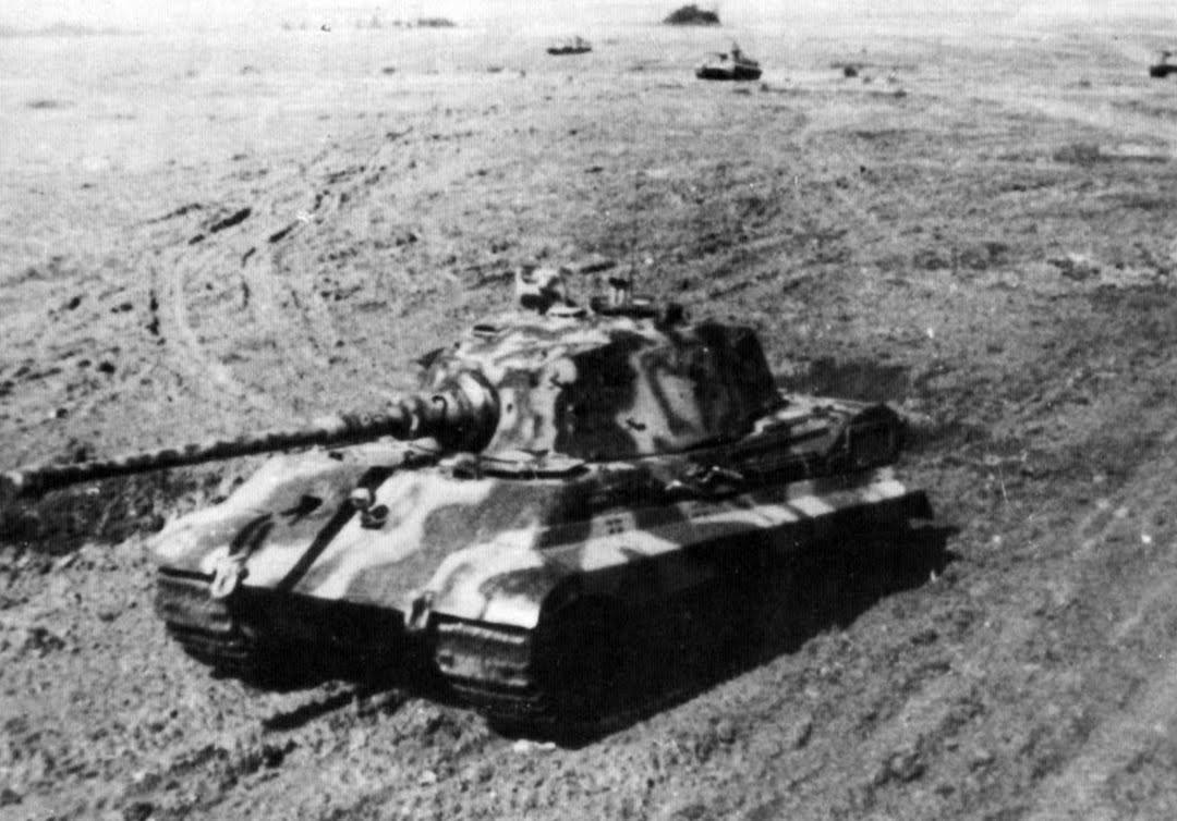

Если посмотреть на летние фото машин батальона, то фара была демонтирована почти у всех (кронштейн и прилив на крыше оставался, бронировка провода отсутствовала). Есть фото на зиму, где видно фару?
reconmarine41Дата: Вторник, 10.03.2020, 09:50 | Сообщение # 90
Сообщений: 1494
Репутация: 140
Привет! С зимними фото все очень плохо, есть буквально пара фото на весну. Я ориентируюсь именно на начало апреля 1945 года, финальные бои вокруг Фишхаузена, на полуострове Пайзе и в Пиллау. Сложно сказать, как точно выглядели последние оставшиеся в строю танки 505-го батальона, они сильно разукомплектованные и выгоревшие - впрочем, Маусберг вспоминал, что уничтожил свой танк. При этом есть сведения, что наши брали и исправные машины, комплектность естественно не указана. Я решил делать Тигр с номером II, нигде о судьбе штабных машин батальона ничего не значится, так что теоретически двойка могла дожить и до весны.
На летних фото фары все же есть, я бы не сказал, что их отсутствие это какое-то правило. Для внятной статистики фотографий слишком мало, выборка не получается. Думаю, что у уже покойных веретанов батальона в личных альбомах было поболе кадров, но где эти альбомы? Последнее фото вдохновило меня на образ, который хочу передать в своей модели, не копируя запечатленный возле Фишхаузена танк дословно:
