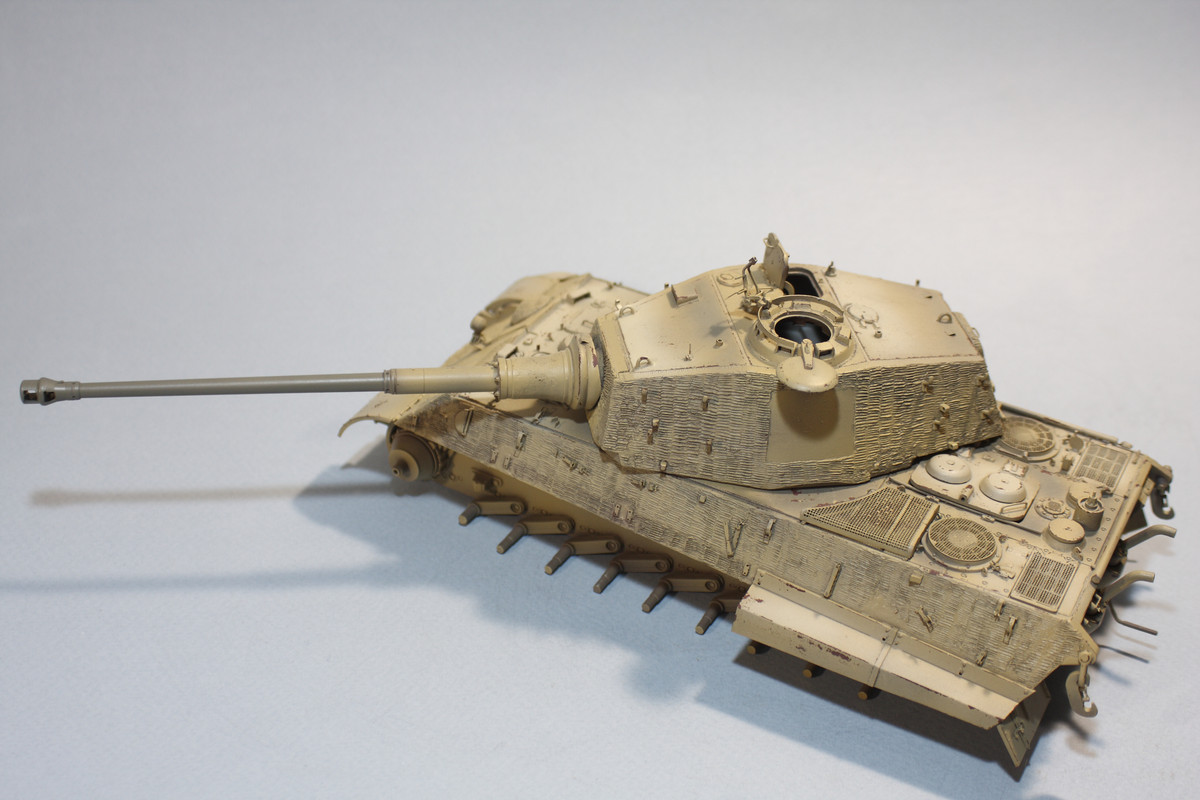

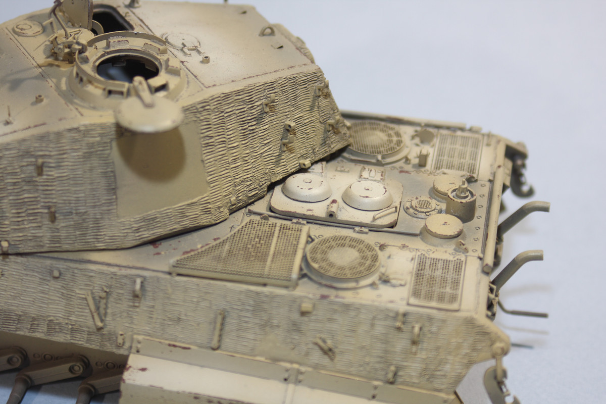

Нанес слой лака для волос и прошелся по нему вторым слоем базы, после чего случился первый шаг обдира. Разбил монотонность крыш башни и корпуса цветомодуляцией, такой огромный сарай без нее не будет смотреться:
Можно уточнить чем обдирали? Делал по такой технологии белый ободранный, но чистил зубной щеткой. Белый после лака очень легко отлетал, для более менее результата процедуру повторить пришлось раза три (лак-краска-обдир-лак-краска итд). И промежуток времени между лаком и краской, краской и сколами?
reconmarine41Дата: Среда, 01.04.2020, 12:10 | Сообщение # 115
Сообщений: 1494
Репутация: 140
Жесткая плоская кисть, не то синтетика, не то коза, не больше 3. Не помню, какая она была изначально, а все надписи на ручке уже давно затерлись. Мелкие царапины и сколы - зубочистка, но ей надо очень аккуратно работать, чтобы не повредить слои, содрав до пластика.
Зубная щетка это слишком жестко. Я сначала также пробовал, но ничего путного не получалось.
АКАНовские водорастворимые акрилы дают очень большой интервал для работы по этой технике. Подложке лучше дать просохнуть сутки, но, если аккуратно работать, то можно и пару часов выждать, а потом уже покрывать ЛдВ. Лак сохнет быстро, когда заканчиваешь задувать катки, башня или корпус (смотря с чего начать, если башня вообще есть) уже практически сухие. Пока включаешь компрессор, пока он набирает нужное давление, пока подбираешь необходимую консистенцию краски и проверяешь распыление, уже все высыхает гарантированно. К моменту окончания окраски последних элементов (я обычно завершаю окраску на опорных катках или какой-то мелочи типа канистр) первые подсборки уже высохнут в достаточной мере, можно не бояться, что не просохли, но и не высохли полностью. Есть время даже на модуляцию или постшейдинг, или на что-то еще. Можно по первому слою поверх ЛдВ нанести прешейдинг и уже потом базу - времени для этого хватает с избытком.
Потом процесс стандартный - емкость с водой (использую для этого формочки для запекания из фольги), жесткая кисть. Забираем кистью воды, размазываем по участку обдира, аккуратно трем - постепенно вода вступает в реакцию с краской и база начинает обдираться. Главное тереть без фанатизма, особенно металл, иначе можно содрать все до пластика. Небольшие повреждения некритичны, всегда можно подкорректировать ошибки кистью, и никто никогда ни о чем не узнает, если вы не признаетесь, конечно.
Когда работаешь лаком для волос по свежеположенному слою, может появиться эффект вспучивания краски под лаком и даже кракелюр. Впадать в панику не стоит, по мере высыхания лака слой краски постепенно расправится сам собой и примет первоначальный вид, хотя выглядит это явление устрашающе.
Опять-таки, для этой техники подходят не только водорастворимые акрилы от АКАН, а в принципе любые. Майкл Ринальди красит исключительно Тамией и с ней же работает в такой технике, следовательно, и Тамия подходит. Ничего не скажу про Ganzo, Mr.Hobby и т.д., так как с ними не пробовал. С чем точно несовместима техника "Лак для волос" - AK Real Color. Думаю, что эти краски очень быстро сохнут, и по высыхании в реакцию с водой не вступают.

Грамотная и уверенная работа с покраской и "обдирингом" видна уже и на этих ранних этапах.
Работа с первым базовым цветом и последующим базовым "дункелем" (в том числе и про модуляцию речь) выполнена отлично. С пресловутой модуляцией пойман хороший баланс перехода цвета - без резкости и вычурности. Учитывая, что поверх будут наносится еще слои эффектов - будет смотреться еще лучше.
Получившиеся сколы после работы с лаком для волос - читаемы, находятся в логически понятных местах и выполнены в меру.

Цитата DW ()
Приветствую, Николай!Грамотная и уверенная работа с покраской и "обдирингом" видна уже и на этих ранних этапах.
Виктор, привет! Рука уже набилась, поэтому просто исполняешь намеченное, а не думаешь, что ж я блин такое набуровил)))
Согласен, тут важно представить, где обычно ходит экипаж, что где трется, бьется и используется и потом уже не переборщить.
