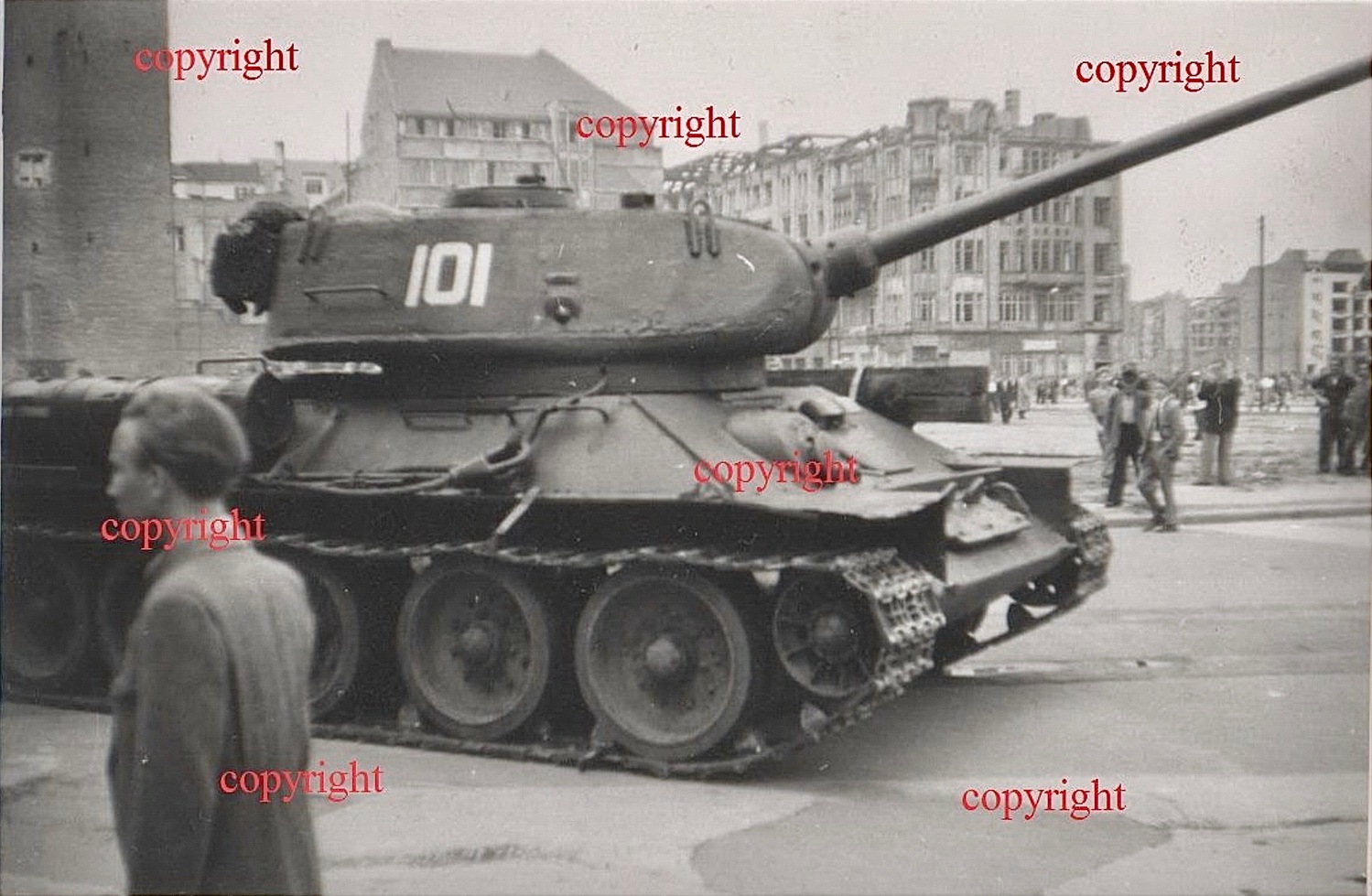

 Да, я упустил из виду, что вы строите танк послевоенного выпуска.) На снимках сормовских Т-34/85 выпуска периода войны кронштейны крепления доски были расположены строго вертикально. Хотя таких снимков крайне мало.
На послевоенных сормовских машинах кронштейны видимо стали приваривать под углом. Вот как на этом снимке:
Сормовский Т-34/85 раннего выпуска переживший войну, Будапешт 1956 год.
Прикрепления: 4732867.jpg (346.0 Kb)
С уважением, Юрий

Возможно, кронштейны могли устанавливать и так и этак. Я вот быстренько пробежался по снимкам тагильских машин периода войны, так там везде где есть кронштейны, они установлены как раз перпендикулярно как на ваших снимках в сообщении №141.
Фотоснимков тернопольской 34-ки я, к сожалению, не видел, но если вы выбрали ее в качестве прототипа, ориентируйтесь на нее. Это проще всего. wink

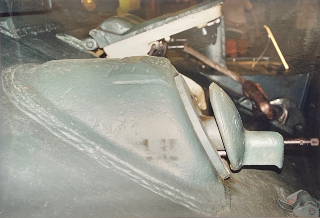

3. Бронировку пулемета вы поспешили приклеить, ее кмк, нужно доработать немного больше.
Я бы добавил к комментарию,что по фотам, там кольцо, а не виде подковы на торце пулеметной "будки".И видно утяжену на "подкове"

Да-буду срезать по новой пулеметную башенку,вырежу кольцо и вставлю самодельное....

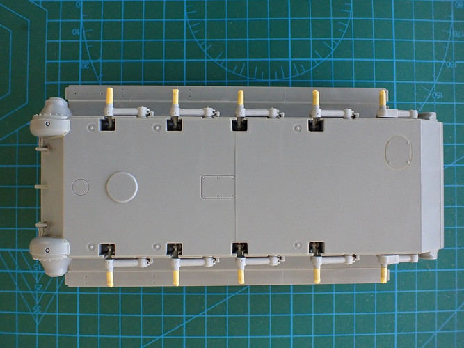

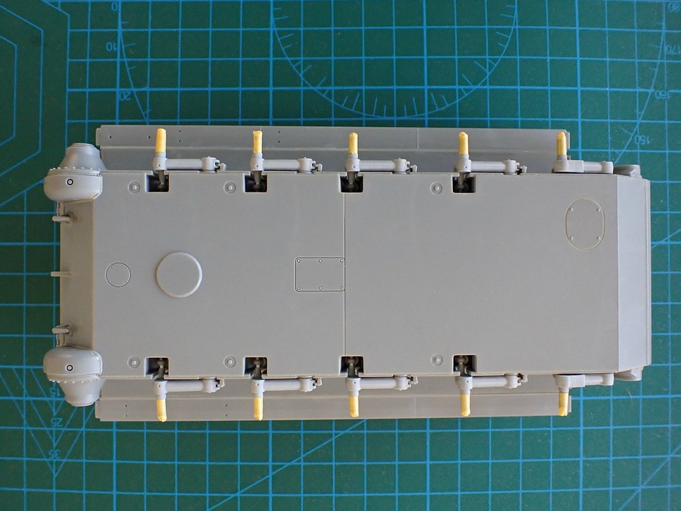

1. Вы много времени уделили исправлению деталировки днища модели, но в результате днище танка завода №112 у вас так и не получилось. Скорее днище вашей модели напоминает днище танка тагильского производства. Объяснять не буду, лучше покажу как должно выгдядеть днище Т-34/85 именно производства завода №112, на примере модели фирмы Миниарт которая подошла к этому вопросу весьма скрупулезно с точностью до мелочей скопировав особенности днища танка з-да №112:
Корректные рычаги балансиров для моей модели я взял из набора МИНИАРМА #35198 T-34 Torsions set (Factory #112), до конца производства танков на з-де №112 рычаги балансиров на них были именно такими, круглыми в сечении.

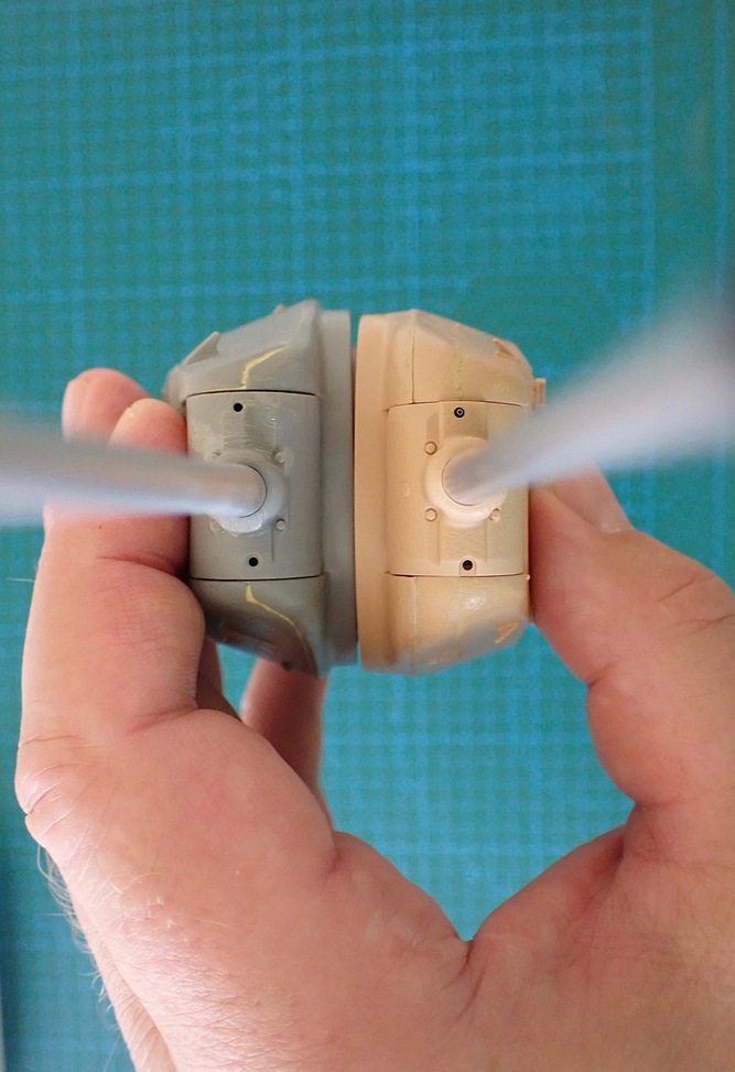

2. Башня. Такая башня с характерным литьевым швом "со ступенькой" и без смотровой щели по правому борту появилась летом-осенью 1944-го года, сначала на ней еще не было разнесенных вентиляторов, но уже с начала ее производства у этой башни была интересная особенность присущая только танкам Т-34/85 завода №112. Это уширенная амбразура орудия и соответственно уширенная до 800 мм маска орудия. На башне от Academy ничего подобного не наблюдается... Правильные башни делает опять-таки ТОЛЬКО Миниарт...

Баллансиры-не знал(каюсь)
На вашем днище корпуса нет лючка подогревателя и защитных планок возле всех люков и выемок,шов я еще могу перенести и планки еще не клеил..
Маска уширенная-шах и мат! Не было еще миниартовских 34-к с их скурпулезной матчастью да и не вникал я тогда в эту тему...
Лючок подогревателя появился только на послевоенных танках, меня же интересуют танки з-да №112 только периода ВОВ, а защитные планки мне на днищах танков выпуска з-да №112 мне вообще видеть не приходилось, хотя лично осматривал днища нескольких танков Т-34/76 и Т34/85 пр-ва з-да №112. Возможно такие планки были только на единичных машинах прошедших модернизацию на каком-то определенном ремзаводе.
