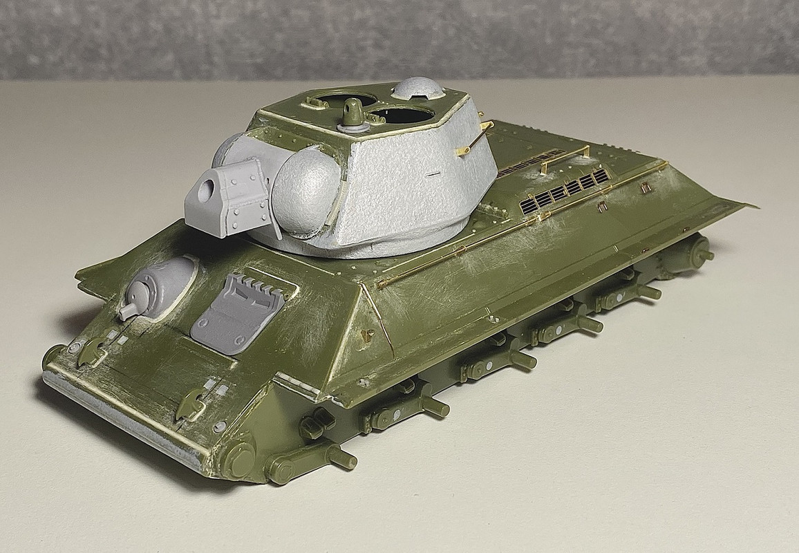

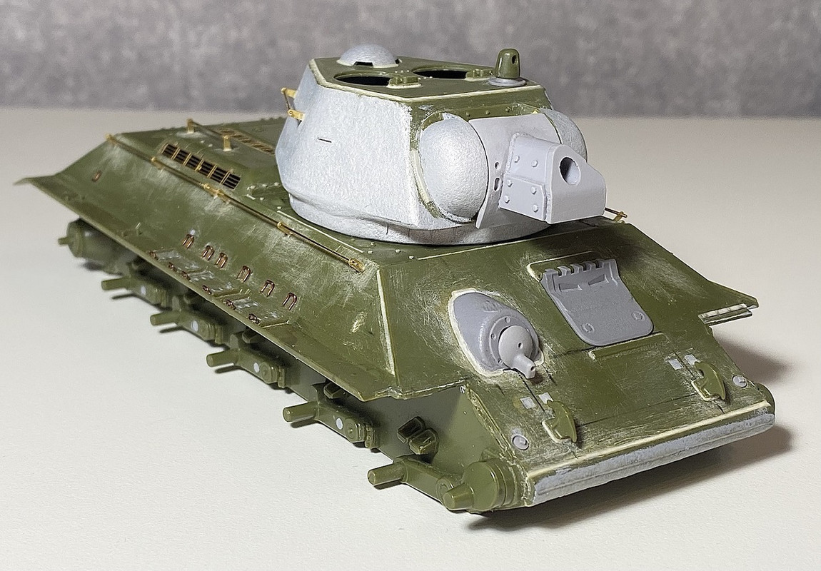

Был исправлен косяк с ВКД, переделаны все сварные швы, изготовлена новая бронировка курсового пулемета с овальным питателем. Был переделан люк мехвода. В соответствии с прототипом на нем была полностью снята фаска. (на 183-ем она обрывалась справа чуть выше скругления) Также заменил крышки механизма натяжения гусениц.
Добавлено (04.08.2025, 18:56)
Фаску срезал также и у более раннего люка. Так что пока не знаю какой буду ставить
Добавлено (04.08.2025, 19:04)
Смотровые щели и имитация литья также были переделаны. Фото были сделаны до нанесения сварочного шва на крыше башни

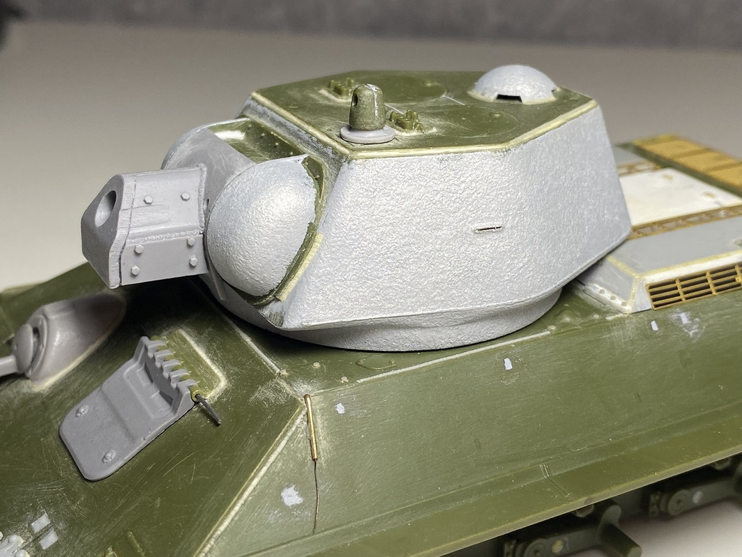

На этапе доработки башни особую сложность вызвали т.н. "сглаженные кромки". Их геометрию выводил не раз и не два, а неделю. wacko Работал так: утром зашпаклевывал, вечером выводил геометрию. Было тяжело в психологическом смысле. По этой причине я, скорее всего, еще очень долго буду остерегаться свердловских башен. Напротив как-то очень легко удалось отделить башенные люки. Работу над перемычкой это очень упростило. Основание под ПТК смола.
На задней стенке башни по образцу севастопольской машины изобразил прямоугольное углубление под номер

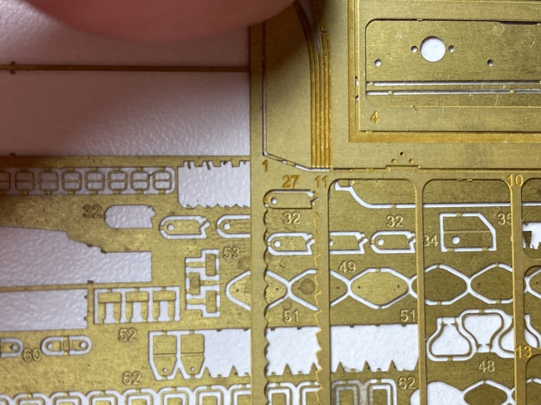

Микродизайн немного разочаровал. Почему основания проушин кривые/косые и как это исправлять пока не вполне понятно. Вот ей богу, хоть сам фототравление делай, крупные производители всегда будут допускать подобные фейлы. Может есть еще проушины от других производителей. Надо будет поискать.

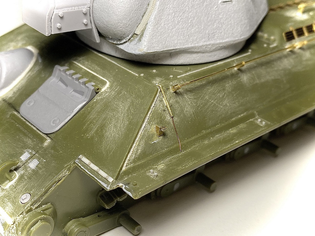

Закончил с составными поручнями. Модельным ножом в корпусе проделывал углубления и утапливал туда фототравленные проушины. После этого обваривал и устанавливал прутки. Также из латунной трубки сделал вывод под фару. Антенный вывод потерял, так что придется скопировать и отлить новый
Добавлено (16.09.2025, 18:58)
На модели 183-го з-да также добавил вывод:

Обнаружил еще один сюрприз в травле от микродизайна. Детали 27 и 32 разной длины. Так что если захотите одинаковые проушины, то придется брать два набора для того чтобы хватило на одну модель. Вообще не смешно. Плюс отверстия в проушинах пришлось рассверливать
