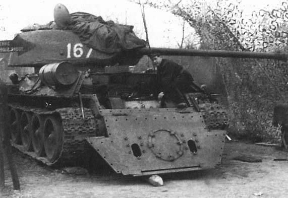

А с чего моторный отсек и мотор такие облезлые и потрёпанные? Кто там по ним лазить мог?
Странно это когда в моторном отсеке не лазят, модель предполагает действующий танк, соответственно предполагается что периодически проводилось ТО, заливались, доливались и менялись жидкости/масла (потеки масла и грязь моторного отделения буду делать когда соберу все полностью), естественно в процессе появляются и потертости и сколы, тем более что это не автомобиль, а танк, и ногами вставали, и инструмент достаточно массивный... Для наглядности:
