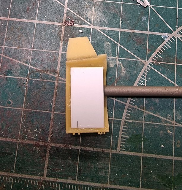

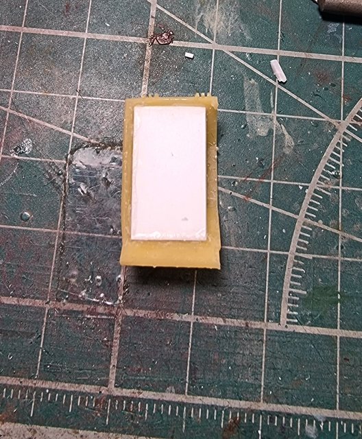

Немного навалилось работы поэтому особо времени не было на модель, но вчера уже всю собрал, кроме крыши боевого отделения....
Сегодня понял, что новую ждать можно долго  biggrin  поэтому решил помучить то что имеем...

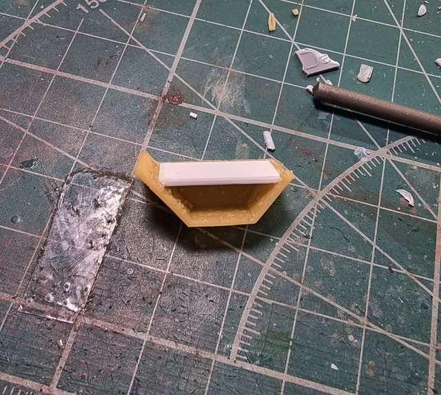

центральную секцию усилил столбиком из литника, главная задача была убрать пузырь на задней стенке.. на выпуклость бортов забил, все равно не видно.
боковым секциям попытался придать форму при помощи прямоугольных вставок из 1мм пластика
ну боковины крыши после этого точно перестали быть овальными, плюс появилась хоть какая то параллельность противоположных друг другу сторон.
вот на этом примере видно, насколько уплыл в сторону "козырек" до усиления,и как стало после..
завтра доклею в кучу все...
вообщем могу уже подвести итог по модели.... кроме трех секция крыши все остальное очень прилично и собирается и смотрится. Крышки почему то не твердые как большинство частей модели, а напоминают по составу полиэтиленовые крышки для банок.. поэтому и плывут по всем плоскостям...
как по мне лучше крышку сделать в одну деталь, ну и подобрать к ней твердый пластик..
