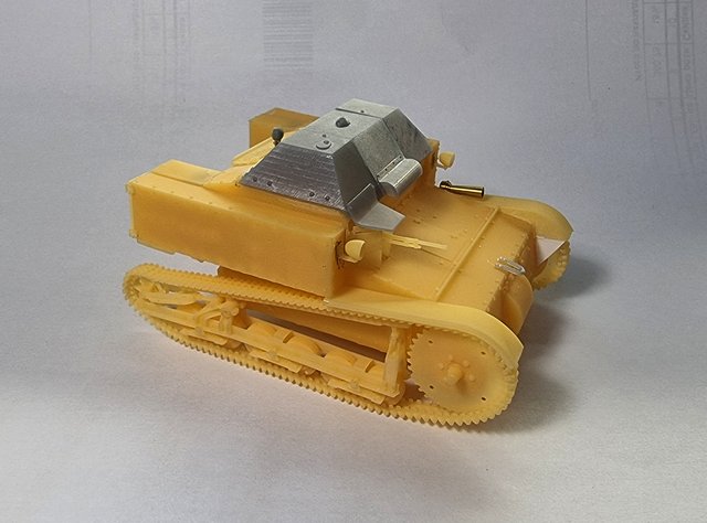

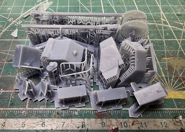

Сегодня утром получил от производителя модели не просто крышки на корпус а заново отпечатанный литник с ними, и кучей заодно кучей других частей.
Во первых спасибо ему отдельное за быстрое реагирование на мою критику. Во вторых, теперь мое мнение о 3D печати изменилось в лучшую сторону, все ровно такое как и должно быть, ничего не поменяло свою форму, к тому же на сером пластике видно стало мелкие нюансы которые на желтом просто сливались в одно целое. В группе в ВК увидел, что автор по крайней мере часть моделей уже отправляет отпечатанными в двух сортах пластика. Это верное решение, гусли, как по мне в желтом будут более пластичными чем в сером, а вот корпус и его основные элементы как раз в сером предпочтительней. Правда автор тут же отписался на трудности с покупкой сергого пластика, ну думаю он эту проблему решит и подберет наиболее подходящие материалы.

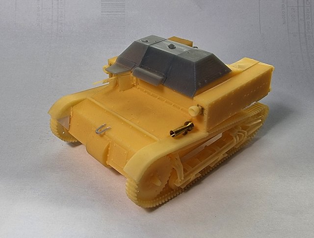

 Сегодня собрал "клопа" полностью. Добавил сигнал с проводкой и задний фонарь, на проводку к фарам забил  wink . Крылья немного удлинил к низу передней лобовой детали, все таки такая форма чаще всего встречается на фото, но и та что в модели попадается. Так что верны оба варианта. Кстати сигнал, задний фонарь да и фары встречаются не на всех фото. Верхние ящики и ограждение ставить не стал, но фото прототипа их нет. Решил делать с белым кругом и буквой "Х". Хотя и ящик и ограждение сделаны тонко и разнообразили бы скудный экстерьер, но на фото нет- значит нет.
специально отфоткал со всех сторон. в двух цветах хорошо видно, что бронекрышки теперь просто идеальные. На покатых частях правда видно слои от печати, но слегка отшкурил. Завтра загрунтую и посмотрю видно слои или нет, заодно и следы клея гляну.  wink  на желтом пластике реально ничего толком не видно.

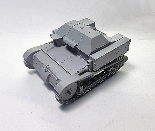

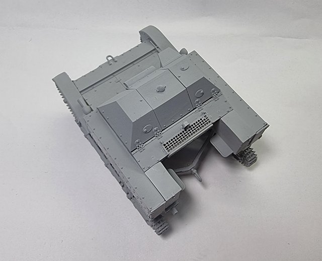

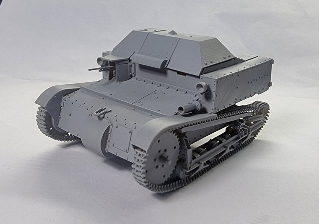

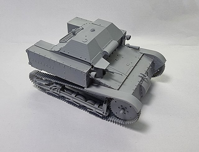

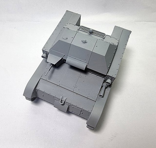

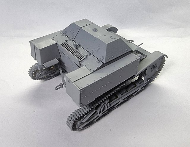

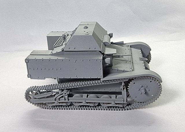

После нанесения грунта гадкий "клопик" превратился если не в прекрасного лебедя  biggrin  то в очень симпатичного малыша точно.
Не устаю ругать желтый пластик, на нем вообще все проработка мелочевки была не видна!! Теперь все заиграла совсем по другому.
Так как интерес к сборке повышенный, да и сама она практически тестовой вышла, то отфоткал модель в грунте со всех сторон(свет не ставил, снимал просто на телефон), до того момента пока запоганю всю красоту своими художествами.
Так что бы заинтересованные могли оценить что можно получить в итоге.
Из косяков, что вылезли после грунта.
1)На самом видном месте, на боковинах бортов, проступили по две косые борозды вмятины с каждой стороны  wink  неглубокие но заметные. Достаточно заметные, что бы не забить на них, тем более клоп понравился. Пришлось подшпаклевывать грунтовать, опять смотреть... Фото сделал где то в промежуточной стадии, когда они еще проглядывают но уже не так заметны.
2) на скатах крышек корпуса, на полукруглом козырьке средней крышки и на верхней части полукруглой бронировки трансмиссии- проступил рисунок слоев печати  wink  пришлось убирать но подлез уже не везде. На "дверцах" моторного отсека он, кстати, тоже проглядывает, но туда точно не подлезть, да и в глаза не бросается.
3) после грунта ОКАЗАЛОСЬ  biggrin , что сверху есть 4 отверстия для верхних поручней. Вот ей богу не видел их в упор, опять же желтый пластик, который мои полустарческие глаза не восприняли от слова вообще.
Вот и все. Сегодня все подчищал, убирал. Надеюсь больше в глаза косяки бросаться не будут. Дальше уже будут фото с окраской.
Итоговое впечатление от модели. Как по мне Т-27 вышел очень хорошим. Я моделью доволен. В сборке особых трудностей не возникло (с браком при печати оперативно  разобрался разработчик модели).Вроде как к особенностям моделей с 3D печатью начал привыкать, и отторжения они не вызывают. Проработку мелочей печать позволяет делать очень четкой и детализированной. Надеюсь со временем пластик не преподнесет сюрпризов. Производителю наверное все таки стоит добавить сигнал и задний фонарь в комплект.
Это скорее всего отголоски ЗД печати, шпаклевка тут думаю буде просто необходима. Клопик вышел замурчательный. v  Кстати, окрас то 3Б, не забудь.
