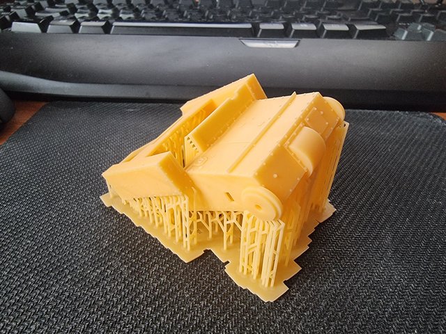

Но недавно WBT начал выпуск отпечатанной на принтере модели. Сразу заказал себе, что то после сборки Т-26 на ранние танки СССР потянуло  biggrin  вот только получил.
Выглядит все вот так.
дошло все целым, ничего не сломалось. Размер машины конечно  wacko  все очень нежное и ажурное. Завтра буду пробовать собрать. Надеюсь справлюсь, хотя видел уже отзыв, что модель ушла в урну по причине хрупкости.... ну или просто не справился с ней моделист.

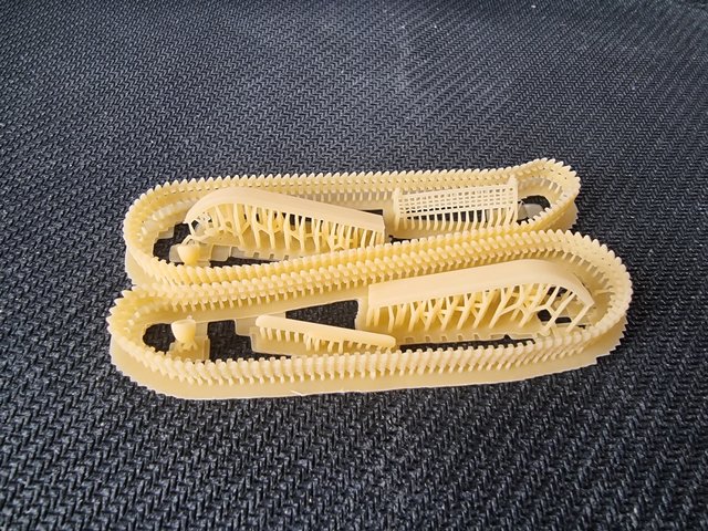

Хм ,интересно а гусеницу удастся надеть не разрезая.....

Kool, завтра будем посмотреть  wink  вроде как с ней как раз не просто было, зубья поломал тот кто не смог собрать.

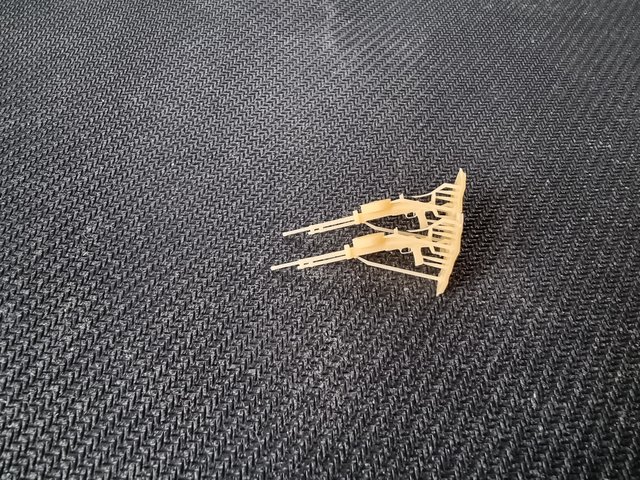

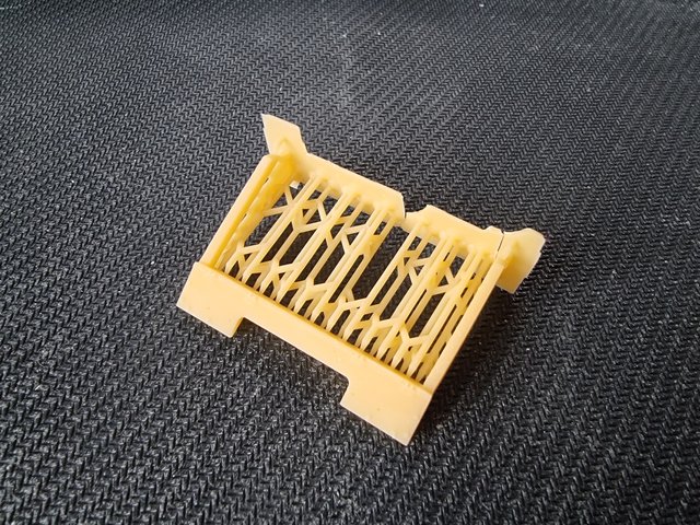

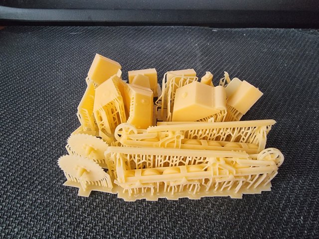

Вот точно что клоп, на литнике не совсем понятны реальный размеры  wacko  когда отделил то обомлел половину Т-26 наверное выйдет. Все таки умом понимать размеры это одно, а воочию сравнить на моделях в одном масштабе совсем другое.
  Это первый опыт работы с напечатанными на 3D принтере моделями... ну пока не пойму ощущения  wink  как по мне то не "чудо" это точно. Мои впечатления относятся ни к самой танкетке а к технологии в целом, ну и опять же, это сугубо мое мнение.
   При отделении питателей боялся поломать детальки, пластик на питателях хрупкий, но с самими деталями вроде все нормально. Не везде сразу понятно, это питатель или какая то часть детальки. Мусора куча, даже в смоле его намного меньше. На желтом  пластике плохо просматривается заклепки и другая мелочь, есть шанс снести при обработке. Как по мне, для сравнительно небольших, хорошо проработанных допов самое то.... для цельной модели, ну не знаю я теперь сходу точно не куплю..буду сначала взвешивать.

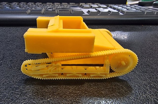

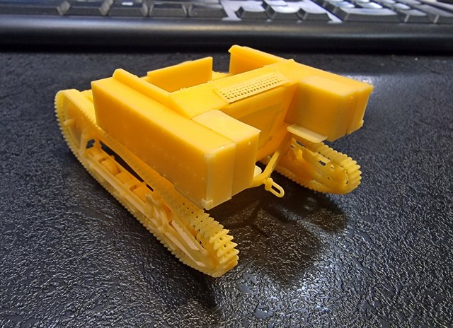

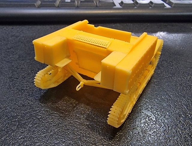

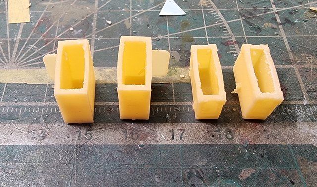

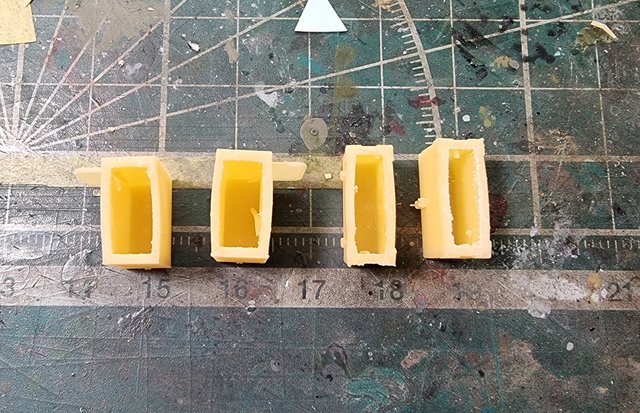

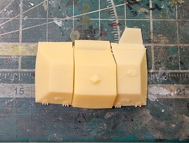

  Теперь к самой танкетке.. проработка мелочи хорошая, барашки на ящиках вообще класс. "Липкость" пластика, о которой написал в отрицательном отзыве коллега, заметил только в одном месте на днище.. и то пилкой для ногтей слегка прошел- пропала. До гусеницы руки не дошли, времени не хватило... Но серьезный косяк есть и по корпусу, все ящики которые должны быть прямоугольными в сечении на самом деле выглядят вот так  wink  (выкладываю фото, что бы не обвиняли в напраслине на автора)
но это пол беды, думаю вставки из пластика в центре стянут стороны.
хуже что крышка рубки на виде сверху, тоже далеко не прямоугольная  wink
автор модели для реализма сделал стенки уж слишком тонкими, смотрится красиво, можно и откинутыми сделать, но пластик мягкий, не держит форму, вот все и уплыло  wacko  наверное стоит в модели усилить и ящики и крышки корпуса...
жаль конечно, ну попробую, так же усилить... в крайнем случаи сделаю из пластика сам.

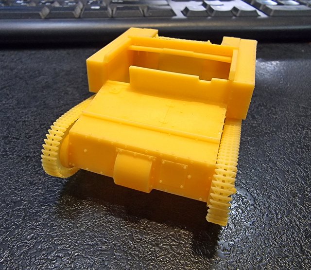

Сегодня утром кинул ссылку на стройку производителю, что бы он просто ознакомился... радует, что автор модели оказался человеком адекватным и сам предложил мне на днях выслать крышу боевого отделения отпечатанную с использованием другого типа пластика. Он предположил, что стенки раскорячило не по причине их толщины, а по причине качества материалы... из за этого пластик после отвержения остался гибким и изменил первоначальную форму. Так что будем посмотреть, как все выйдет с другим материалом.

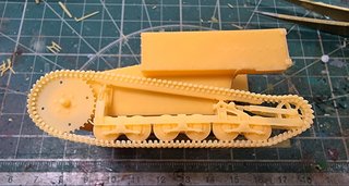

Ящики усилил при помощи столбиков из литника.
только если кто пойдет этим путем, совет подгоняйте по длине точнее. Я сначала взял с запасом, привык что обычный пластик гибкий и пластичный, но этот хрупкий, при попытки насилия сразу трещит... пришлось подклеить и потом делать вставку строго по размеру.

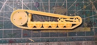

Теперь к гуслям.... не знаю как их там умудрились сломать и не надеть, походу товарищ приклеил катки а потом пытался натянуть на них гуслю  wink  это неверный путь..

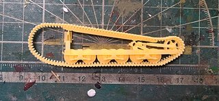

Я сделал так (расписываю не для ассов они и так все сами сделают, а мало ли кто малоопытный решит собрать модель. у одного то точно уже не вышло  biggrin   )
Подготовили все детальки и вставляем блок катков внутрь гусли.
сдвигаем внутри гусли блок катков до упора назад .
вставляем ведущее колесо, при этом, перед этим передние катки проще слегка вывести из гусеницы в сторону, тогда ведущее легче войдет.
садим на свои штыри ведущее колесо и заднюю ось блока опорных катков. Аккуратно натягиваем их на место. Затем подтягиваем до своего посадочного места переднее крепление блока опорных катков. Все одевается четко, но с легким усилием. Выставлять на места лучше пальцами, по привычке взял пинцет.. пришлось потом подклеивать хрустнувший под ним пластик. Повторюсь, пластик не терпит насилие, сразу трещит.
ставится все без особых проблем, я описывал все действие сейчас дольше, чем собрал на модели.
Сейчас клопик выглядит вот так. Желты цвет конечно кумарит  biggrin  даже на фото пришлось затенять сильно.
выглядит хорошо, мне нравится. Мелочь не клею, вдруг крышу подгонять придется, боюсь сломать.
