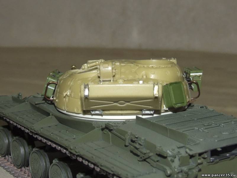

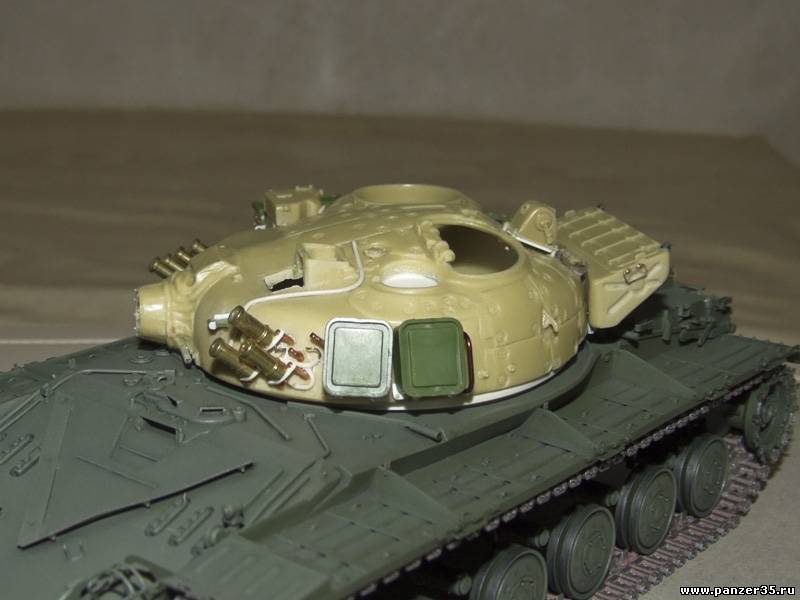

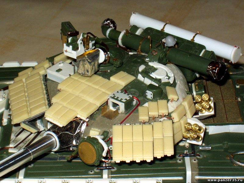

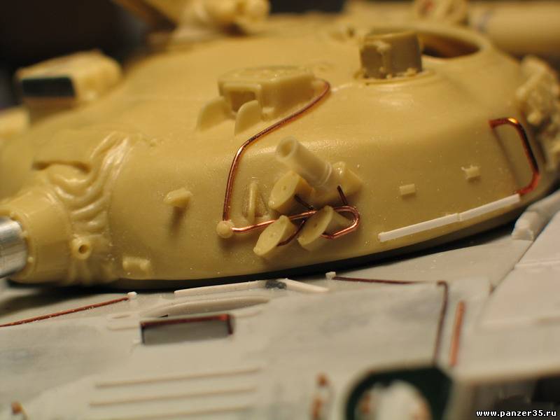

Quote (Танчик35)
где кронштейны на корме башни и кормовом ящике ЗИП для труб ОПВТ?
Какие кронштейны? А ОПВТ не установил пока так как надо установить кронштейны под их (эти кронштейны?), но их необходимо переделать, Эдик дает их неверными, пока только проводку заканчиваю, а так как пока получается ваше мнение, что нужно переделать или так сойдет?
Танчик35Дата: Вторник, 18.05.2010, 22:19 | Сообщение # 62
Сообщений: 2067

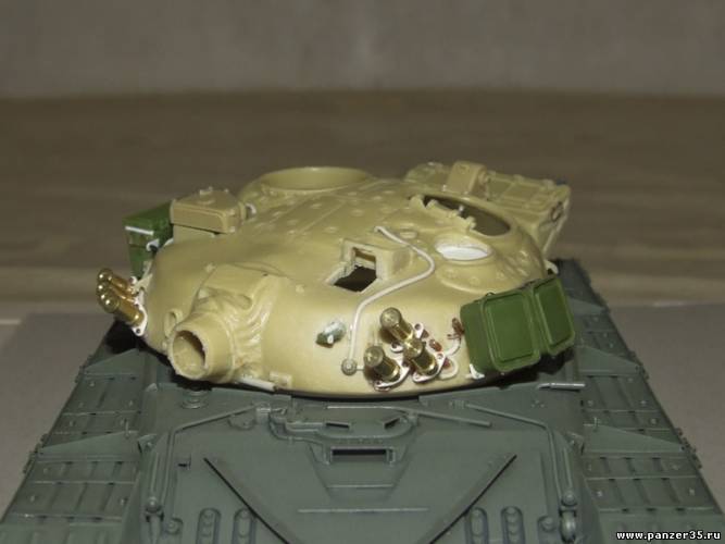

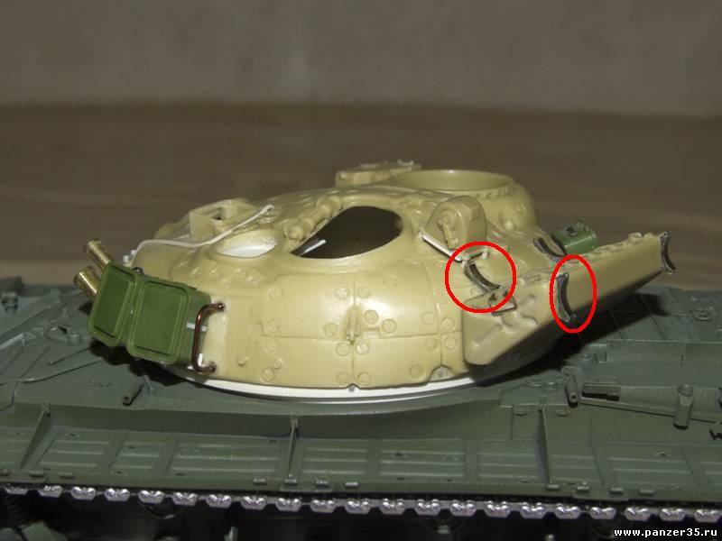

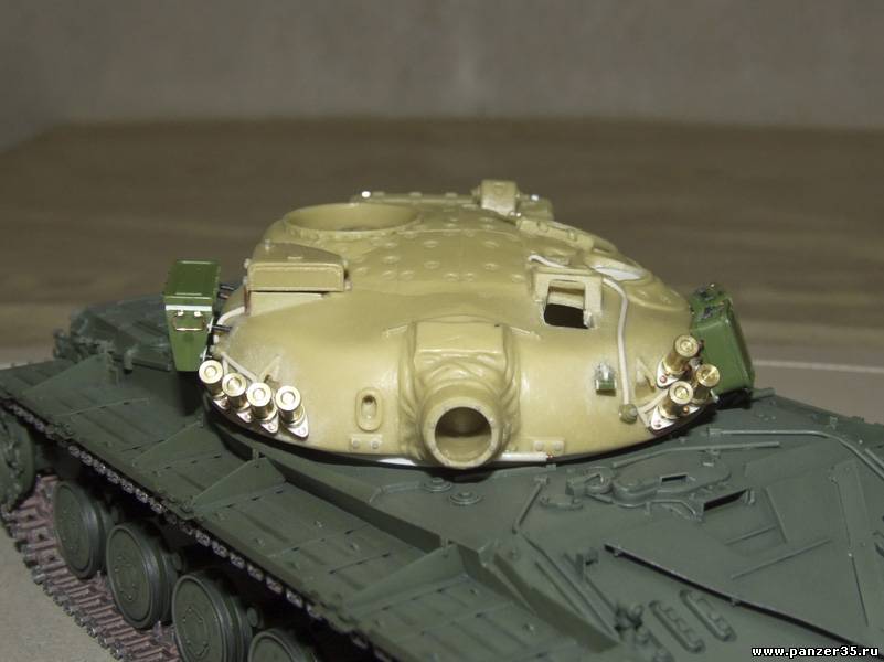

Quote (Edward)
Вот еще пару фоток:
кронштейны мортир "Тучи" у Миниарма не ахти... dry я их удалил и делал с нуля. Правда при этом, мне на тот момент не удалось воспроизвести шестигранники головок болтов крепления. Получились круглые головки.
Козырек прицела дальномера надо бы поднять чутка. Лобовые монтажные крюки башни я поднимал чутка вверх.
Распределительные коробки электропроводки я делал заново.
Бонки крепления навесного оборудования я делал заново.
Проводки прожектора ЗПУ не видно, имеется?
Поручни на бортах башни - радиусы скругления углов ябы сделал побольше (смотри фотки).
Головка ночного прицела выглядит неаккуратной.
Дополнительные траки на борту у Миниарма выглядят достаточно грубо.
Боковые рукоятки кормового ящика ЗИП я бы заменил на железные.
Нижние кронштейны кормового ящика ЗИП я делал заново.
Вообще, по хорошему, в этом комплекте МиниАрма можно оставить только голую болванку башни, крышки люков, кормовой ящик ЗИП и некоторую мелочевку. Все остальное надо корректировать, или заменять на более четкие детали.

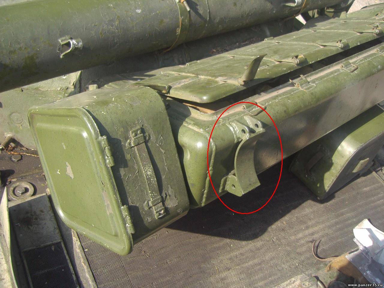

Quote (Edward)
да эти... но их надо было делать до установки кормового ящика ЗИП. Теперь будет крайне неудобно их монтировать.
Quote (Edward)
сойдет, или нет - это каждый для себя сам решает. wink но, как я уже сказал, я бы заменил большую часть деталей.
EdwardДата: Вторник, 18.05.2010, 22:44 | Сообщение # 63
Сообщений: 277
Quote (Танчик35)
Нет еще не сделал.
Quote (Танчик35)
Тоже переделывать буду.
По остальному скажу следующие: башню сперва собрал сдуру как ее получил, потом только заметил неточности и начал переделывать. Данная модель скорее так и останется, в следующей буду уже основательней прорабатывать, т.к. сначала правильно делать буду, а пока шо маемо то маемо sad
Quote (Танчик35)
поднимать не надо они точно установлены
Quote (Танчик35)
Поручни на бортах башни - радиусы скругления углов ябы сделал побольше (смотри фотки). Головка ночного прицела выглядит неаккуратной.
А где фото посмотреть можно?
Танчик35Дата: Среда, 19.05.2010, 16:22 | Сообщение # 64
Сообщений: 2067
Quote (Edward)
Нет еще не сделал.
тоже усложнил себе задачу
Quote (Edward)
ну, тогда особо не надрывайся. Посмотри как можно больше фоток Т-64Б, сравни с моделью, выяви ошибки и учти их при работе над следующей моделью. А эту доделывай, исправив косяки по возможности.
Quote (Edward)
не согласен. Смотри фотки.
да в сети полно обзоров по 64-кам. На том же ДИШе сколько обзоров лежит. На форуме ДИШа только выложили обзоры с ХТРЗ, там хорошие кадры есть по 64-ке: http://vif2ne.ru/smf/forum/0/co/292714.htm
Добавлено (19.05.2010, 16:22)
Quote (Edward)
посмотри где их обычно варят на прототипах: http://dishmodels.ru/wshowp.htm?p=1408&id=48810 и сравни с тем, где предлагает разместить "МиниАрм"

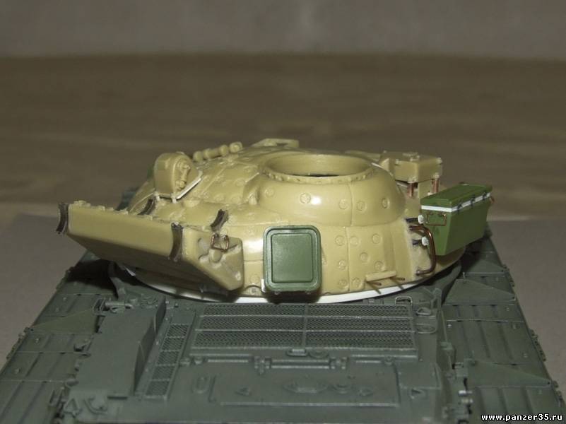

Танчик35Дата: Суббота, 22.05.2010, 00:03 | Сообщение # 70
Сообщений: 2067
О! А вот и Игорь здесь! smile Только спокойно (судя по восклицательным знакам), никто тут твои наборы не ругает.
Quote (miniarm)
Ком башенку тоже нужно корректировать.... а может с нуля сделаете...???
а что ты имеешь ввиду по поводу ком.башенки? не, ну... если надо, сделаем и с нуля... smile было бы желание! smile
Quote
НСВТ тоже нужно корректировать.. прицепите ствол МП...?7 так он от пехотного варианта....??
просвети, чем ствол НСВТ отличается от ствола НСВ? и почему ты решил, что у МП именно НСВ ствол (я просто не в курсе)?
Quote
тучи смените.. на точно такие но металлические..??
про Тучи я не говорил... хотя я заменил у себя, но по другой причине. От набора лежат в запасе.
Quote
ЗИп командира тоже не устраивает..??
Если честно, то меня не устраивал. Я решил "родной" довести чутка.
Quote
Я могу давать башню без кронштейнов под установку Тучи... но дело в том что 80% народных умельцев прибьют эти кронштейны не правильно или не под тем углом...
Согласен с тобой полностью, и мы уже это обсуждали... эти кронштейны достаточно трудно воспроизвести с нуля, и ещё труднее их правильно расположить на корпусе башни. Я попробовал и у меня не очень получилось. sad Не очень - по двум моментам: на тот момент я так и не смог придумать, как изобразить головки болтов крепления, и под одним углом наклона расположить мортиры.
Давать кронштейны отдельно... :-/ хм... они должны быть четко отлиты и под них должны быть правильные (по углу наклона) направляющие отверстия в корпусе башни. Но, это шибко усложняет процесс изготовления самой башни. sad
Но оставлять в том виде в котором они были изображены на тот момент, мне сильно не хотелось.
Добавлено (21.05.2010, 23:58)
Quote (Edward)
Причем человек делал, и на то время не используя супер технологий сделал супер модель
да, какая там супер модель!!!??? smile :) smile
Quote (Edward)
А не давно сделал такое чудо
и чуда, к сожалению тоже не вышло. Очень много ошибок... увы sad
Quote (Edward)
Владимира Малькевича ака Танчик35 и он знает, что говорит
когда знает, когда нет... smile :) smile
Да, Игорь в курсе! smile :) smile Мы с ним знакомы и мы на тему Т-64 уже давно спорим! Хотя уже и не спорим... smile :) smile

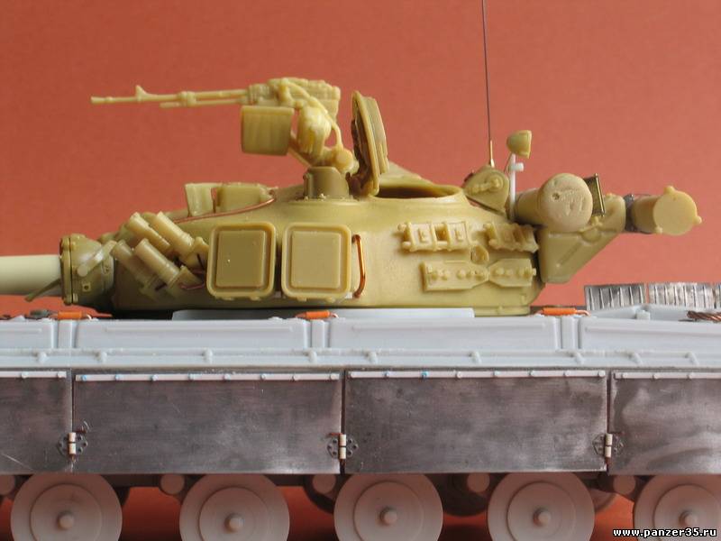

Вот, на чем я пока заткнулся. Обвес не поставил, ибо есть над чем еще серьёзно повозиться:
Прикрепления: 0801647.jpg (121.1 Kb) · 5939063.jpg (128.3 Kb) · 4420664.jpg (132.1 Kb) · 9193871.jpg (118.9 Kb) · 2485911.jpg (132.1 Kb)

Quote (Танчик35)
У танкового на стволе присутствует паз у НСВ.. ничего не присутствует...:))

EdwardДата: Суббота, 22.05.2010, 15:14 | Сообщение # 75
Сообщений: 277
Володя кронштейны под ОПВТ у вас не верны поэтому я свои еще не установил
