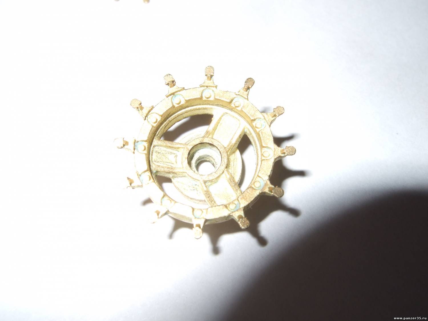

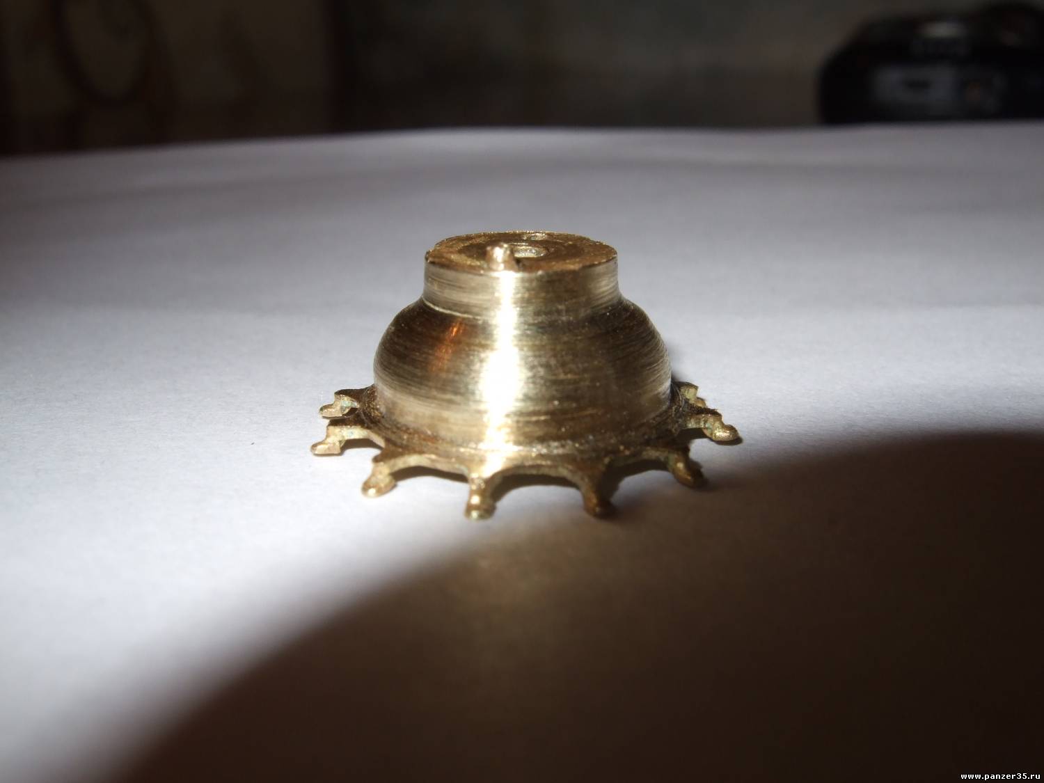

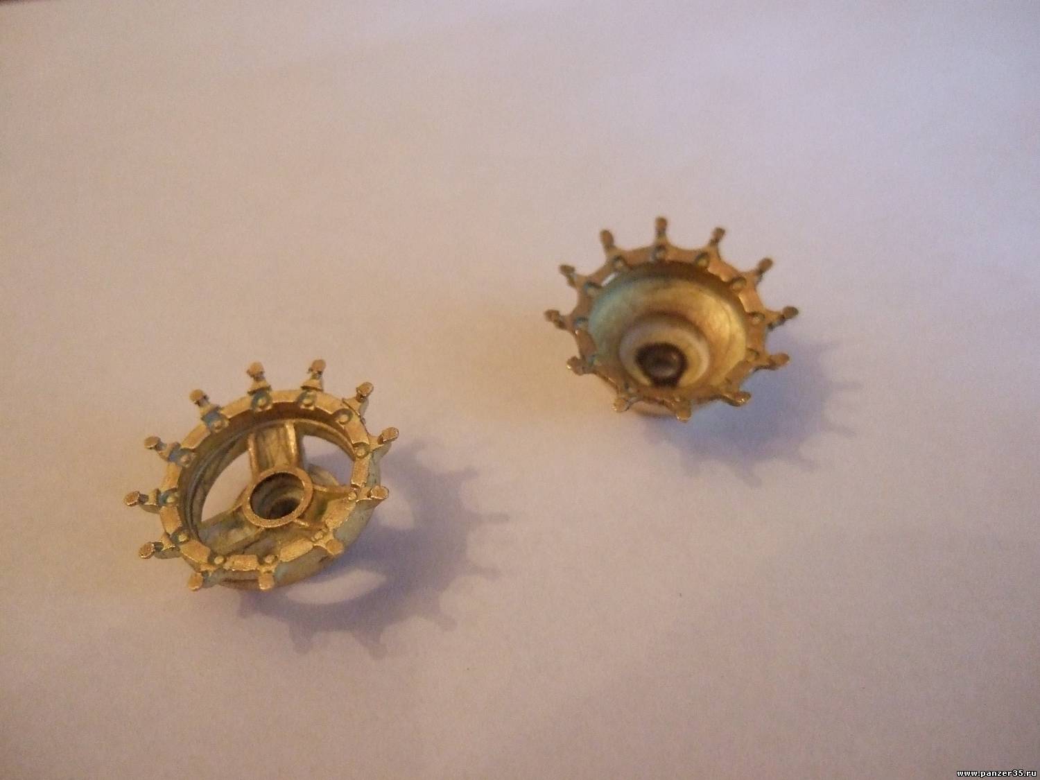

Вот продолжаю свой Т-64. Забросил я чуток башню, занялся литьем и решил исправить звездочку, хотя она и у СКИФа нормальная но внутренняя часть никудышная Заодно поэкспериментирую и поучусь лить. Вот что вышло
Постараюсь довести до такого

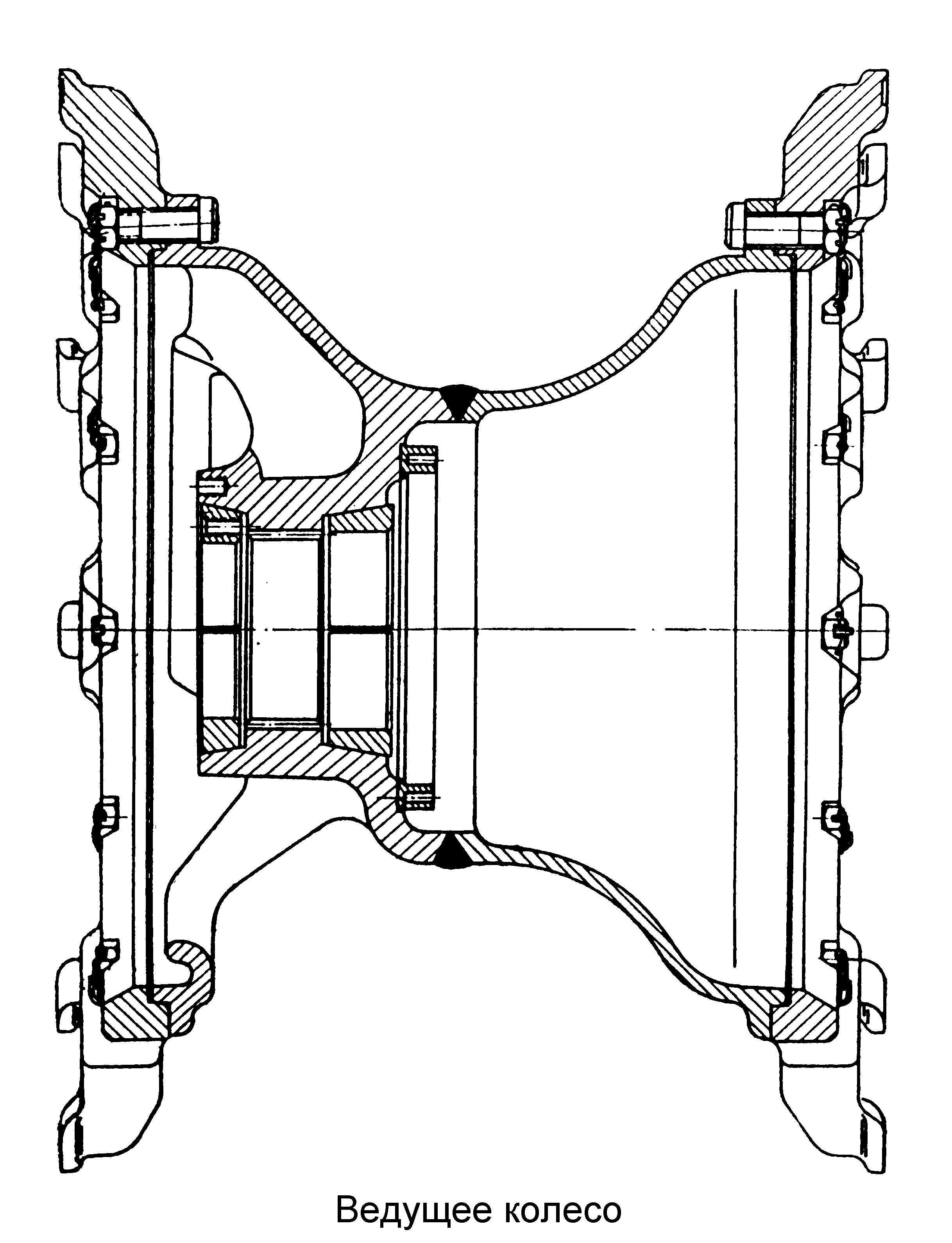

Вот еще чертеж звездочки
Затем опять отолью сперва в латуни, затем в легкоплавком металле, а латунь оставлю как мастер модель на будущие Т-64. Как вы считаете не занялся Я глупостью wacko

ml-stДата: Пятница, 28.05.2010, 20:12 | Сообщение # 85
Сообщений: 217
Здорово получилось!
Quote (Edward)
Если не секрет, не поделитесь технологией? ;-)

Секрета здесь нет - взяли каток от Т-64 Скифа, сделали в силиконе форму, залили ювелирный воск, использовав восковую мастер модель и формовочную смесь получили форму, залили латунь. Мне просто повезло у меня знакомый лительщик ювелир вот он меня и учит, благо Я в отпуске, и обещал помочь оборудование сделать. Вот только куплю вакуумный насос и все причиндалы и вперед за орденами, но это для литья латуни, легкоплавкие металлы льют по другому если массово лить. Пока все что знал написал. Лью у него в мастерской под его чутким руководством.

Отлично получилось! может есть смысл спицы доработать по фото - на рисунке они имеют закругленные углы (видимо так и в живую было) а на модели все углы острые.
С уважением, Владимир.
