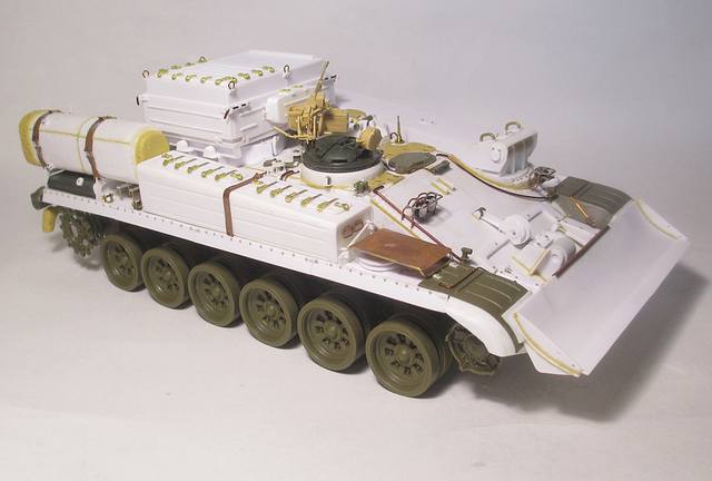

Всем привет! Упала мне в руки недостроенная модель Т-90 от Звезды, но настроения делать именно Т-90 никакого. Пока она лежит, есть не просит, но возникло желание сделать какую-либо другую машину на 72-й базе. Тут и фото подоспели довольно интересной в плане раскраса машины из Кантемировки.
Итак, вопрос:
- подходит ли база звездовского Т-90 под перепил в такую БРЭМ-1? Да, общие моменты насчет другого двигателя и другого выхлопа в принципе ясны, больше волнует само шасси и крыша МТО.
- существуют ли в природе какие-либо конверсионные наборы для упрощения процесса?
- возможно ли такие наборы купить, или уже поезд ушел?
- есть ли где-то хорошие чертежи и т.д.?
 Заранее спасибо.

В зрителях!! теоретически подходит ванна и крыша МТО и на форуме человек м ником Карел делал БРЭМ1
в остальном.. нет наборов нет.раскроя тоже нет..  всё с ноля,можете глянуть на Фейсбуке стройку Щелконогова этой машины,если делать БРЭМ 1М то и выхлоп менять не надо и ходовая тоже вполне подойдёт.
Вот украденное мной фото Щелконоговской БРЭМ
а вот БРЭМ1М сфотканая мною 2 года назад
сам хотел пилить эту машину.. но решил дождаться трубы..

МТО не отличается практически ничем,кроме выхлопа,маслобака над ним и крышками на узких воздуховодах,по ходовой и ванне нет оборудования для самоокапывания,оно заменено отвалом
вот ссылка на страницу Щелконогова.только ради его строек на фейсбуке сам зарегился)) раньше он на форуме бывал.. но сейчас только там..
https://www.facebook.com/shvadime?epa=SEARCH_BOX

Да простит меня автор модели)) в своё время натаскал себе фото стройки,информации по инженерной технике кот наплакал.. больше надо отталкиваться от фото,по ИМР 2 у меня есть наставление по эксплуатации,по БРЭМу к сожалению нет..

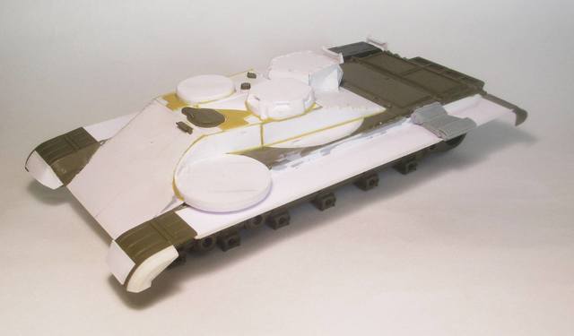

вот стройка Карела
http://panzer35.ru/forum/45-12118-1

Цитата Roman321 ()
вот стройка Карела http://panzer35.ru/forum/45-12118-1
Мощная стройка, главное, что многие узлы подробно отсняты, есть от чего отталкиваться.
