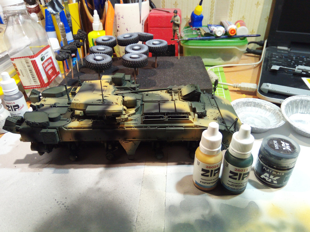

Процесс пошел:
Строил, строю и буду строить.

Симпатишно  biggrin ... а на некоторых форумах утверждают что предшейдинг умер и устарел  sad
reconmarine41Дата: Среда, 08.01.2020, 13:33 | Сообщение # 146
Сообщений: 1494
Репутация: 140
На некоторых форумах еще идет непримиримая и безрезультатная борьба с "хименевщиной".
Посмотрим, что получится, но, думаю, что прешейдинг особой роли не сыграет. Слишком много слоев камуфляжа будет, нанес прешейдинг скорее из любопытства. ИМХО камо лучше делать сразу по грунту

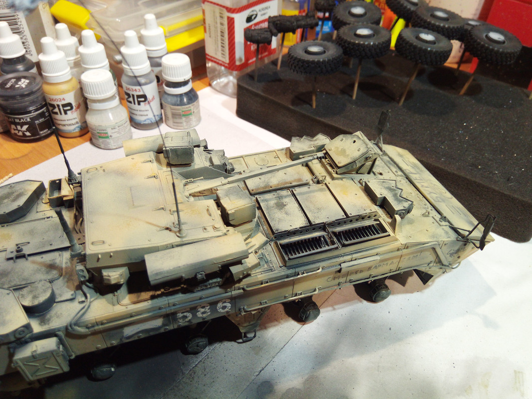

Нанес базу, как и подозревал, прешейдинг за камо практически не играет роли. Цвета взял немного нарочитые, чтобы они не потерялись за следующим этапом:

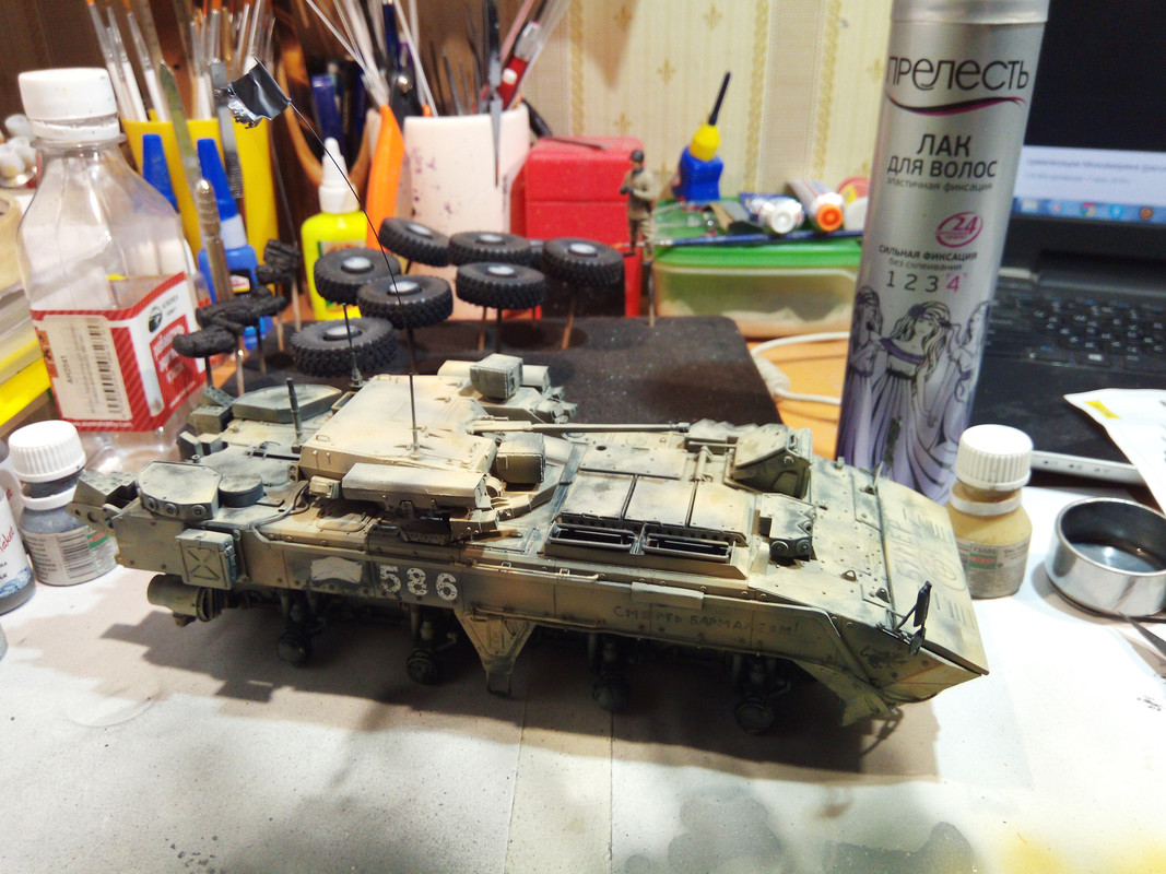

В дело пошел лак для волос:
