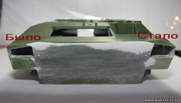

Всем известно качество моделей Скифа, но то что я увидел в коробке изрядно удивило меня. Пластик корпуса модели был покрыт утяжинами и пупырышками, башня тоже. Слава богу, что пластик на остальных деталях оказался нормальным. Для начала я зашкурил корпус и зашпатлевал утяжины самодельной шпатлевкой (смесь клея и пластика), хоть сохнет долго (3 дня), зато после обработки практически не оставляет следов.

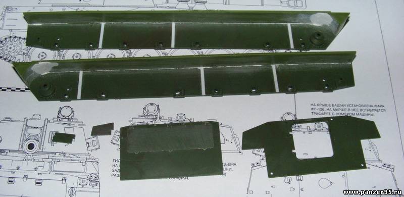

Пока сохла шпатлевка, я начал работу с деталями ходовой. Скиф зачем-то предлагает собирать коробку корпуса из 12-ти частей, что довольно неудобно, так как из за плохой стыкуемости остается много щелей, которые приходится шпатлевать. Заодно добавил в районе ходовой ребра жесткости (по крайней мере я так думаю).
После сборки коробки корпуса спилил до приемлемой толщины ниши для фар.
Так как корпус модели является по сути лишь заготовкой, то была удалена большая часть мелочевки, некоторые люки а так же волноотражающий щиток, размеры которых не соответствуют действительности.

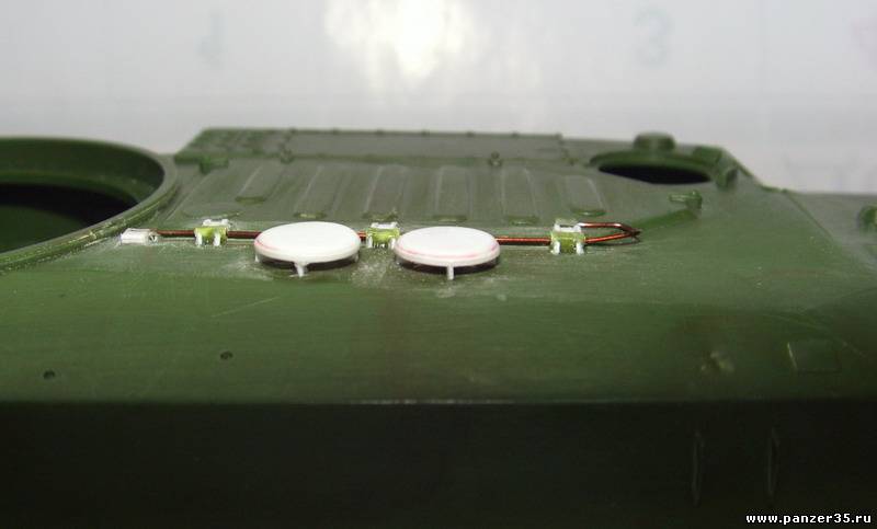

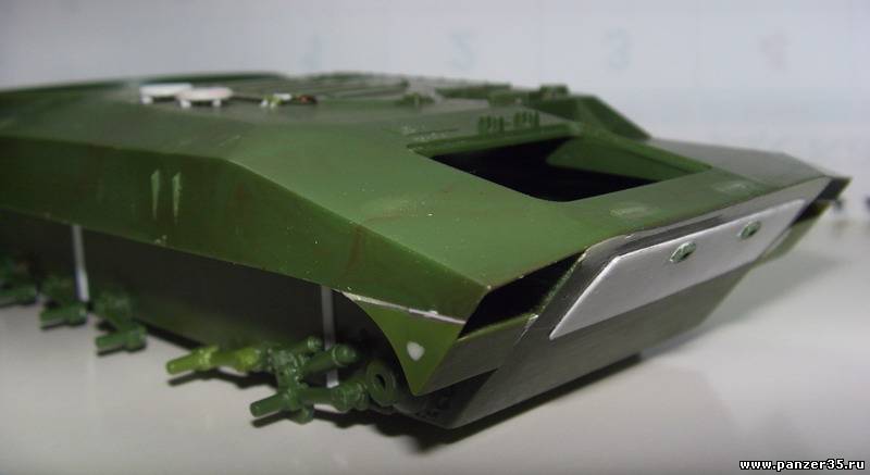

Далее настала очередь петель крышки моторного люка и колпаков воздухозаборных труб.
$IMAGE1$
Так как пластик, который есть у меня в наличии довольно тонкий, то каждый колпак приходилось делать из 3-х частей. Сначала циркулем на пластике намечал размеры детали, вырезал и при помощи мелкой наждачки придавал правильный размер и форму (всё сверял с чертежами). Затем вырезал еще один круг меньшего диаметра, затем еще один. Получался такой блин требуемой толщины, края которого так же при помощи наждачки скруглялись.
Сделал петли, размеры которых так же вгонял в чертежи. Но осталось еще кое где скруглить края нождачкой.
Изготовил новый волноотражающий щиток. Спасибо Яну, что подсказал его высоту, так как на чертеже было не разобрать.

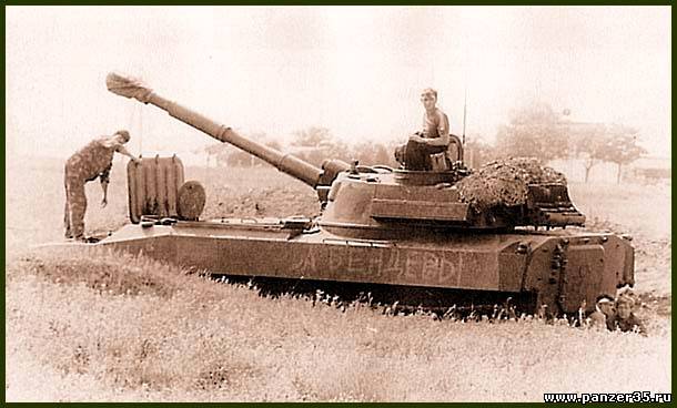

$IMAGE1$
Добавлено (25.02.2011, 16:55)
И еще лесенки и оборудование для преодоления водных преград на корме башни.
ПыСы, зачем там лесенка я так и не понял.

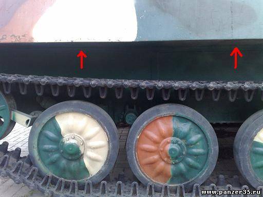

Четник, привет, иду параллельным курсом, правда пока без фото, обрати внимание еще на одну накладку, которая идет по всей длине борта снизу,
она есть и на чертежах. Ян
может ствол чистить smile

Yan_Samartsev, А вот эту накладочку я проглядел.

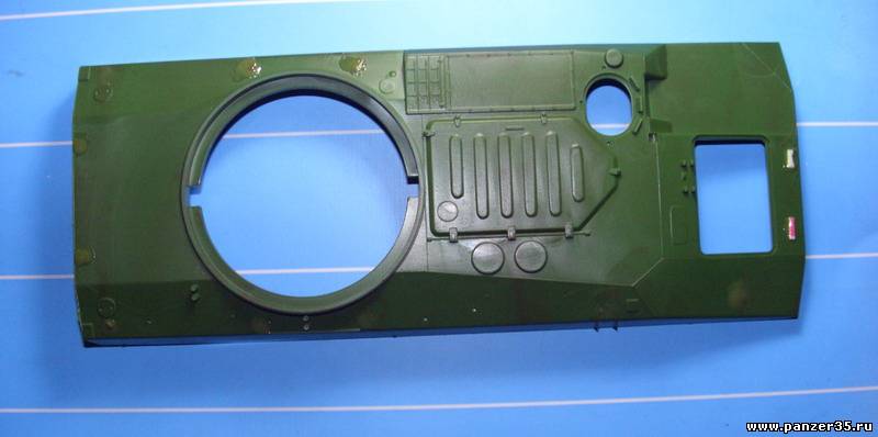

Quote (Yan_Samartsev)
Yan_Samartsev
Если есть желание попилить там в районе выхлопа решетку надо исправлять.Садить ее глубже надо
