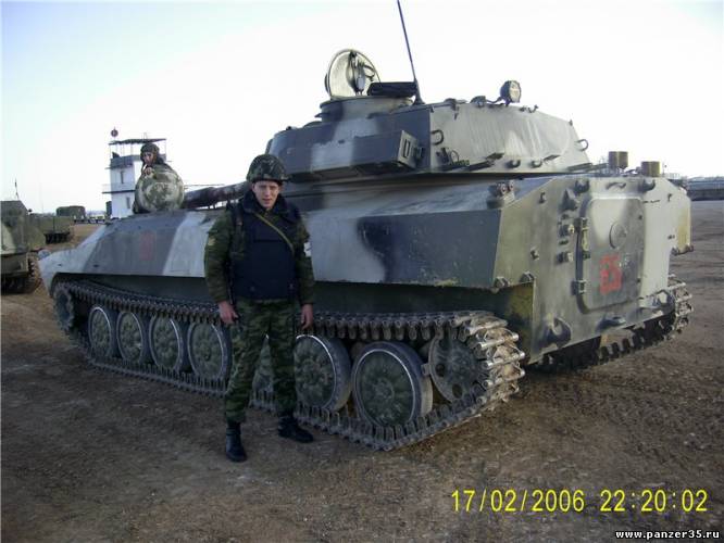

| Кстати нашел фотографию, машина на полевом выходе

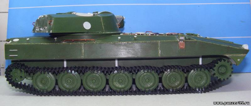

| С большим трудом удалось установить (не без помощи супер-клея) гусянку на один борт. И то, чтобы она не болталась в районе звездочки пришлось один трак подпиливать. Добавлено (15.04.2011, 13:56) --------------------------------------------- Добиться равномерного провиса не удалось из за того, что гусянка постоянно разваливалась, пришлось местами клеем на катки прихватывать.

| Quote (Четник) С большим трудом удалось установить (не без помощи супер-клея) гусянку на один борт. И то, чтобы она не болталась в районе звездочки пришлось один трак подпиливать.Добавлено (15.04.2011, 13:56)---------------------------------------------Добиться равномерного провиса не удалось из за того, что гусянка постоянно разваливалась, пришлось местами клеем на катки прихватывать. а фото предоставить? Или все настолько хрупкое?..
| Четник | Дата: Пятница, 15.04.2011, 16:51 | Сообщение # 126 |
| Фото пока невнятное. Завтра перефоткаю.
| Четник | Дата: Суббота, 16.04.2011, 22:08 | Сообщение # 127 |
| А вот, собственно, и фото
| trap941 | Дата: Суббота, 16.04.2011, 22:47 | Сообщение # 128 |
Сообщений: 232
Репутация: 10
| Дима, по-моему провис слишком большой, при таком гусеница и слететь может
| ОтецТук | Дата: Суббота, 16.04.2011, 22:50 | Сообщение # 129 |
Сообщений: 165
Репутация: 9
| Однозначно пару траков нужно убирать.

| Четник, гуси очень расслаблены. Провис проверяется так - если между гусей и 1м опорным катком 3-5 см - значит все верно. Хотя, я так понимаю, Вы просто прицепили..для зрелищности.

| Quote (ОтецТук) Однозначно пару траков нужно убирать. не пару, а штук 5-7

| Quote (Rommel) не пару, а штук 5-7 Может и так, пробовать надо. Есть же фото реальной машины, вот по ней и надо ориентироваться.
