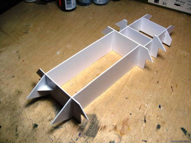

PanzermannДата: Понедельник, 05.12.2011, 00:39 | Сообщение # 77
Сообщений: 1256
Репутация: 51
Всё, на что хватило времени на выходных: + два шпангоута и склейка всего набора.

marader7403Дата: Понедельник, 05.12.2011, 10:03 | Сообщение # 78
Сообщений: 1804
Panzermann, к центральной части нужно какое то усиление приделать, или сразу клеить днище, иначе при установке бортов может перекосить.
С уважением, Владимир.

PanzermannДата: Понедельник, 05.12.2011, 21:27 | Сообщение # 80
Сообщений: 1256
Репутация: 51
marader7403, всё верно - приклею (надеюсь скоро) крышу. А к ней уже бора. После склейки верхней половины корпуса удалю части килей между первым и вторым шпангоутами: вдруг интерьер надумаю делать? =)

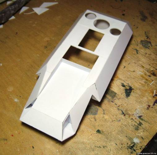

PanzermannДата: Суббота, 17.12.2011, 21:18 | Сообщение # 81
Сообщений: 1256
Репутация: 51
Неспешно, но всё же двигаемся вперёд: немного поработал над корпусом.

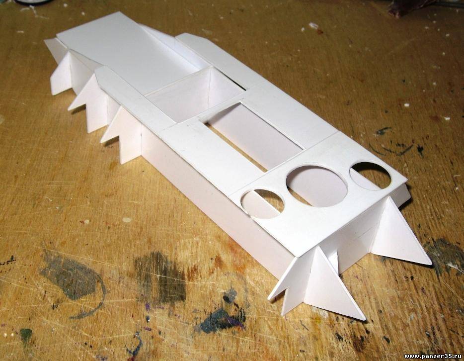

PanzermannДата: Воскресенье, 18.12.2011, 01:02 | Сообщение # 83
Сообщений: 1256
Репутация: 51
zelenyu, спасибо!
Сегодня работа закончена на этом:
Кое-где пока трошки начерно подшпатлёвано.
Прикрепления: 5691600.jpg (105.7 Kb) · 8466337.jpg (118.3 Kb)

ЧетникДата: Воскресенье, 18.12.2011, 18:11 | Сообщение # 84
А как у вас получается делать такие хорошие круглые отверстия?
PanzermannДата: Воскресенье, 18.12.2011, 18:53 | Сообщение # 85
Сообщений: 1256
Репутация: 51
Циркулем царапаю контур, затем гравером с сверлом высверливаю грубо по контуру, а затем ргавером с наждачным валиком ровняю по возможности аккуратно края. Не идеально, но пока другого способа не нашёл.

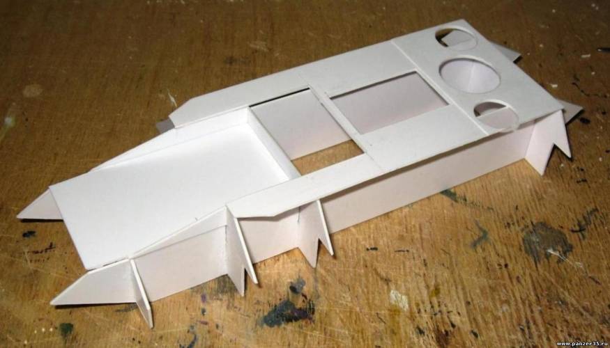

PanzermannДата: Среда, 21.12.2011, 01:17 | Сообщение # 86
Сообщений: 1256
Репутация: 51
Немного попилил сегодня:
Пока не шпатлевал, но выкройки по 3D-модельке облегчили работу, даже несмотря на толщину пластика (1 мм).
Прикрепления: 1066952.jpg (117.9 Kb) · 5153420.jpg (116.0 Kb) · 6666013.jpg (103.2 Kb)

PanzermannДата: Среда, 21.12.2011, 01:49 | Сообщение # 87
Сообщений: 1256
Репутация: 51
Ещё немного попилил. Подсобрал корму. Тут пришлось немного поломать голову - не всё гладко прошло. Шпатлевать придётся больше, чем ожидал.
