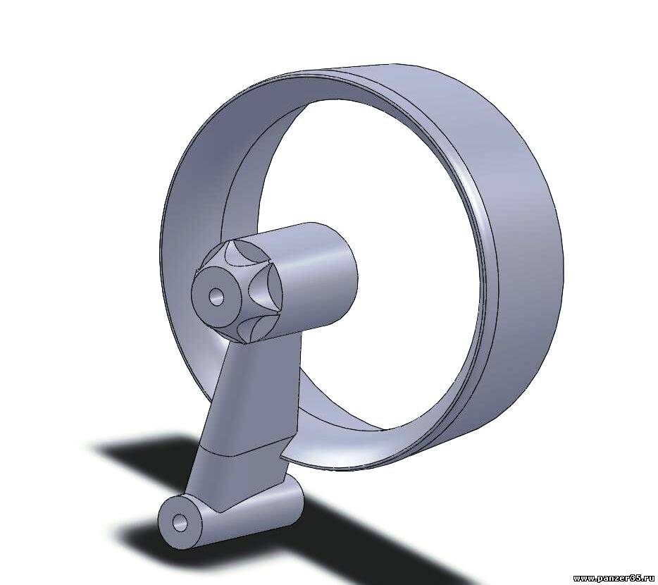

А растить и без корпуса хватит чего. К примеру - заготовка водоходного движителя:
Добавлено (12.01.2012, 22:43)
ден, Вы, кстати, занимаетесь профессионально 3D-прототипированием, правильно я понял? А заказать у вас выращивание есть возможность?
Прикрепления: 3922367.jpg (48.7 Kb)

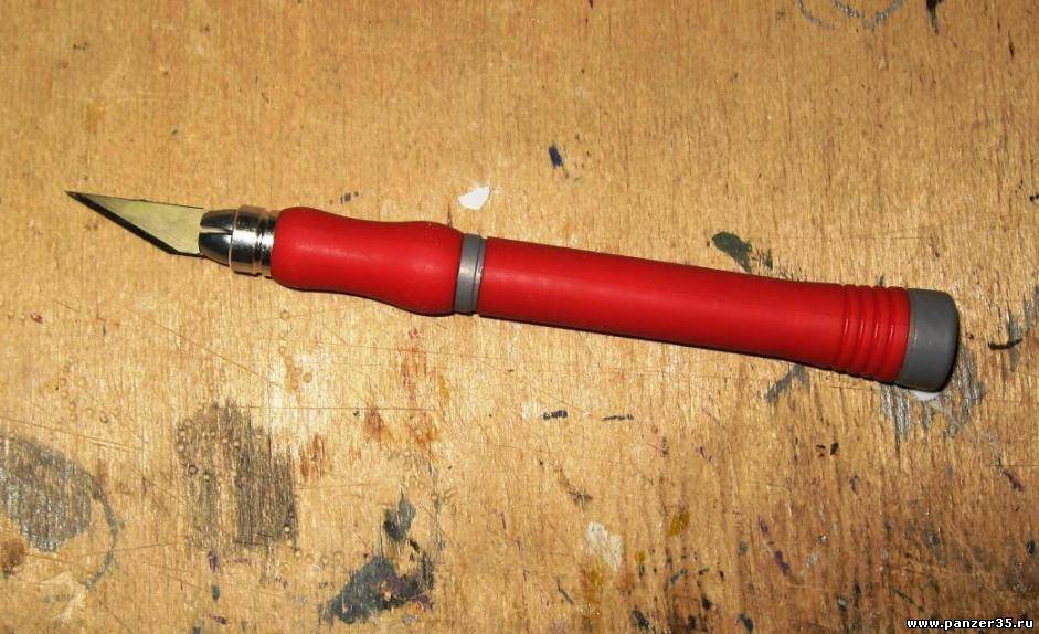

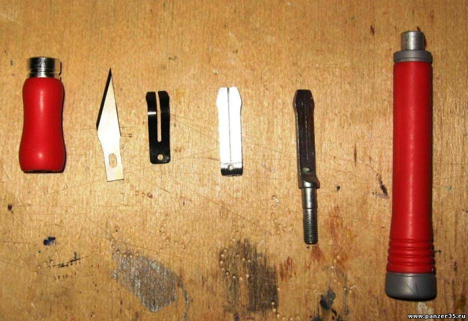

Немного отвлекусь. Пока вырезал детали кормуса сломал два "модельных" ножа: звезды (тот что справа) и Jif-овский (слева). Пластиковые цанги не выдержали резки милиметрового пластика.
Я уж задумался и морально подготовился купить в и-нетмагазине нормальный брендовый девайс, как случайно, на работу покупая отвёртки, обнаружил вот этот "нож для дизайнера".
Приято удивила цена - 80 рэ. На упаковке указан производитель - "KRAFTOOL I/E GMBH" (Германия). Гарантированый контроль качества осуществляется компанией ЗАО "Зубр ОВК" Россия.
Так это, или нет - мне по-барабану. Главное, что нож удобен, а цанга - металлическая.

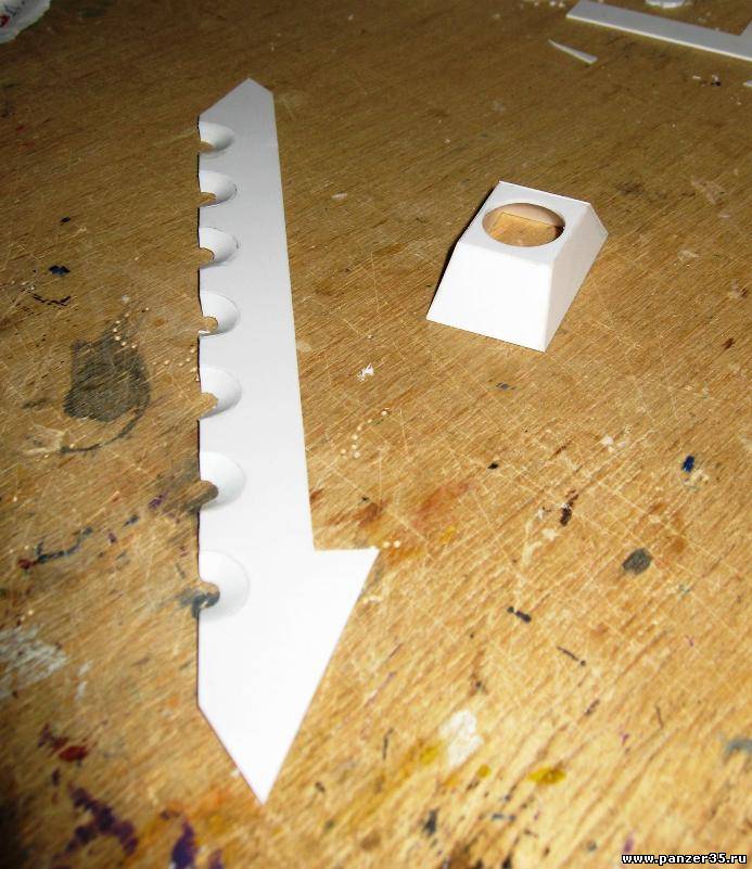

Заказал мастер-модель кронштейна балансира токарю. Ниши решил сделать по развёртке. За одно собрал рубку.
Прикрепления: 5717350.jpg (106.9 Kb) · 3104098.jpg (92.8 Kb)

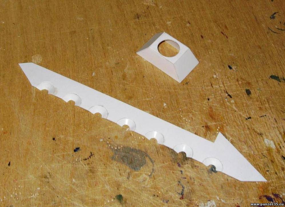

Ниши отлично получаются. Даже и не скажешь, что сделаны вручную.
PanzermannДата: Среда, 18.01.2012, 23:34 | Сообщение # 111
Сообщений: 1256
Репутация: 51
Четник, спасибо! Было бы ещё лучше, если бы вовремя додумался пачку из заготовок развёрток на штифт насадить и в цангу МШМ. А то вручную каждую подгонял до кондиции. Не все вышли как хотелось.
warthunder.ru

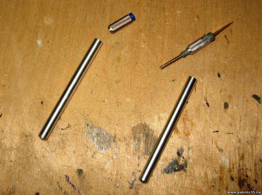

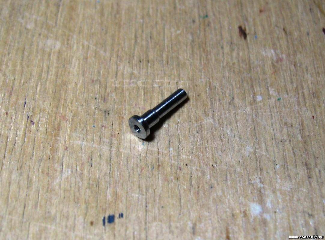

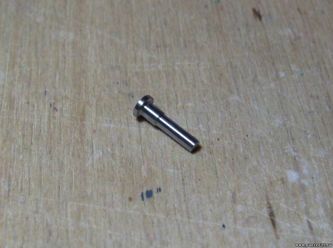

Сегодня (точнее - уже вчера) забрал готовую мастер-модель кронштейна балансира
Прикрепления: 2896559.jpg (116.1 Kb) · 9780766.jpg (86.0 Kb)

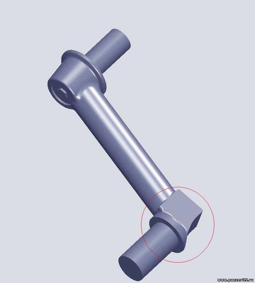

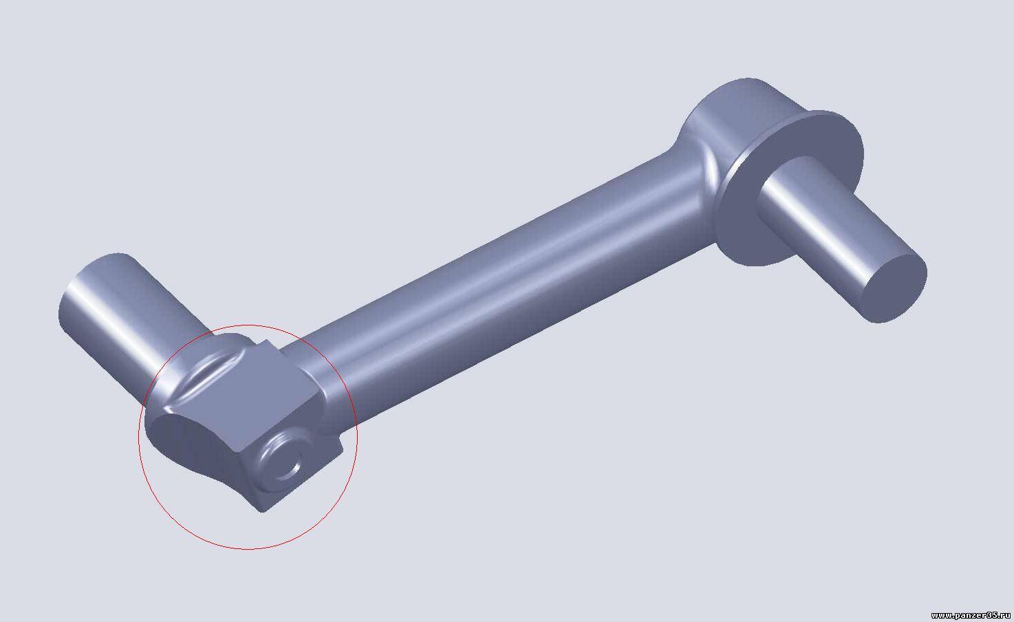

Вчера колдовал над 3D балансира. Кто знаком с ним хорошо, прошу помочь с выделенными элементами: помоему как-то фигня у меня тут. Но по фото доступным однозначно не понять.
Прикрепления: 1185835.jpg (30.5 Kb) · 1261728.jpg (46.7 Kb)

Quote (MakarOFF)
Panzermann, А что не так с балансиром? Фото его есть?
Фото есть, но не во всех ракурсах. Поэтому обведённое красным вызывает сомнения в верности формы.
warthunder.ru
MakarOFFДата: Суббота, 21.01.2012, 00:35 | Сообщение # 120
Сообщений: 261
Репутация: 13
Я не увидел на фотографиях выборки (выделено синим цветом), а нет на схеме катка нашел. Вот выборка не по радиусу должна быть, а плоскостью.
А диаметр цилиндрической части нормуль, или чуть меньше (выделено зеленым)
Прикрепления: 8633759.jpg (64.3 Kb)
