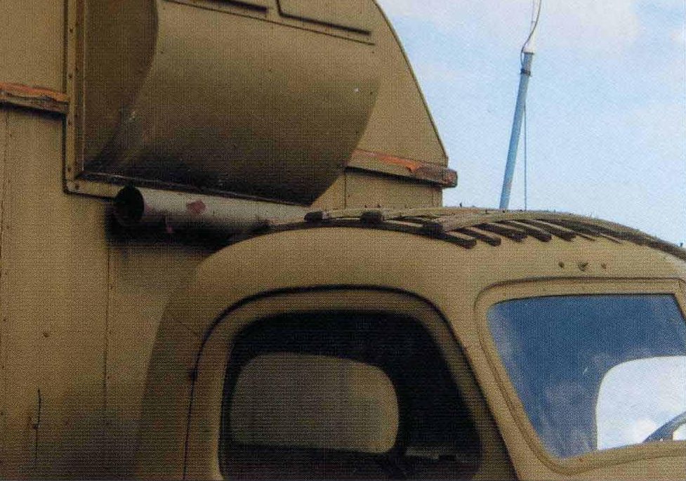

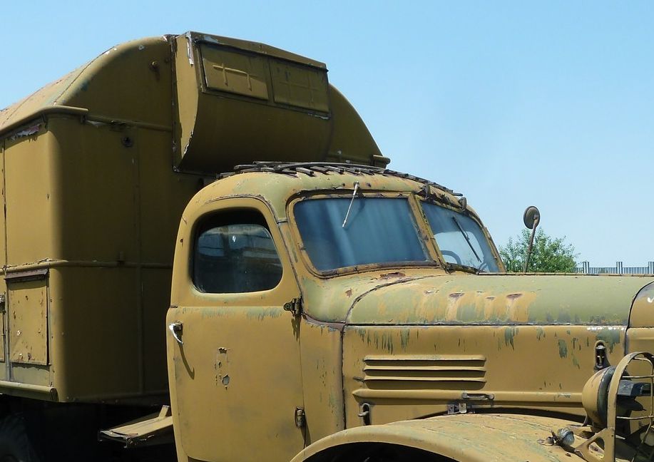

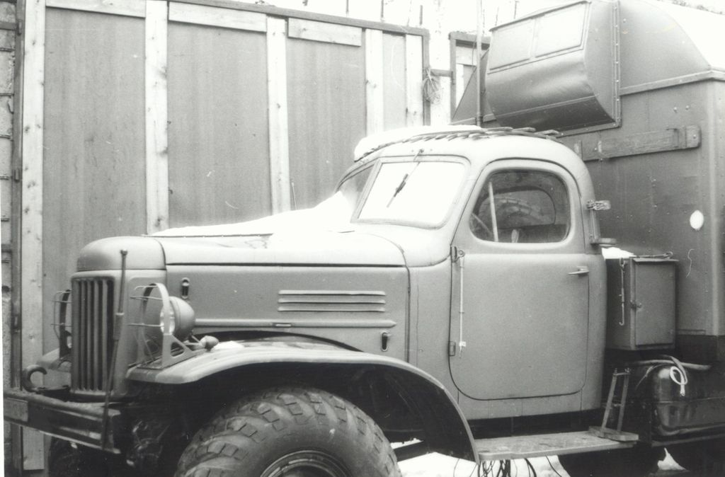

вэсэрДата: Суббота, 06.06.2020, 18:28 | Сообщение # 135
Сообщений: 449
eudgene, сразу не понял, что кунги наколхожены на 157-й
Цитата eudgene ()
КУНГ от ЗИЛ-157 с оборудованием от ЗИЛ-131:
видно по длине, что  131-й кунг
Цитата eudgene ()
У меня вызывает сомнение заводской багажник на румынской машине. Его, такое ощущение, просто гвоздями прибили к крыше
Цитата Boonie ()
Здесь соглашусь - колхоз. Если спереди смотрелось "по-заводскому", то в другом ракурсе самопальность видна.
Hа индикаторной машине РЛС П-37 он такой и был. Видимо рассохся
Тольятти:
У чехов:
B CA:
еще где-то в ОВД:
возможно, что это и не багажник вовсе, а площадка для топтания по крыше
