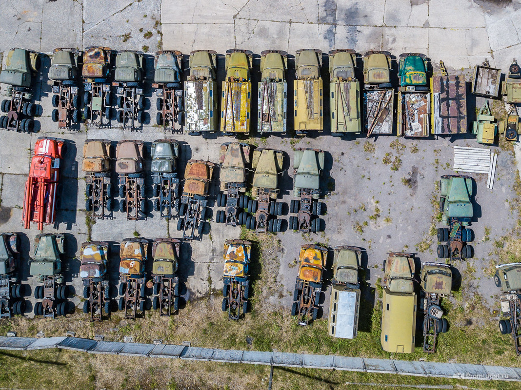

novik1967, вот сам ящик,фото сверху МТО-АТ вообще нет...

Сергей77, плохо искали smile поищите по этой фотке через Яндекс по поиску изображений. Есть и с большим разрешением и другие модели будок и авто.
anonymous photo sharing
Например, такие
https://yandex.ru/images....hplugin

robesper01, нет у нас яндекса....
